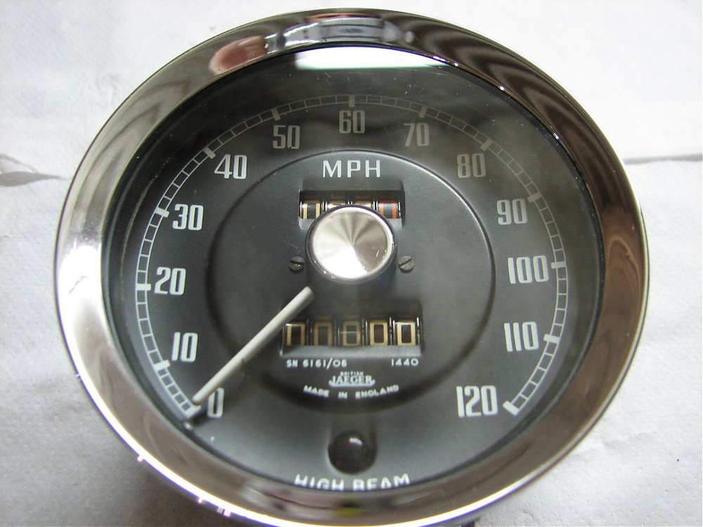

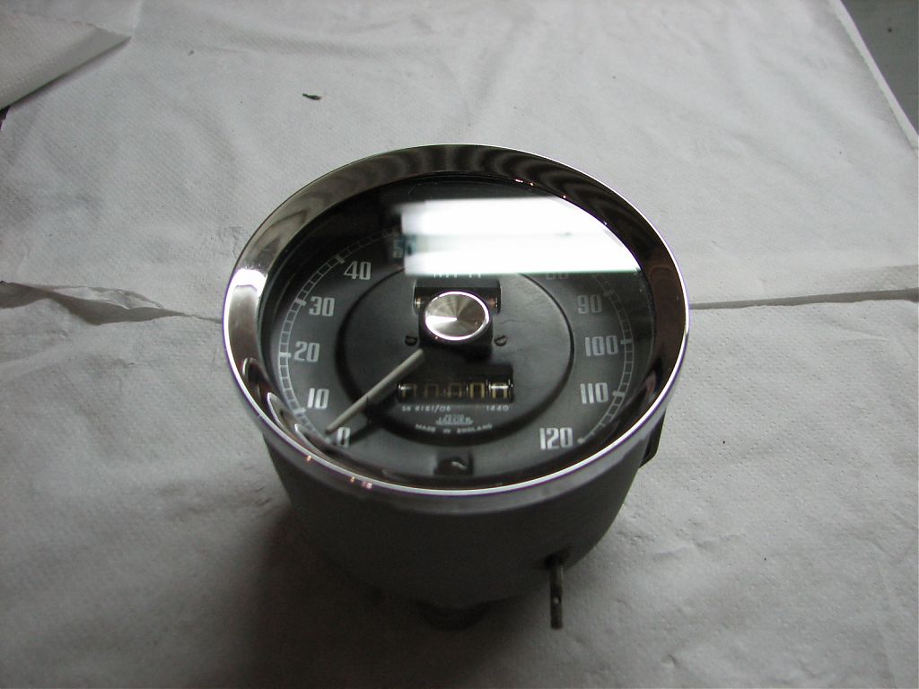

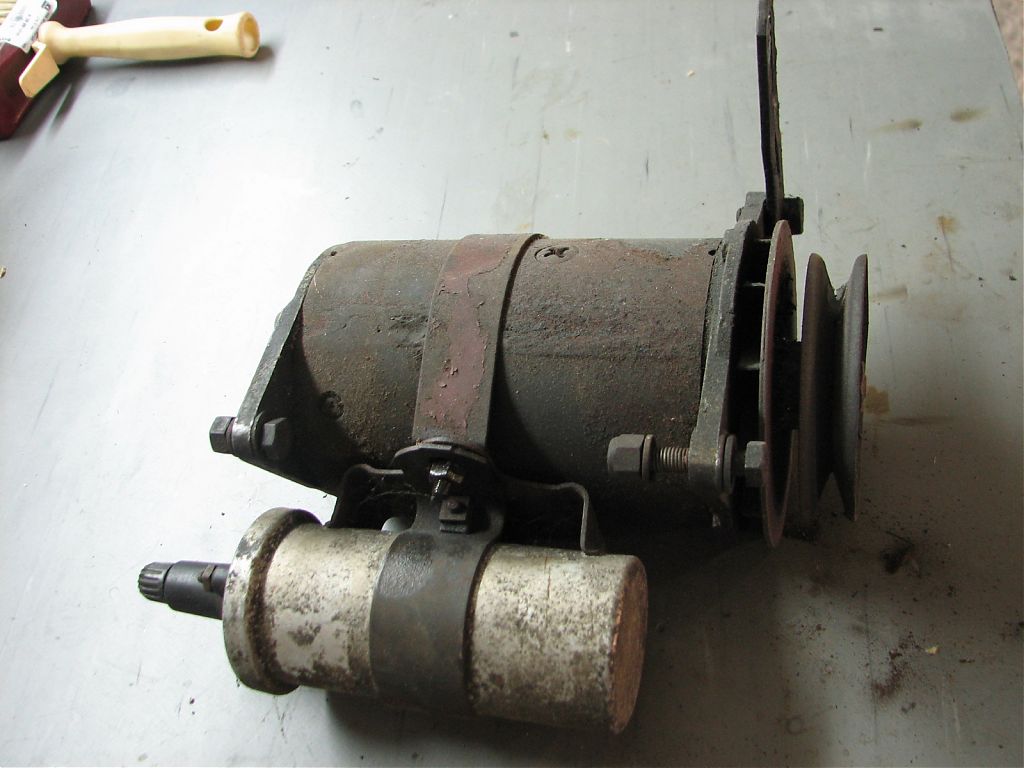

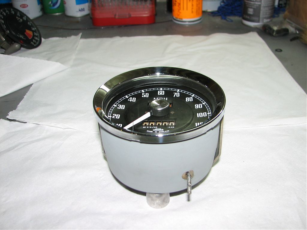

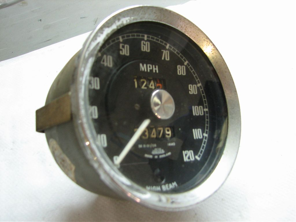

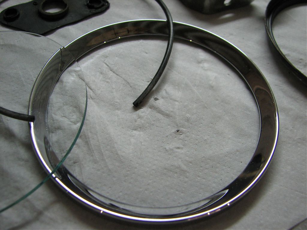

אגב איך אתה מבריק את חלקי הכרום כמו לדוגמא את יחידת ה FLASHER חזרה לצבע כרום?
חלקי מתכת בכלל גם אם לא מצופים כרום, דבר ראשון ע"י אופן מברשת פלדה. ברגים, אומים, שייבות וחלקים קטנים אני תופס עם שפיץ פלייר (לא לשכוח לעבוד עם משקפי מגן ומסכת אבק לאף והפה) ומבריש עד שלא רואים סימן לליכלוך או כתמי חלודה, לאחר מכן הברקה ע"י אופן בד כותנה ומישחה מוצקה שיעודית להברקת מתכות.
כנ"ל לחלקי פלסטיק.
חלקים ממש חלודים, נכנסים קודם לאמבט ג'ל לניקוי אסלות CIF של פנטסטיק.

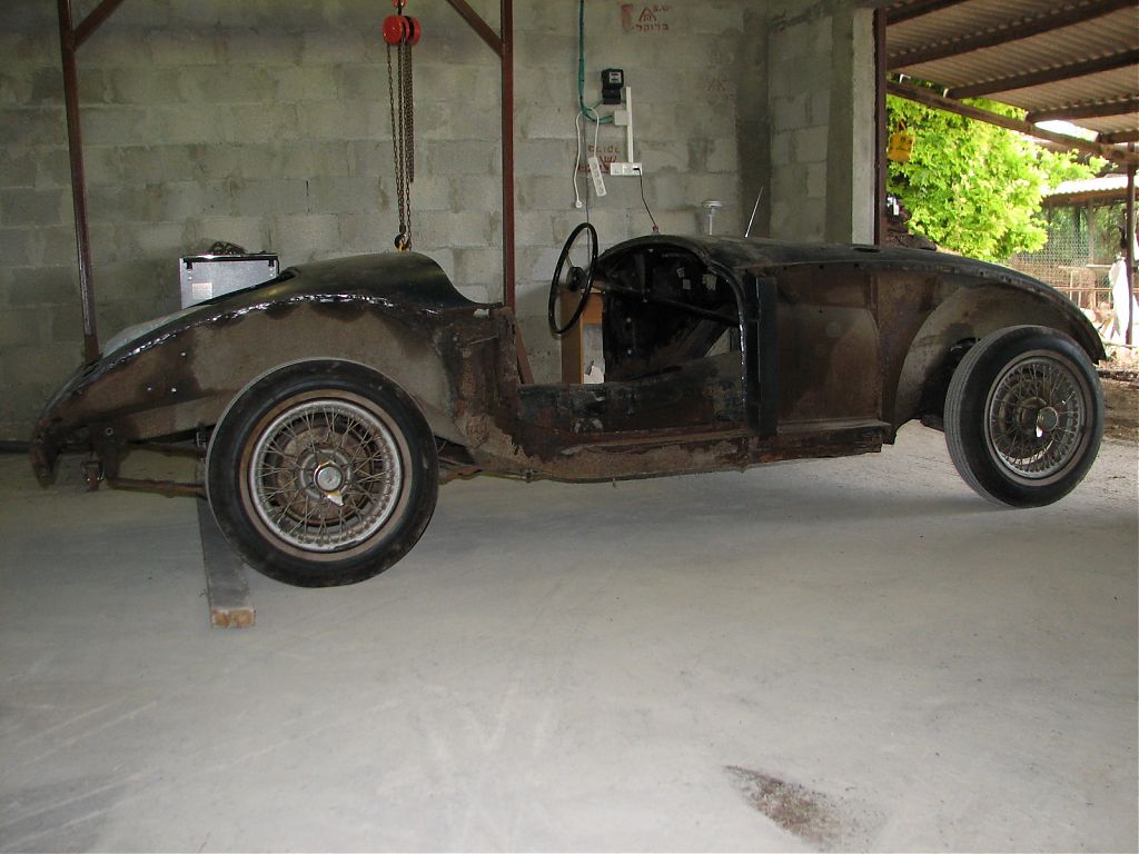

:roflmao: הבודי בעבודת פחחות והשילדה כבר במערומיה 1958 MGA Roadster :roflmao:

אבל אחרי שמבריקים חלקי מתכת זה רק עיניין של זמן עד שהחלודה תחזור , לא צריך למרוח עליה איזו שהיא שכבת מגן ?
אם כן יש איזה חומר שאתה ממליץ עליו?
  • חודש מאוחר יותר...
שמן מנוע נקי ופשוט.

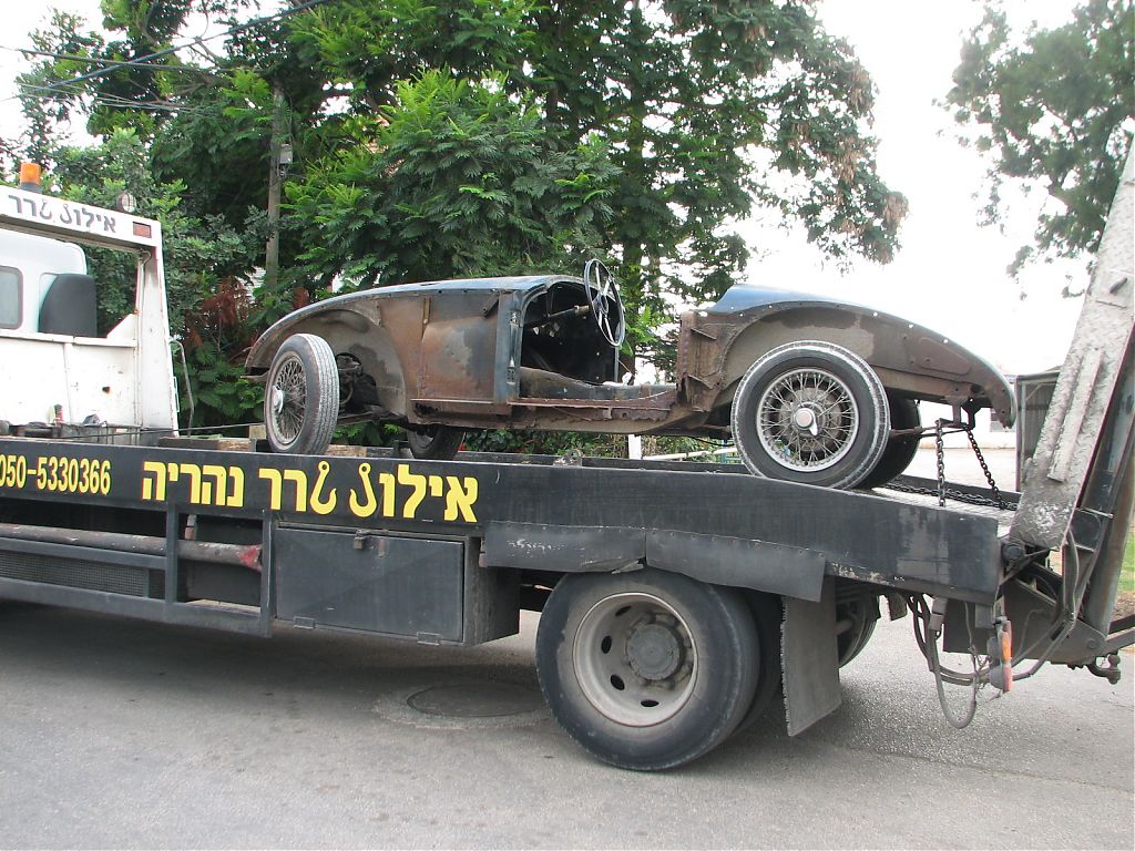

הרכב נמצא כבר כחודשיים אצל הפחח. בימים הקרובים הוא יסיים את חיזוק אזור הדלתות ולאחר מכן נוכל להרים את הבודי מהשילדה.
לאחר הפרדת הבודי תהיה לי הרבה עבודה בפירוק השילדה.

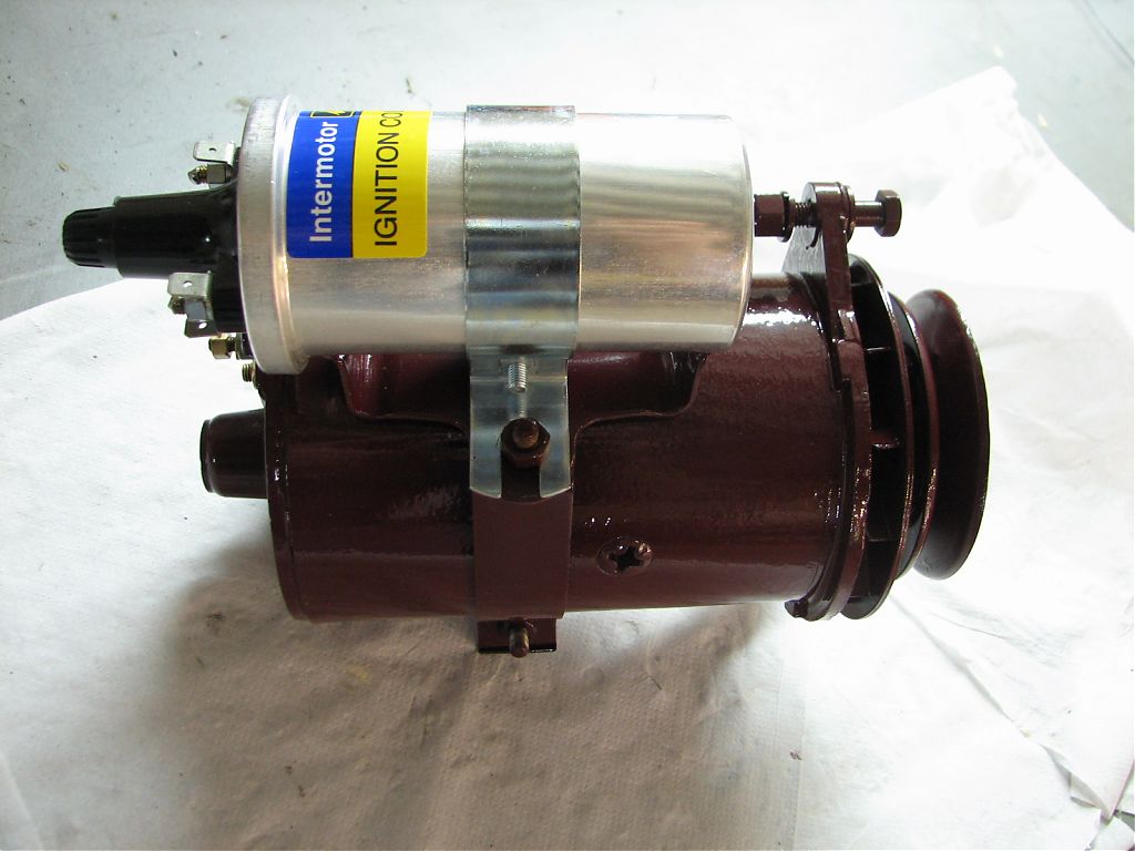

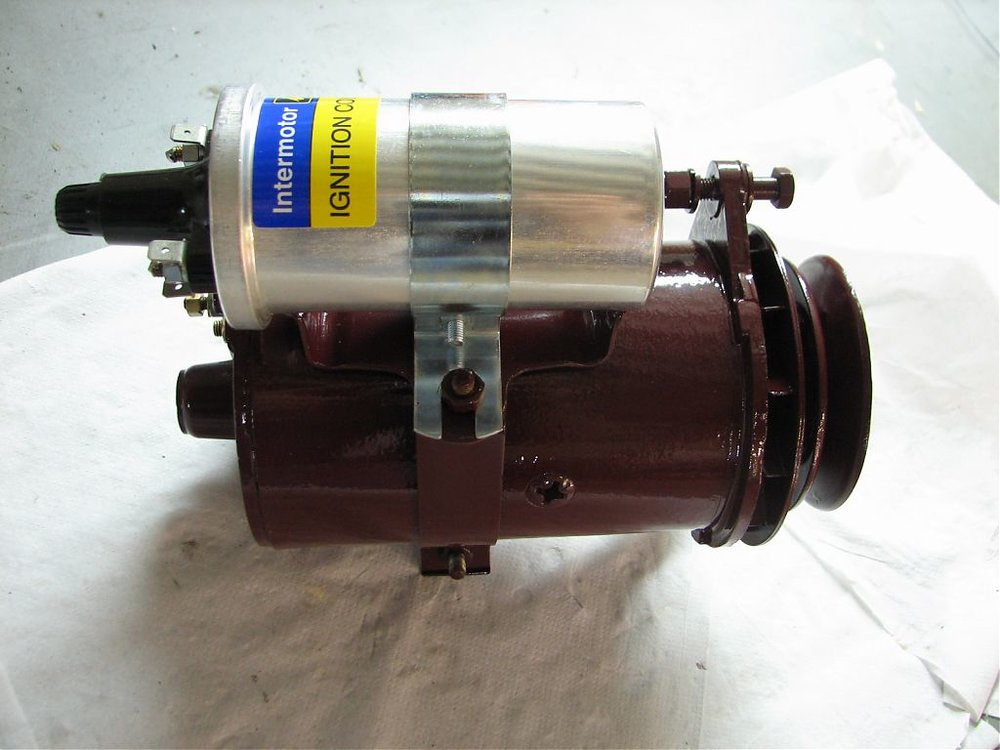

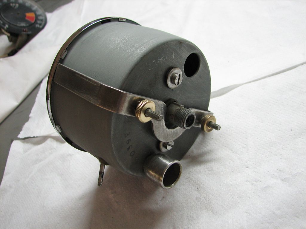

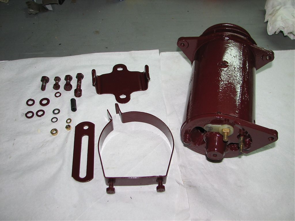

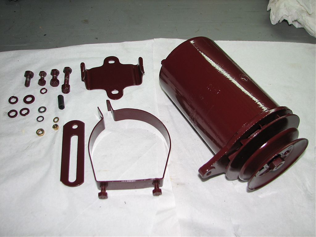

אפשר לומר שעד היום שיפצתי את רוב הרכיבים שכבר פרקתי למעט ציפוי כרום ואבץ בחלקים מסוימים.
אני לא רוצה להעלות תמונות של עבודת הפחחות בשביל להמנע מויכוחים מיותרים על איכות ומיקצועיות העבודה של הפחח.
ברגע שאתחיל לעבוד על השילדה אני אחזור לעדכן.

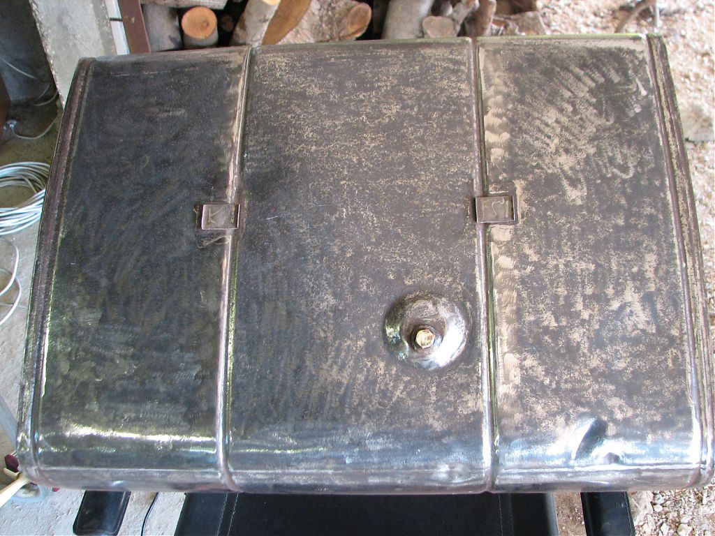

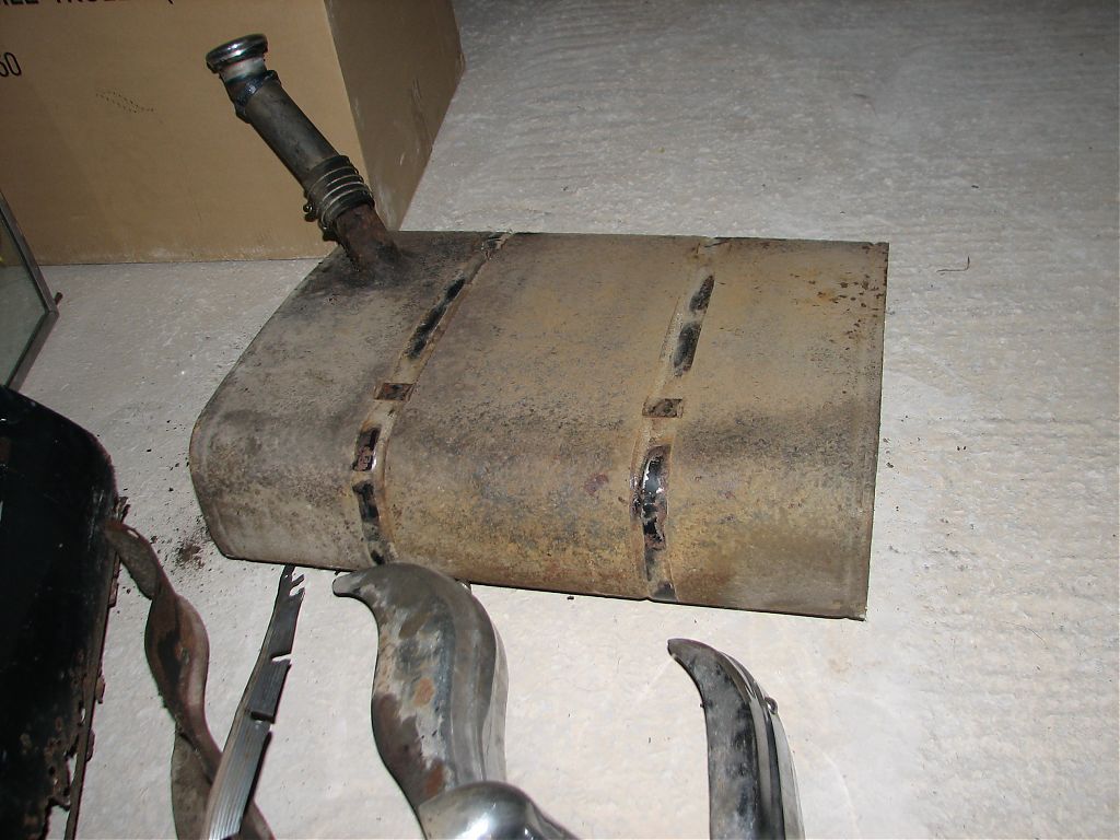

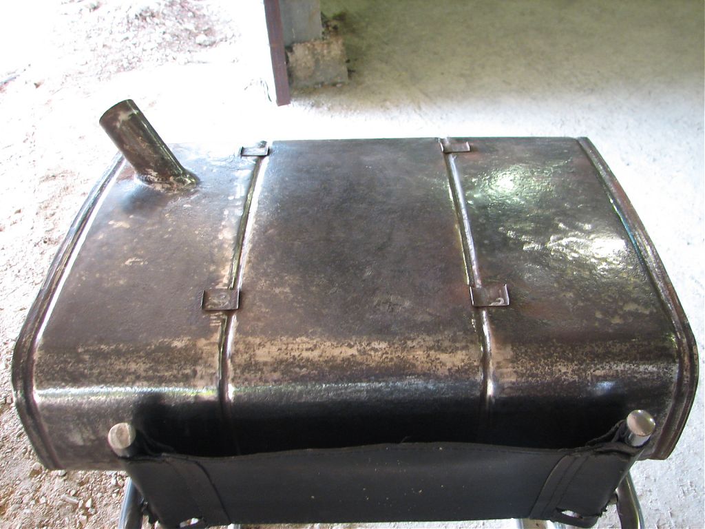

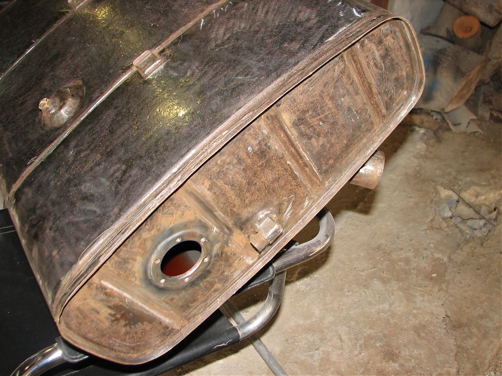

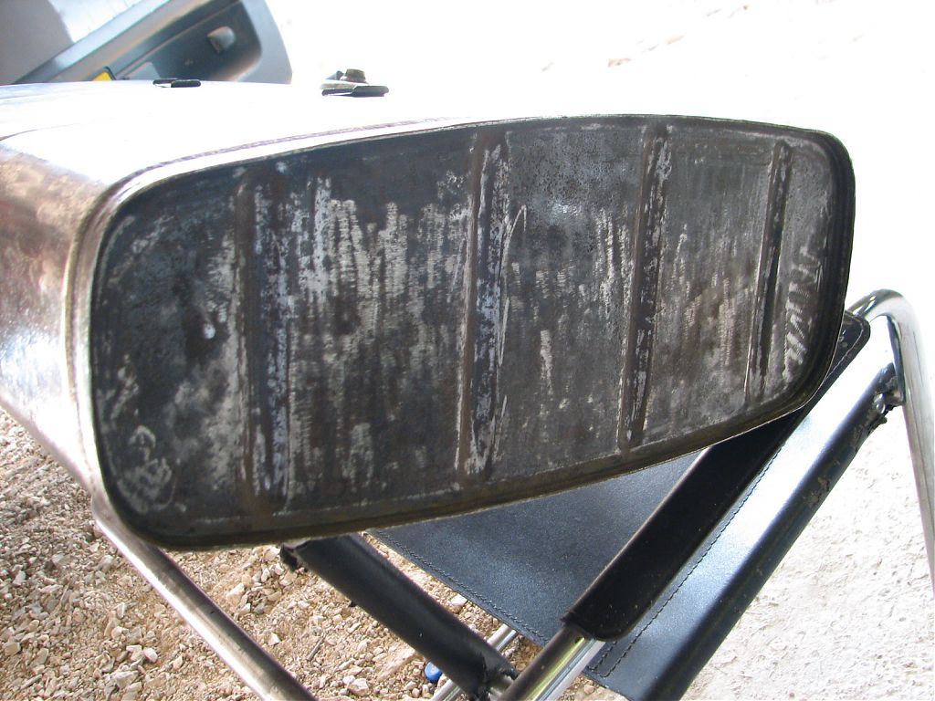

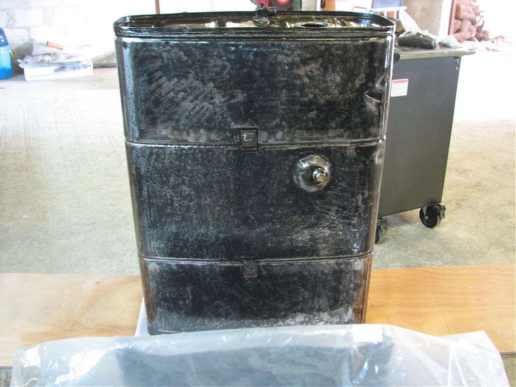

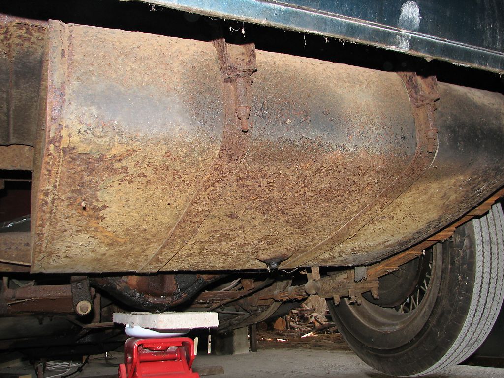

מצורפות תמונות של לפני ואחרי, מיכל הדלק נמרח בשמן מנוע עד לציפוי, ותמונה של ה MGA ממתין לגרר ועל הגרר בדרך לפחח.
