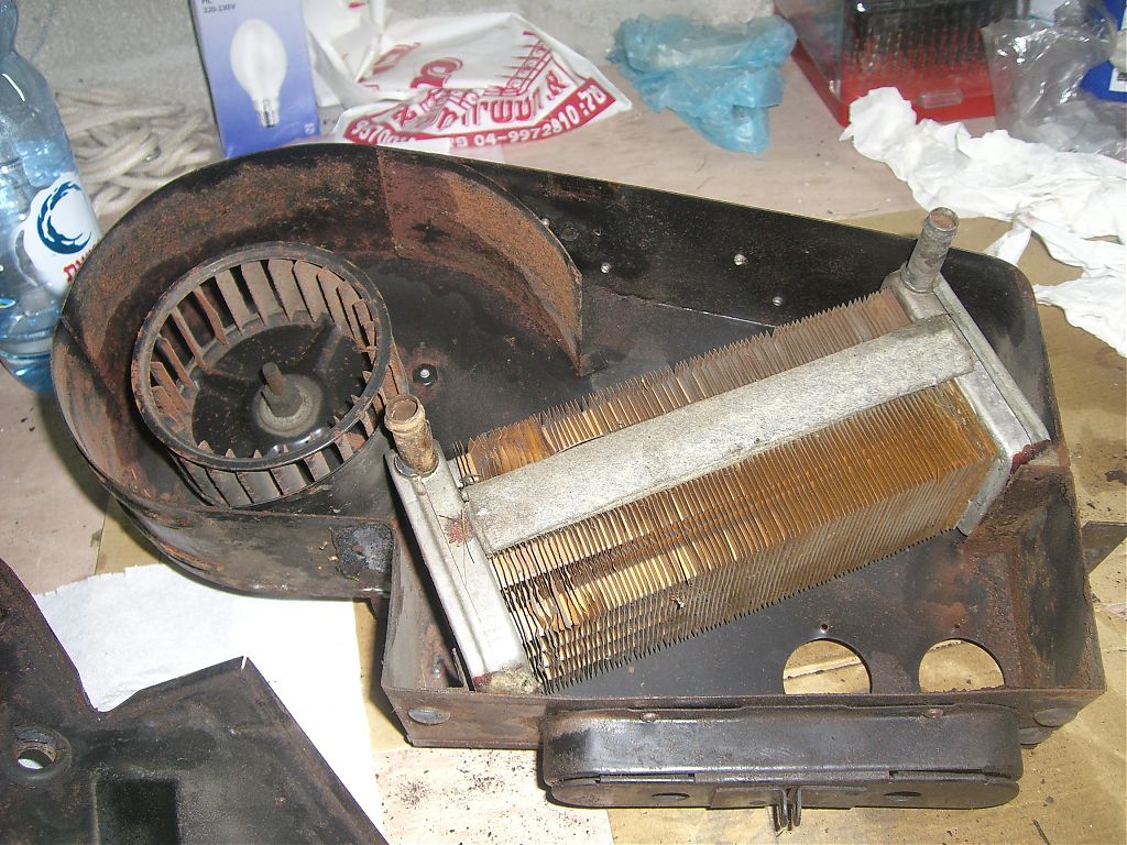

לא החמצתי אף יום שישי, רק שכרגע ההתקדמות הולכת לאט ובשלבים.
רק לאחר פירוק החלקים אפשר לאמוד את מצבם, האם ניתן לשפץ ואם כן מה צריך לקנות לשם כך.

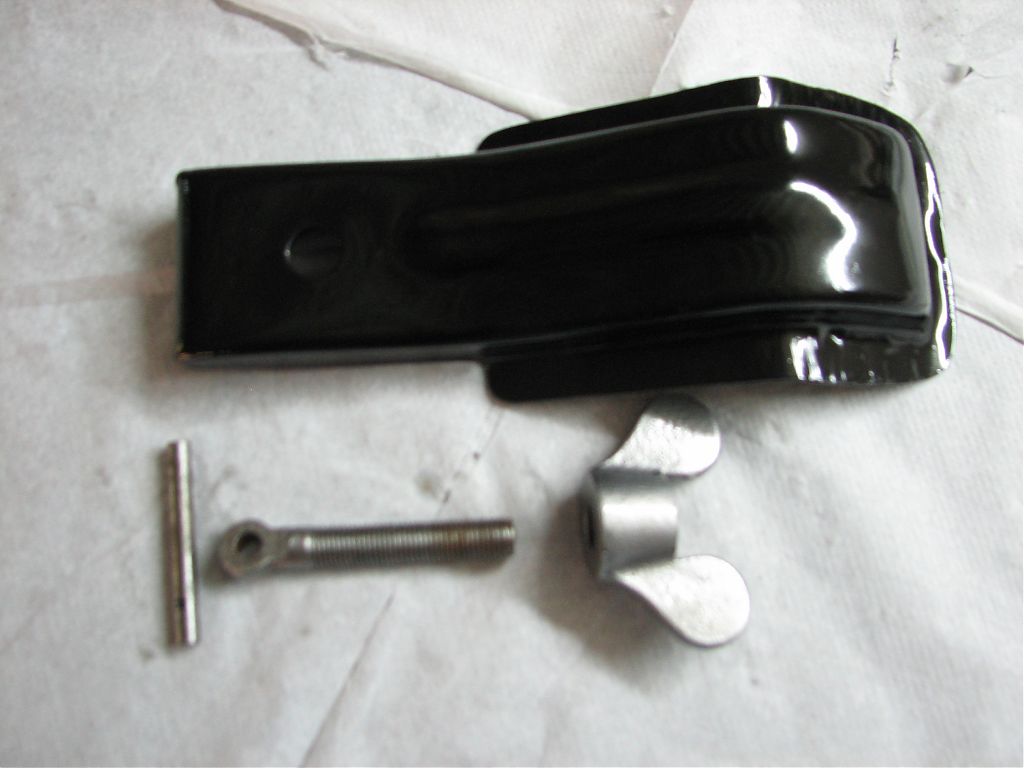

מצורפות כמה תמונות לפני, תוך כדי ואחרי שיפוץ. (חלקים מסוימים הורכבו זמנית עד לקבלת פריטים שהוזמנו)

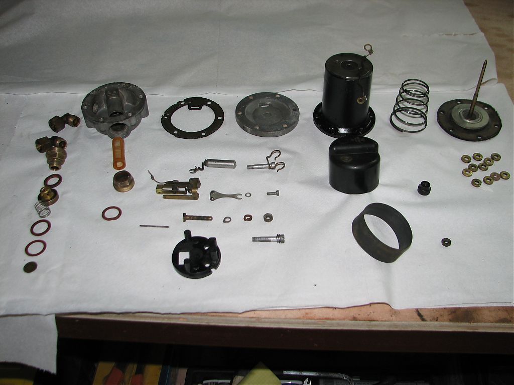

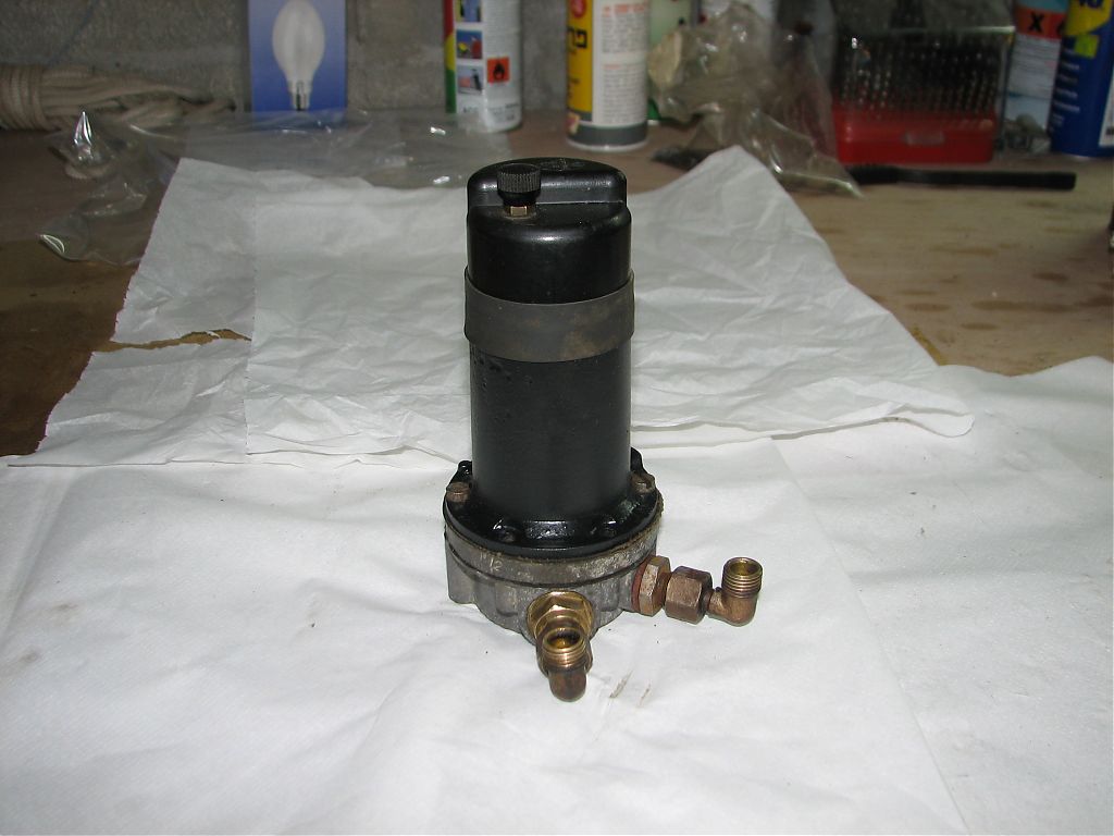

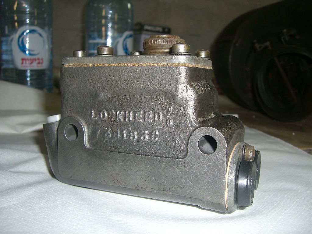

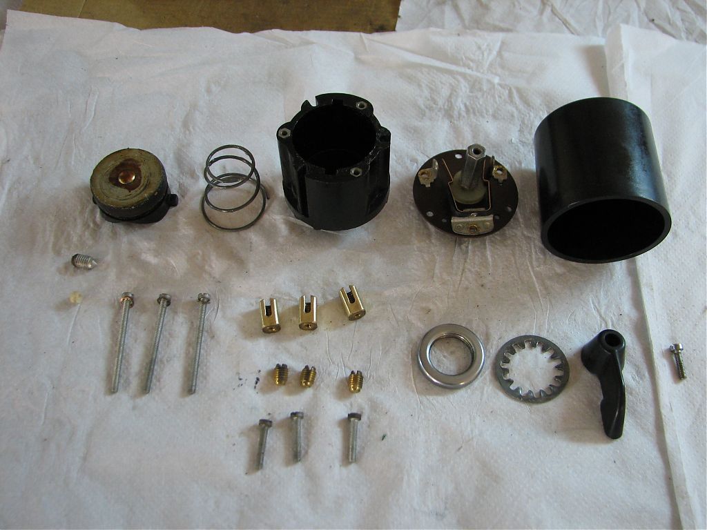

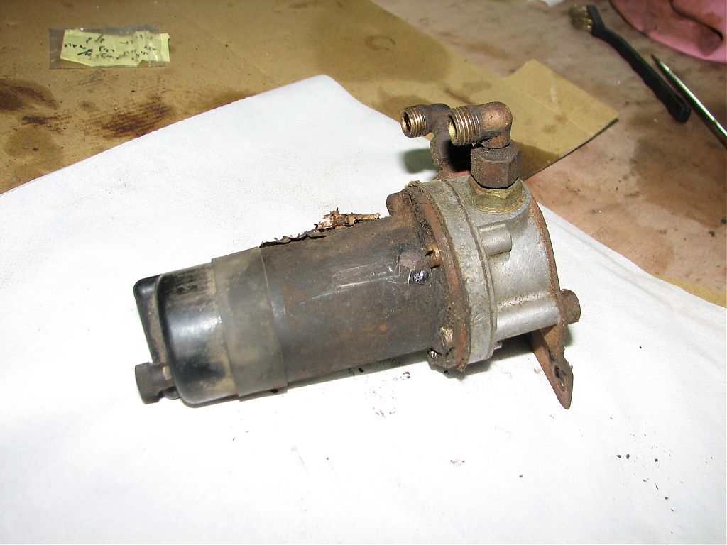

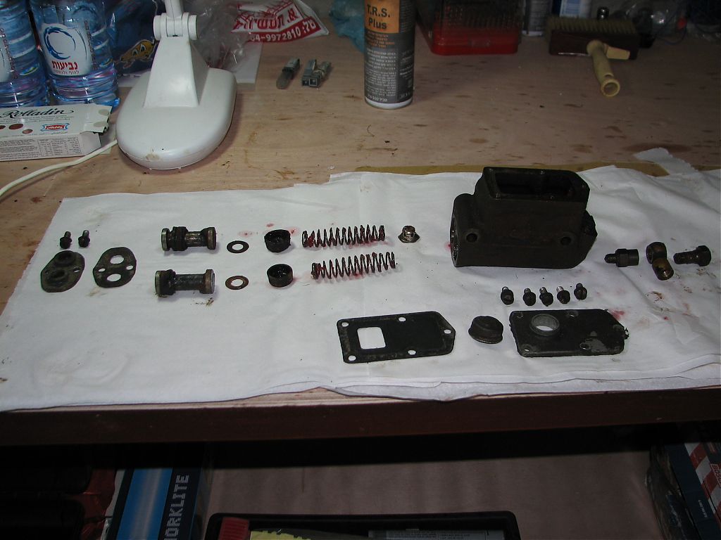

משאבת בלם/מצמד ומשאבת דלק
בהמשך לתוכנית ב YES הבחור שם החליף את הפיקוד המכני לסולונואיד במשאבת הדלק לפיקוד אלקטרוני.
הפיקוד מגיע כקיט עם הנחיות חיבור וניתן לכוונן את מהירות הפעולה של הסולונואיד ובכך לווסת את כמות הדלק המוזרקת לקרבורטור.
סתם לידיעתך.

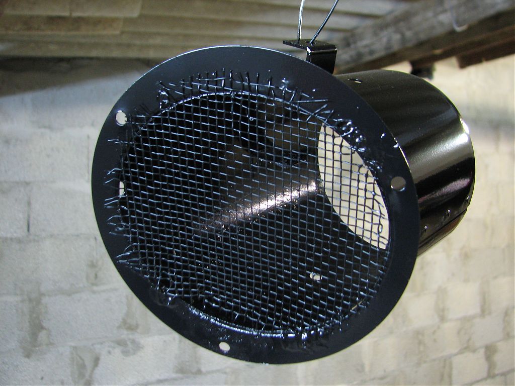

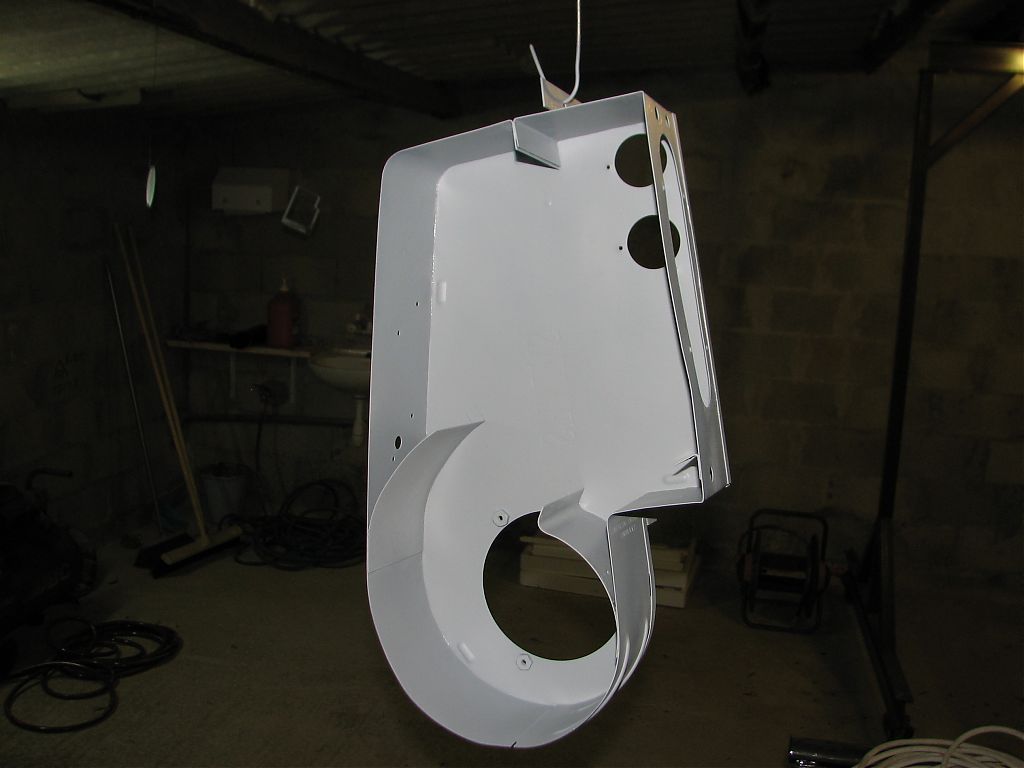

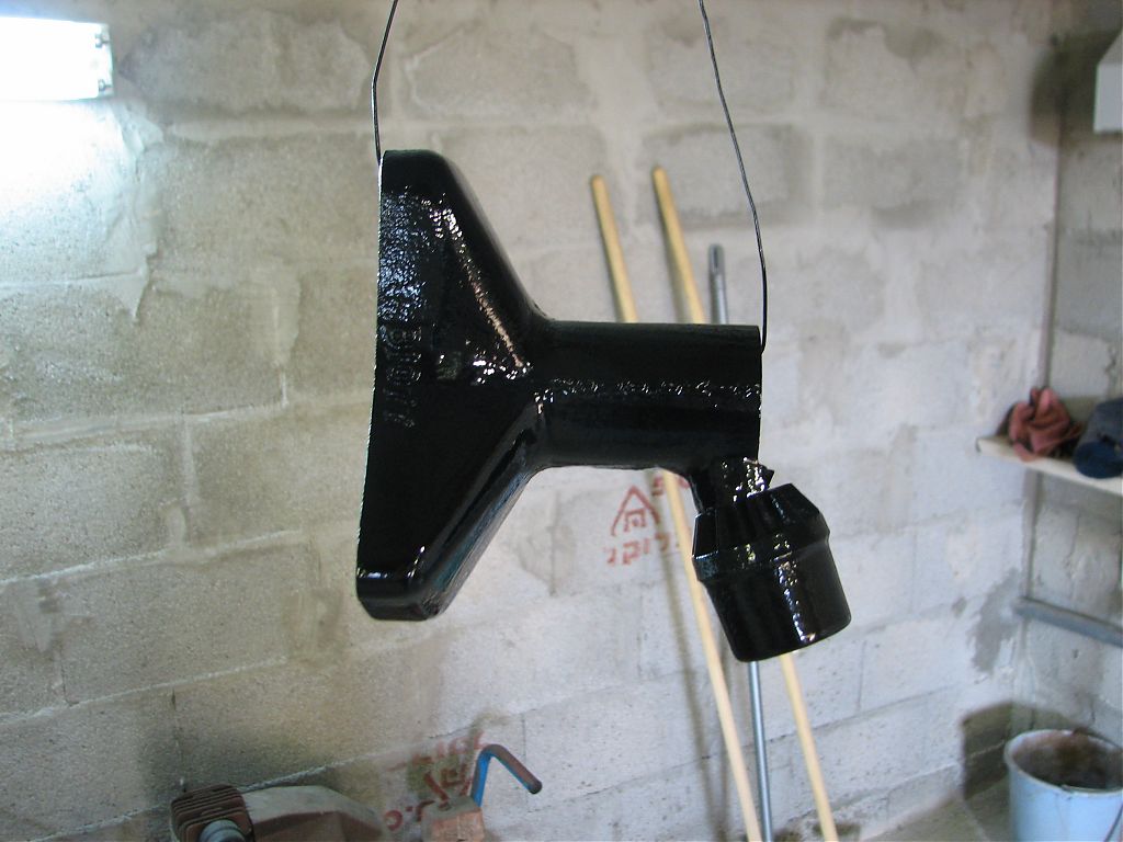

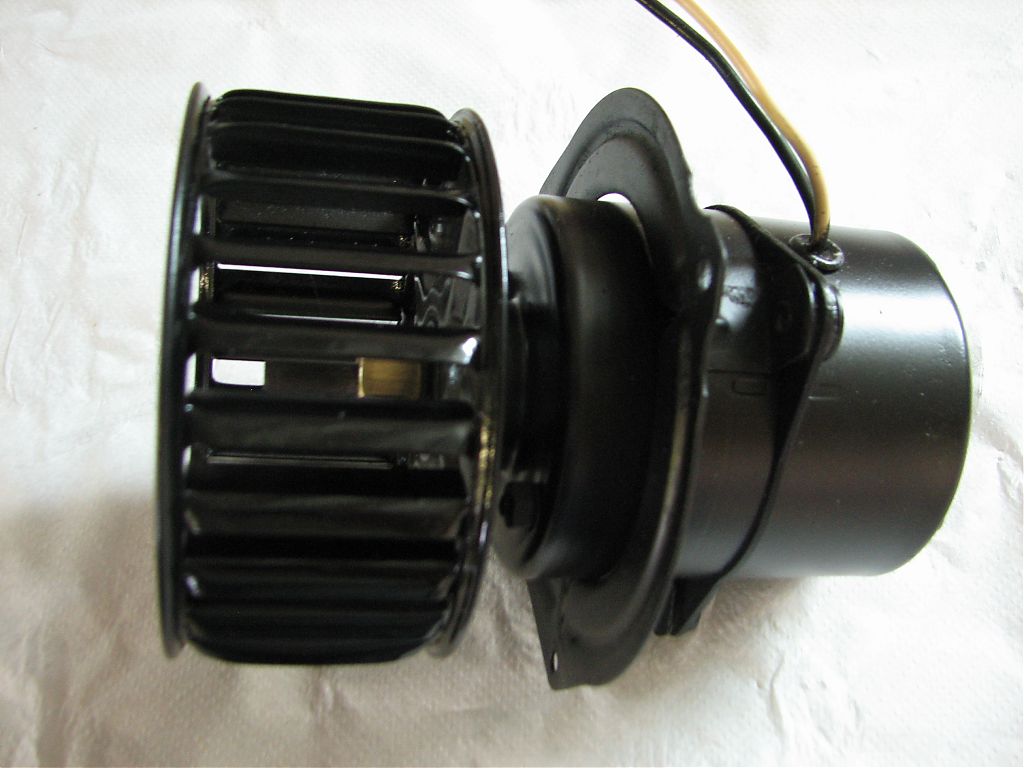

מערכת איוורור. כבר צבוע בשחור לאחר צבע יסוד, רק שעדיין לא צילמתי.
יש עוד חלקים לאחר שיפוץ שעדיין לא צילמתי.
נעדכן בהמשך.
סתם לידיעתך.
דרך אגב, כל הכבוד על הטיפול המסור שאתה עושה לכל חלק וחלק...

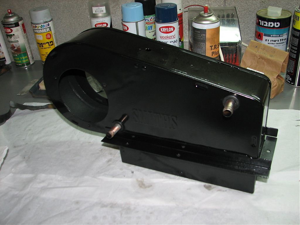

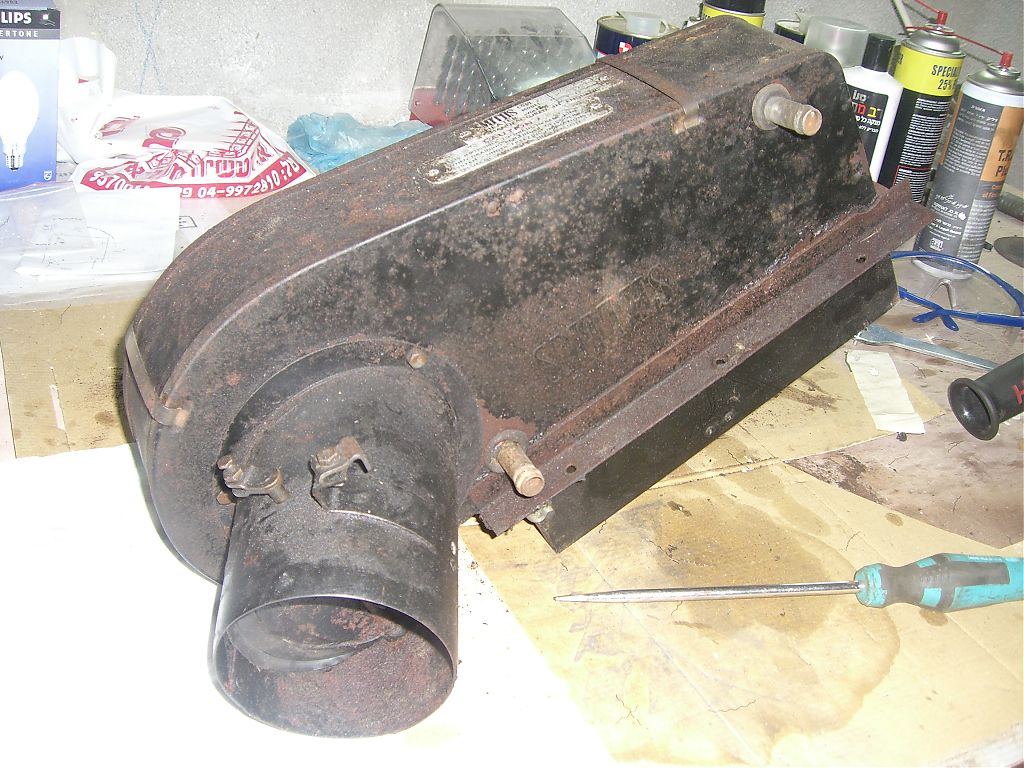

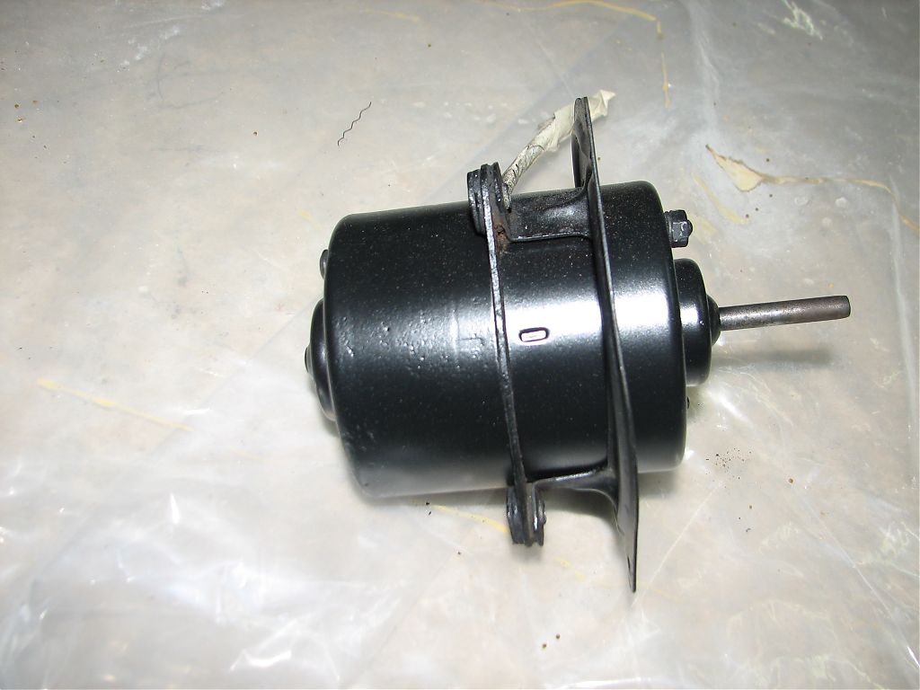

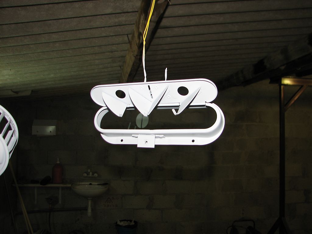

לאחר הרבה זמן שלא עדכנתי, למרות שכל יום שישי מ 9 בבוקר ועד 7 בערב אני עובד על שיפוץ ה MGA.
לא מעט חלקים עברו ניקוי חלודה, הסרת צבע ישן, נצבעו בספריי ייסוד ובין ארבע לשש שכבות צבע עליון ספריי "וויקנד" של חברת KRYLON.
לאחר ייבוש של יותר משבוע והצבע נראה ממש יפה, התחלתי להרכיב את יחידת האיוורור, בזמן ההרכבה בכל מקום שחלק אחד בא במגע עם חלק שני הצבע פשוט מתקלף. הרמתי טלפון לחברת יעקבי שהינו היבואן של הצבע הנ"ל ולפי דברי נציג החברה הצבע
שבחרתי להשתמש בו "לא קשה" וברור שבמגע עם חלקי מתכת יהיו קילופים. שאלתי למה הצבע מתאים? אין תגובה.
לכן קפצתי לחנות "חלומות בצבעים" בנהריה וקניתי צבע ספריי שמיועד לרכב, את הצבע הם מכינים במקום לפי מס', לפי דוגמא או לפי צבע שבוחרים ממניפת צבעים, כל מיכל מכיל 400 מי"ל ועולה 65 ש"ח סה"כ.
עכשיו תהיה לי עבודה לא מעטה בהסרת הצבע מכל החלקים שכבר צבעתי וצביעה מחדש.
מצורפות תמונות של יחידת האיוורור לפני ואחרי הצביעה.(עדיין בצבע "וויקנד")

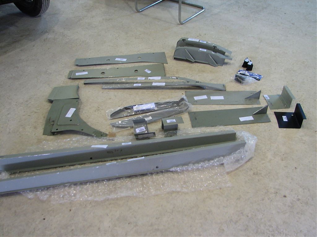

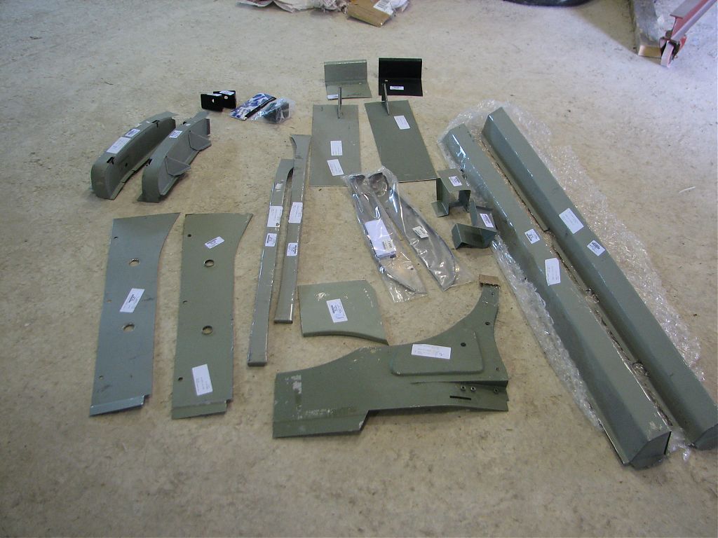

סוף סוף הגיעו כל חלקי הפח שהזמנתי מארה"ב, אבל איך? גם סיפור - אף חנות / משווק לא רצו לקחת את ההזמנה בגלל גודל האריזה והמשלוח לישראל, לכן קניתי ונתתי את הכתובת של חבר שגר בארה"ב.
החבר בדק את האפשרות לשלוח עם UPS ויצא נורא יקר, לכן יצרתי קשר עם חברת שילוח שאני עובד איתם בארץ וקבלתי מחיר ממש זול, הסוכן שלהם בארה"ב סירב לקבל את החבילה בטענה שאינו עובד עם לקוחות פרטיים, רק לאחר הרבה התכתבויות והסברים הוא הסכים, אבל ביקש כל כך הרבה אישורים וטפסים שהחבר פשוט התיאש, לפני פסח הוא שם את כל החלקים בתיק גדול של מגלשי סקי וסחב אותם איתו כל הדרך לישראל ובנוסף לכל הביא אותם עד אלי.
צרפתי תמונות של חלקי הפח שהגיעו.

מניסיון השיטה הכי טובה בשבילך להסיר את הצבע זה ע"י ספריי מסיר צבע, אתה מרסס אותו על החלקים שצבעת והצבע פשוט מיתקלף לבד תוך כמה שניות, אתה מנגב טוב את החלקים וצובע שוב בצבע החדש.
בהצלחה
בהצלחה
סחטיין על ההשקעה.
גם אני נתקלתי בבעיה של צביעת החלקים.
השתמשתי כמוך בספריי של יעקובי, הצבע חלש ולדעתי השכבות דקות מאוד.
ממליץ להשתמש בצבע רגיל עם הזרקה.
רכשתי לאחרונה צבע ווש פרימר עם מקשה בשיעור כפול כצבע יסוד גם לחלקי פח וגם לחלקי מתכת דוגמת הג'אנטים.
בהצלחה.

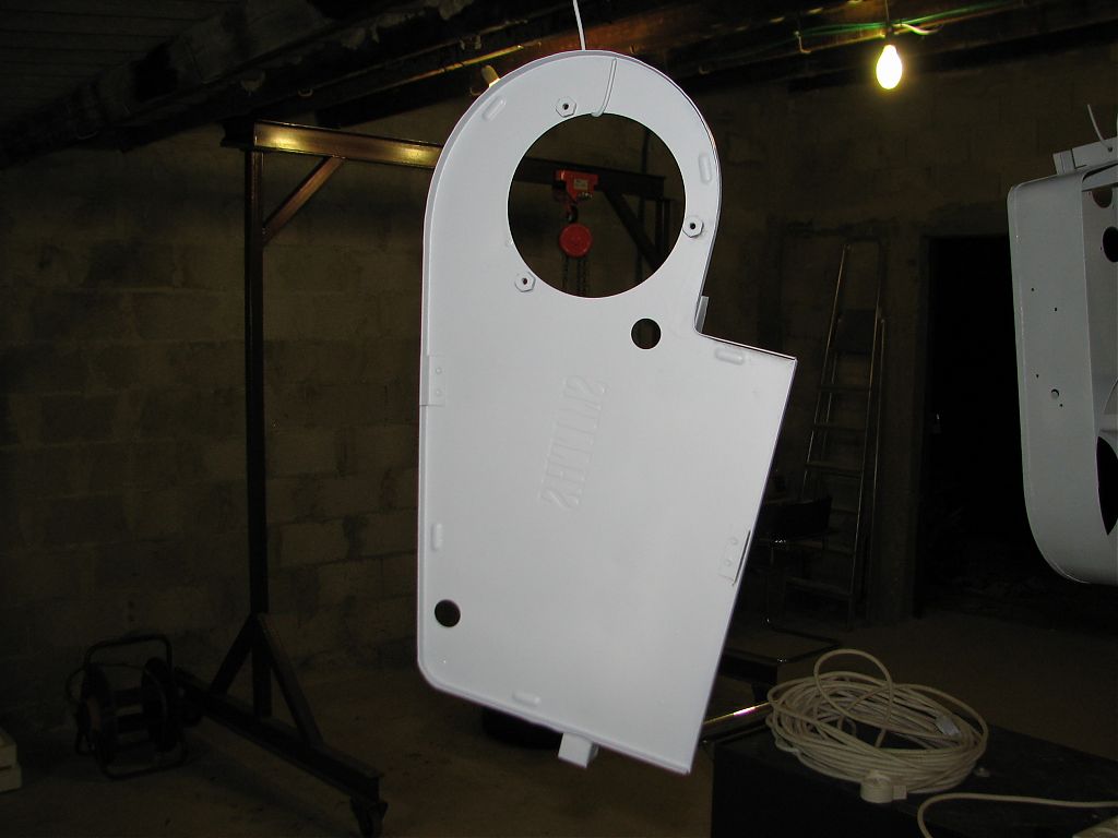

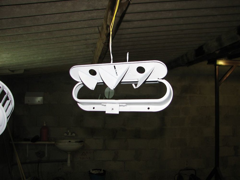

אתמול אחרי הצהריים, היו לי שעתיים פנויות לפני התחלת ההכנות לחגיגת הבשרים, כמובן שניצלתי את הזמן להסרת הצבע מכמה חלקים שנצבעו בצבע "רך". השתמשתי במסיר צבע בספריי "off" של יעקבי, כמו שאופיר כתב, לאחר מספר דקות הצבע העליון מתקלף ויורד בקלות, אבל צבע היסוד הופך להיות דביק ולא קל להסרה, אחרי קצת שפשופים עם מברשת פלדה הכל ירד.
לאחר ניקוי ויבוש, צבעתי שוב בצבע יסוד שתי שכבות והשארתי להתייבש עד הבוקר.
בבוקר צבעתי בצבע רכב בספריי שקניתי מ "חלומות בצבעים". יש הבדל לא רק באיכות הצבע, גם החריר של הפיה ממש כמו באקדח צבע מקצועי להבדיל מהחריר העגול בצבעי הספריי שקניתי והשתמשתי בהם עד היום.
תמונות עם צבע יסוד.
