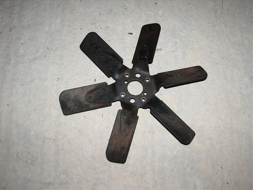

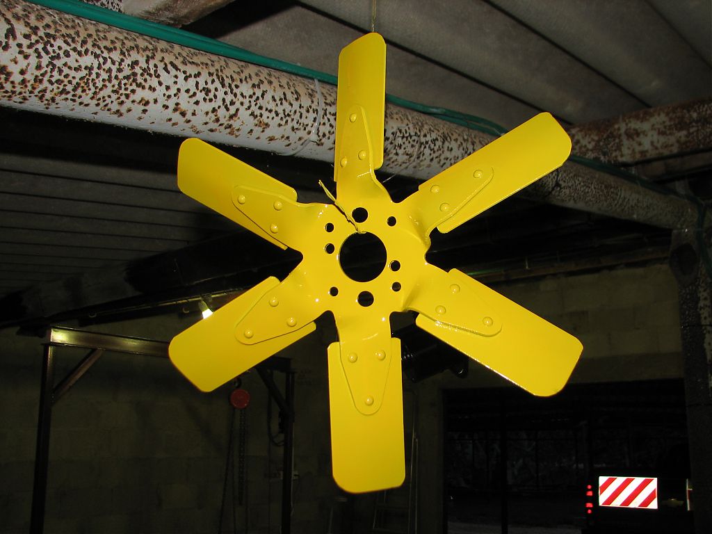

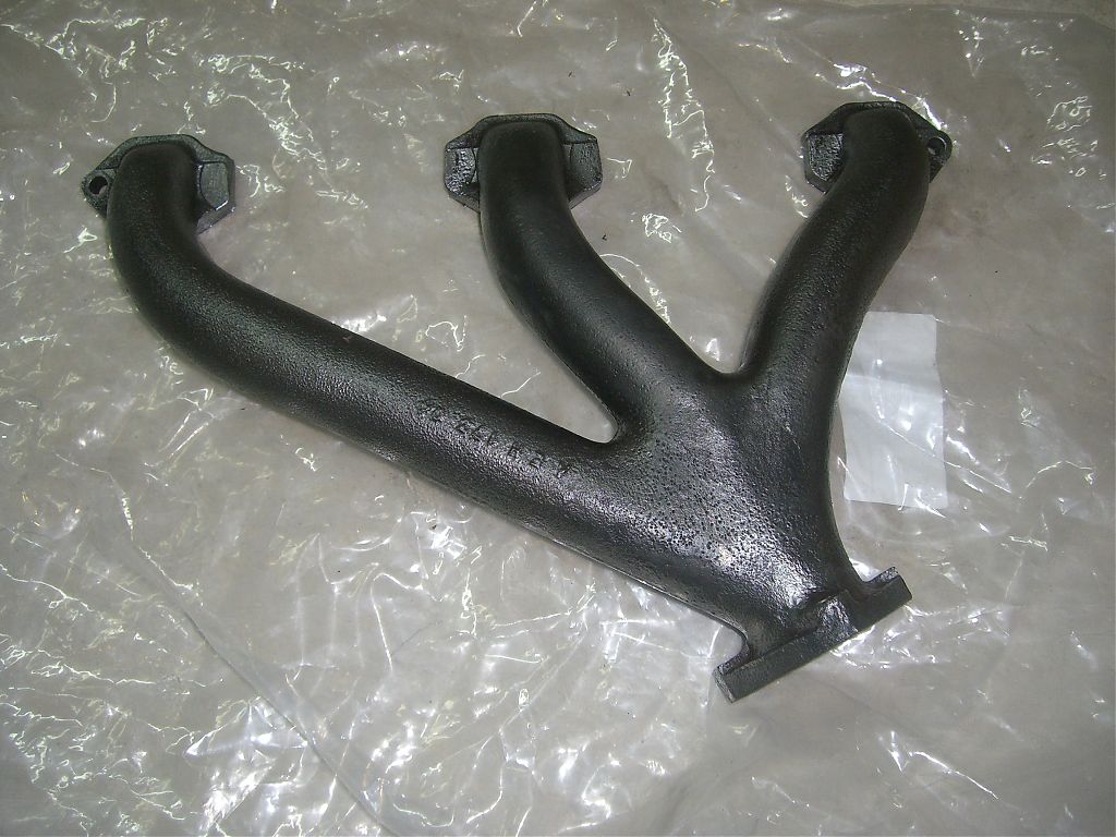

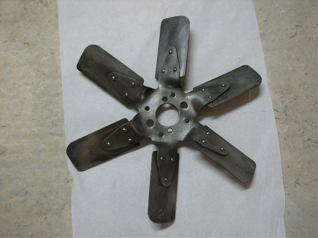

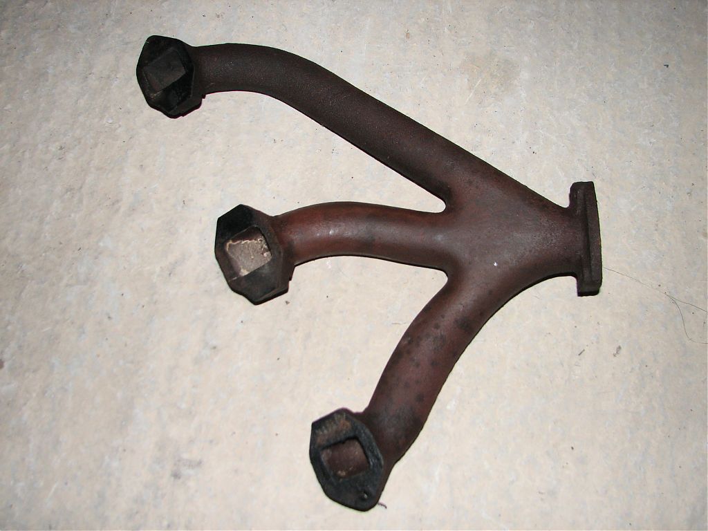

לאחר שראיתי את ההיתלהבות של אופיר מהשימוש בנוזל לניקוי אסלות של פנטסטיק, רציתי גם!
לכן שמתי בתוך גיגית כ 14 ליטר מים, שפכתי פנימה שני בקבוקים (1.5 ליטר) מנוזל הפלאים, הכנסתי פנימה סעפת פליטה
מאוד מלוכלכת ומלאה באבנית (לא חלודה כי היא עשויה מסגסוגת אלומיניום) , שני מנופים של בלם ומצמד ואת מניפת הרדיאטור.
מחר נלך לראות אם יש תוצאות.

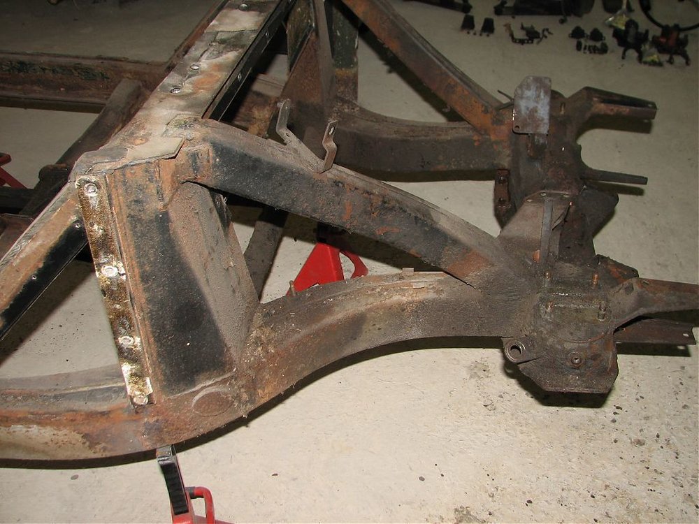

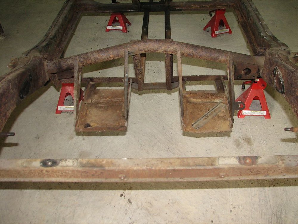

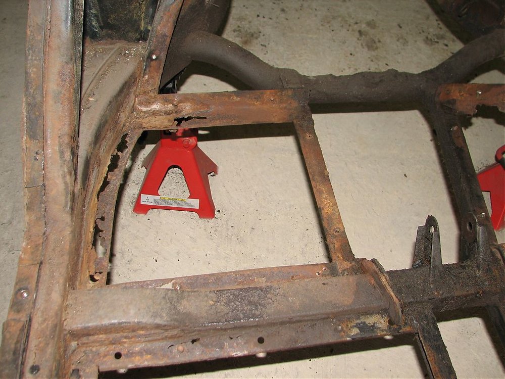

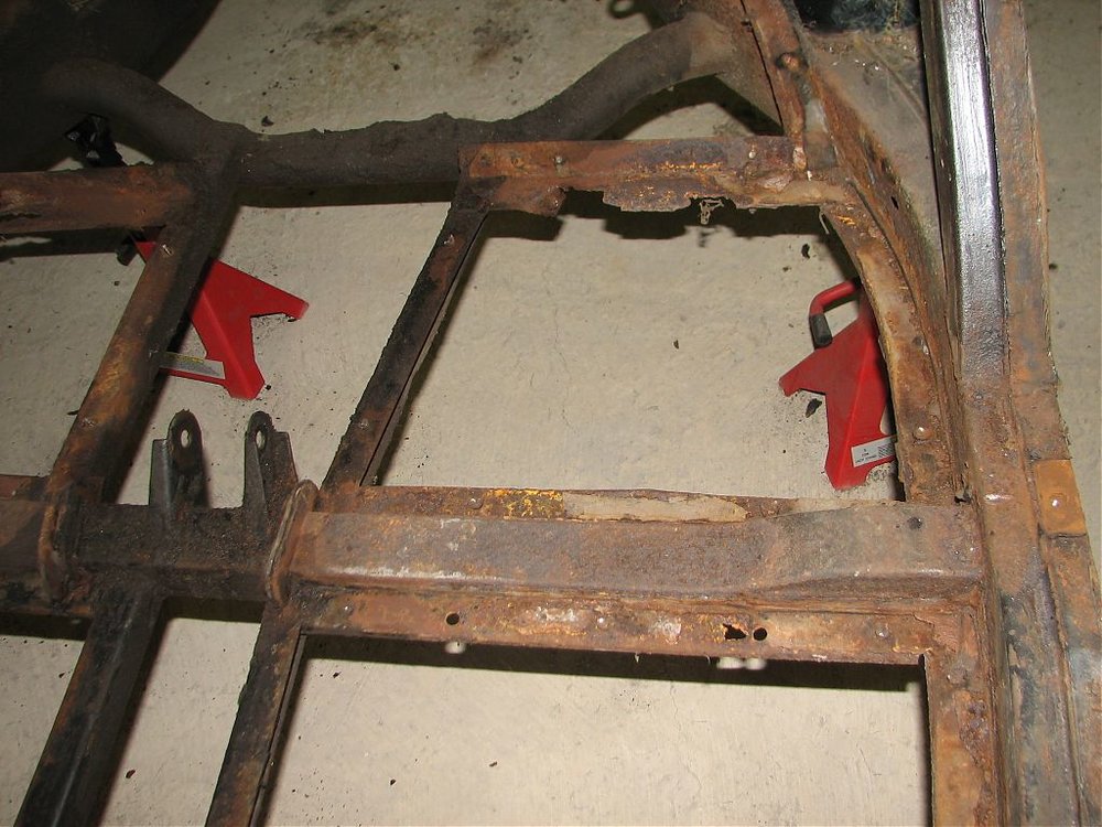

מה MGA פרקתי את כל מה שניתן לפרק עד לשלב הנוכחי, (הבודי לגמרי ערום) ועכשיו אני מחכה שיגיעו חלקי פחחות שהזמנתי מחו"ל, לאחר תיקון הפחחות מסביב לדלתות ניתן יהיה להרים את הבודי מהשילדה ולהמשיך לפרק.
עד אשר יגיעו הפחים אני אתחיל לשפץ את החלקים שכבר פירקתי.
תמונות מצורפות.
שבת שלום,
ישראל
:roflmao: הבודי בעבודת פחחות והשילדה כבר במערומיה 1958 MGA Roadster :roflmao:

אתה בטוח שהחומצה לא תזיק לסעפת האלומיניום?
לפני 22 שעות, hans כתב:
השיטה עם המגרזת היא אכן הדרך המועדפת לעשות את זה, אבל זה ניתן גם ע"י שימוש בלחץ אויר. שמים את הפיה של לחץ האויר על יציאת הנוזל ההידאולי, דוחפים אויר ותופסים מחסה כי הבוכנה עלולה לעוף החוצה. מאוד לא בטיחותי אבל יעיל מאוד.
עם המגרזת הלך מאוד בקלות, לא נראה לי שעל ידי הצמדת פיית לחץ האויר משהו היה זז, הגומי היה יבש ותפוס.
הריכוז של החומצה מאוד נמוך לכן לא סביר שיגרם נזק, מה שכן אני לא מתכונן להשאיר את זה ללא השגחה שבוע ימים,
מחר בבוקר אני אבדוק את התוצאות.

לדעתי לאלומיניום עדיף חומר פחות חזק , אפילו שהריכוז הנ"ל נמוך.
סעפת פליטה מאלומיניום...זה פשוט לא רעיון טוב , רק אצל האנגלים תמצא שטויות כאלו....
ישראל, העניין הזה עובד מצויין, לפי כמות החלודה אצלך באוטו זה יחסוך לך הרבה כסף על ניקוי חול לחלקים קטנים עד בנוניים,
אתמול ניסיתי לראשונה את השיטה ואני חייב לומר שזה מדהים, היו לי 2 חלקים ממש חלודים קרוב לרקבון שחשבתי לשייף אותם עם מלטשת שולחנית (עבודה מאומצת של לפחות חצי שעה) אבל החלטתי לנסות עם חומר אסלות של סנו,
שמתי את החלק אתמול בלילה והיום שחזרתי לבית אחרי הצהריים הסתבר שהחלודה הפכה למין "קרום" כמו של חלב על המתכת,
שטיפה קלה במים "והקרום" נופל והחלק ממש חדש, לאחר מכן צבעתי אותו צביעה ראשונית.
מרוב אושר אני מתחיל לטבול מלא חלקים :multi:
מציע לשטוף את הקרום שתיארת ולהכניס לטבילה נוספת כך שהומר בא במגע עם שטח פנים חדש ונקי יותר. בחלקים מורכבים אני משתמש בשטיפה באמצעות גרניק. כפי ש KD2 מסר (זכות הראשונים לשיטה הודות לו) ליבש מהר באמצעות מגבת ולתת צביעה ראשונית. בחלקים מורכבים אני מיבש באמצעות ניגוב מהיר וייבוש מהיר על תנור ספירלי מוכן מראש.
כפי ש KD2 מסר (זכות הראשונים לשיטה הודות לו) ליבש מהר .
עודד , כפי שכבר ציינתי בעבר את הטיפ שמעתי לראשונה מיגאל מהפורום ( בקשר לניקוי שטח קטן לפני צביעה , וניסיתי את השיטה בטבילה ).
אני רק "מסחרתי" את הטיפ.
