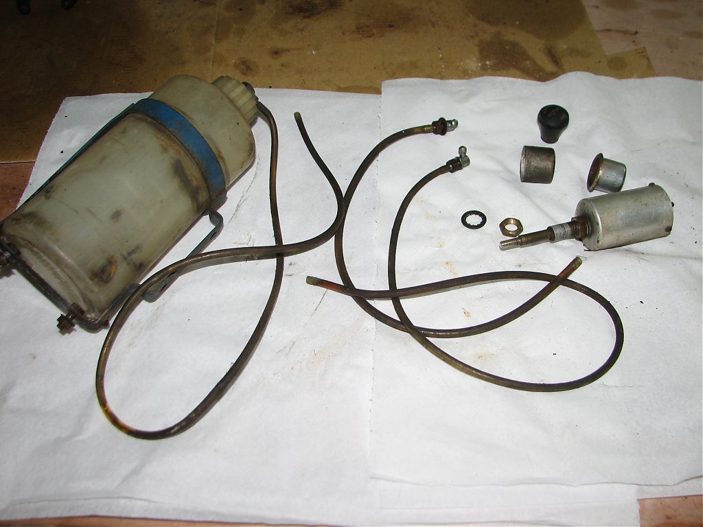

ישראל, אשמח אם תאמר לי הכיצד ניקית טוב כל כך את מיכל המתזים.
אצלי הוא לא מתנקה כל כך טוב, ועדיין יש עליו כתמים של חלודה וצבע :cry:.
משכנתא זה קל
אל תהיה עצוב :cry: הגיע הזמן לשמוח :-D.
טינר 21 וסמרטוט, לשפשף לשפשף ולשפשף, לוקח זמן עד שכל הליכלוך, צבע וחלודה יורדים, אם נשארים עדיין סימני לכלוך
תנסה עם מברשת פליז/פלדה בעדינות.
לאחר מכן צריך לקנות אופן בד כותנה, שניתן להרכיב על משחזת דו אופנית ומשחה להברקת פלסטיק, המשחה מגיעה בבלוק מלבני, יש כמה סוגים, לשים לב שמיועד לפלסטיק.
את המשחה מורחים לתוך אופן הכותנה (תוך כדי סיבוב האופן) ומלטשים את המיכל עד שחוזר הברק והשקיפות למיכל הפלסטיק.
בדרך הזאת ניקיתי והברקתי הרבה חלקים מה MGA.
אופן בד כותנה ואת המשחה ניתן לקנות (לתושבי הצפון) בבורג המפרץ שנקרא גם בר-בורג, בצומת קרית אתא לכיוון מערב ליד הדואר.
אם יש עוד שאלות, אשמח לעזור.

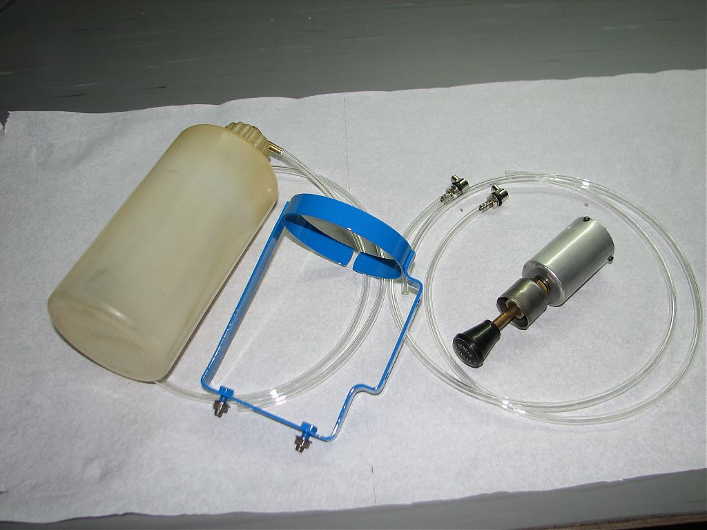

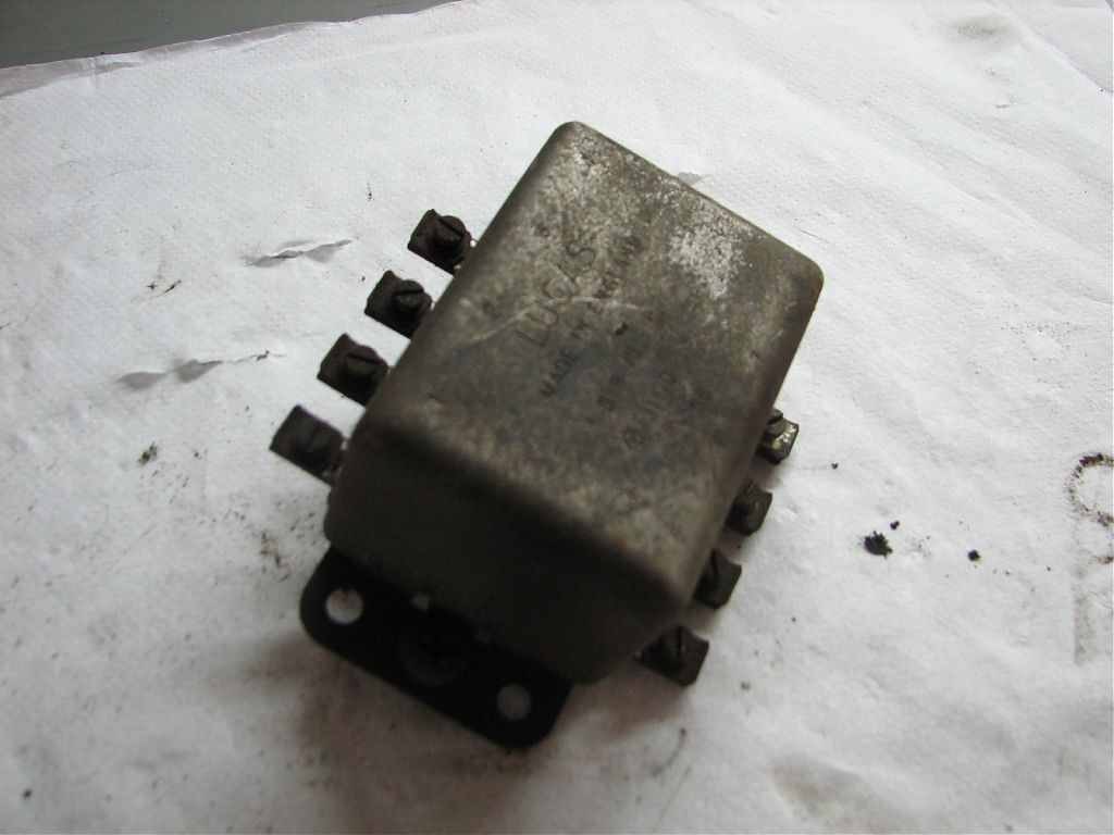

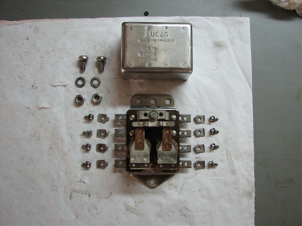

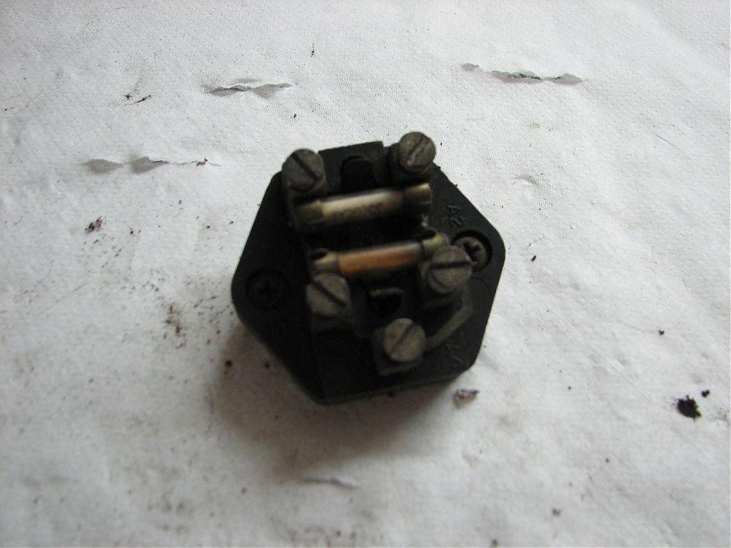

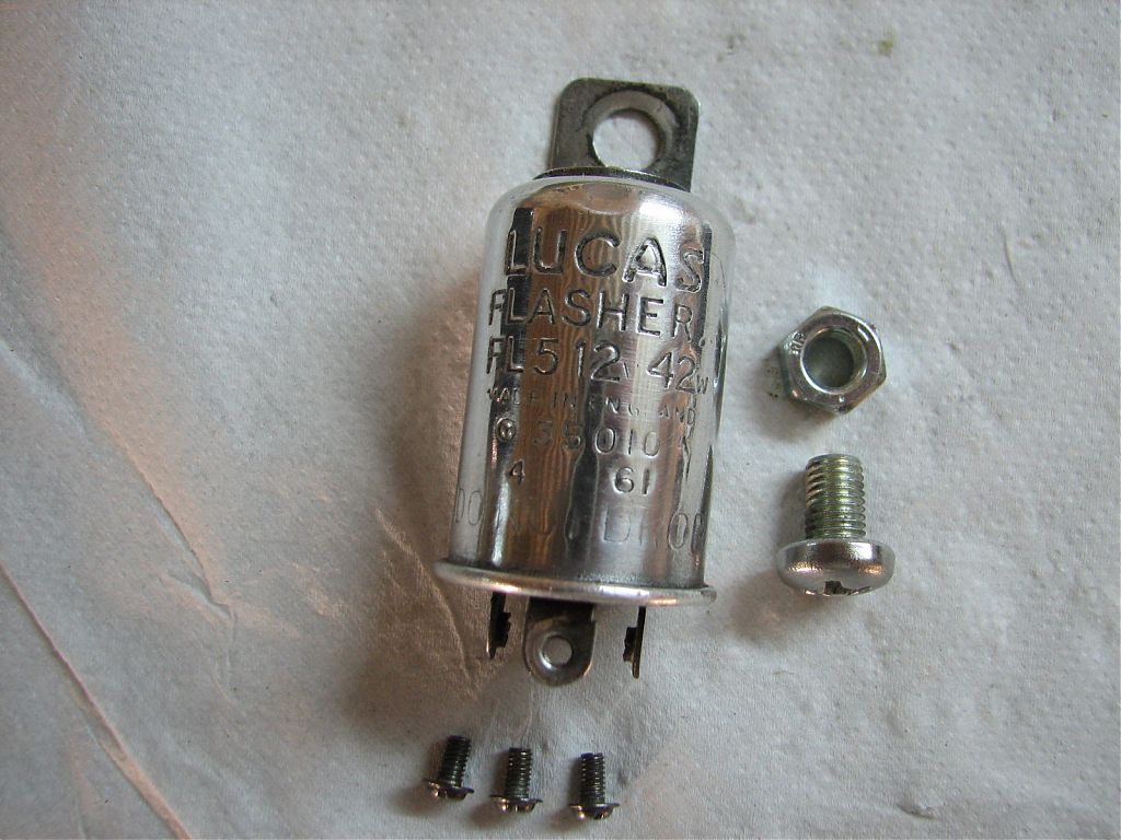

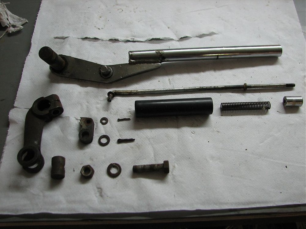

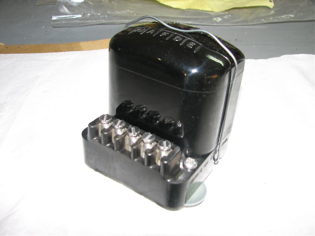

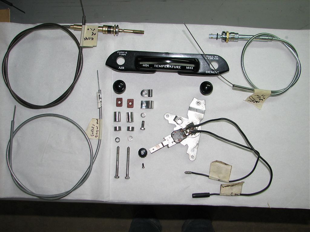

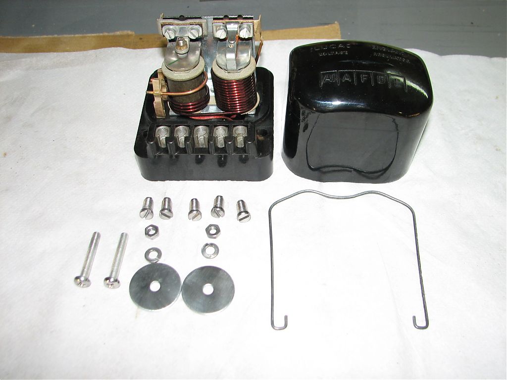

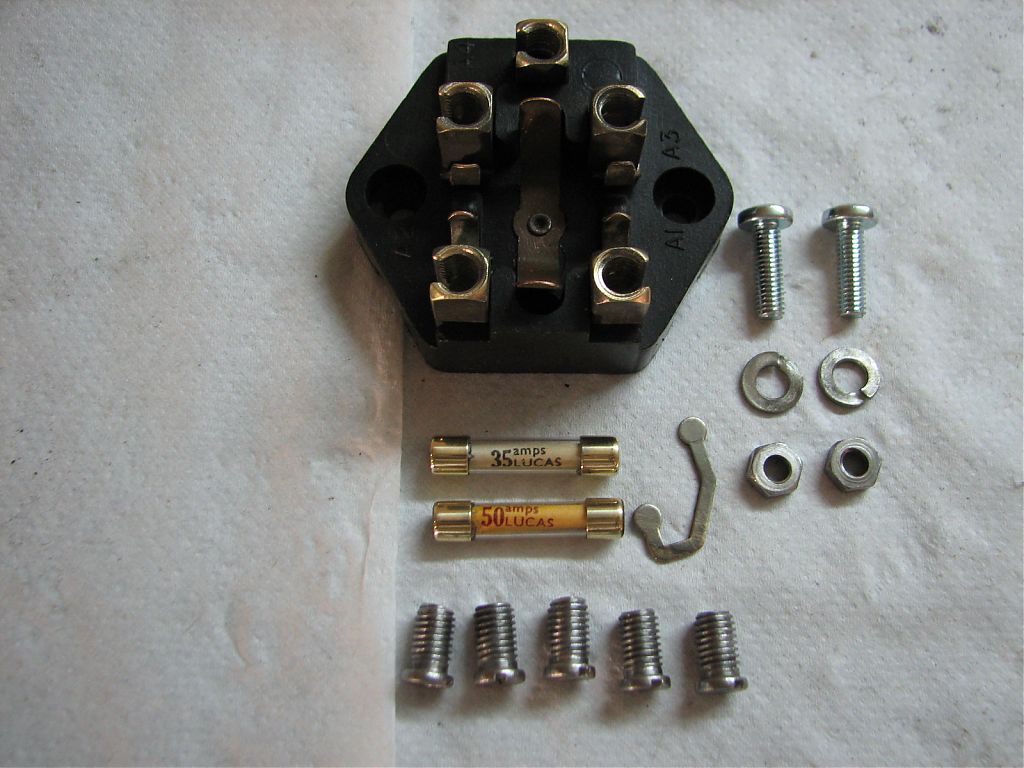

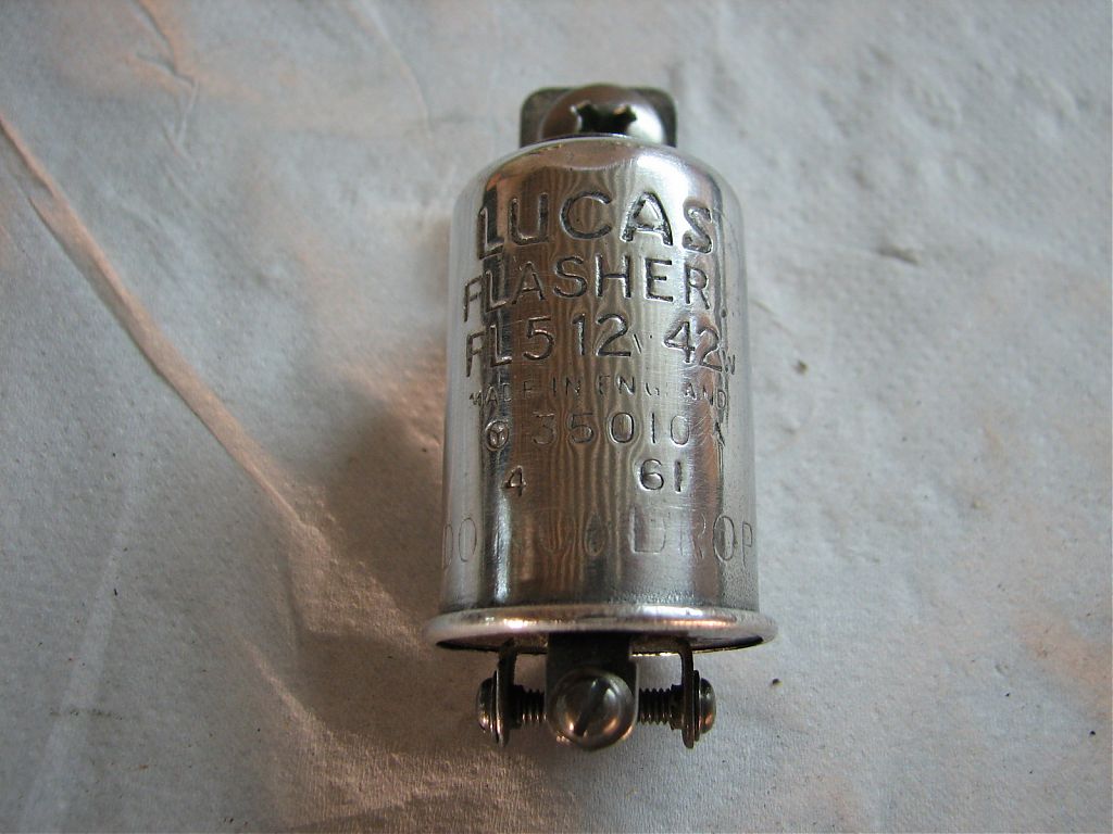

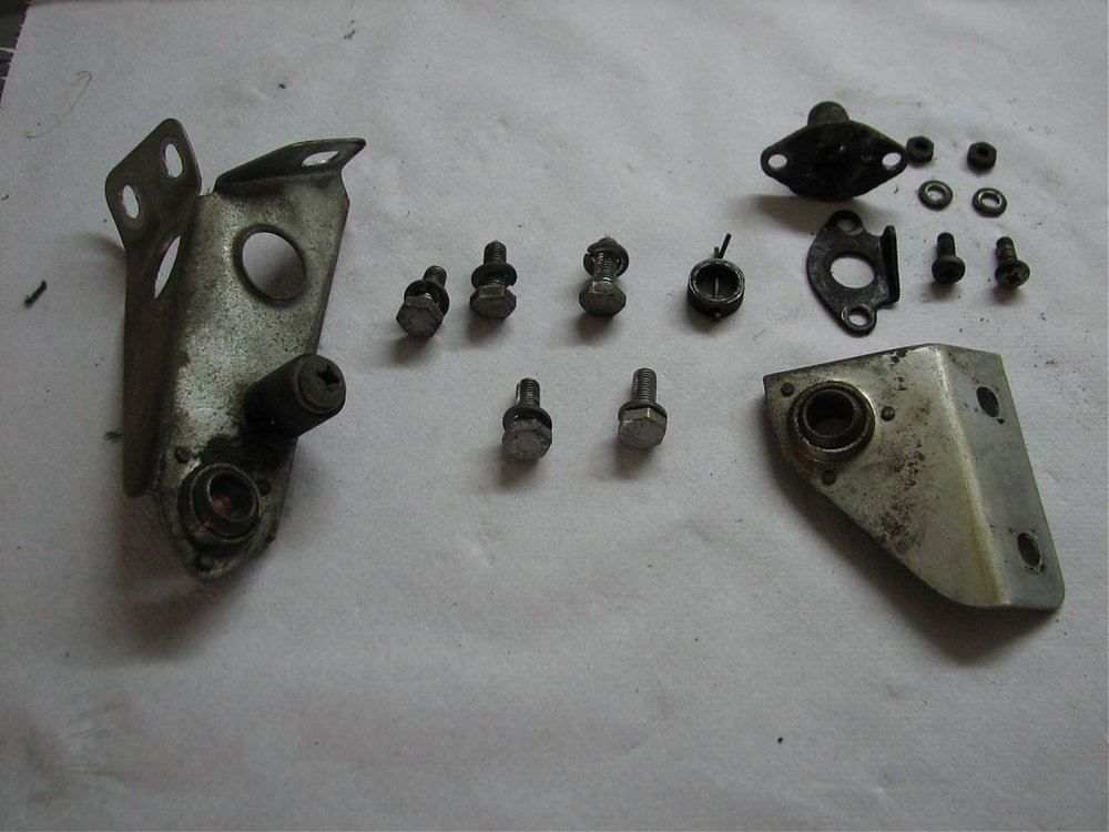

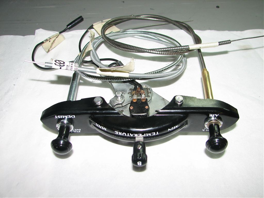

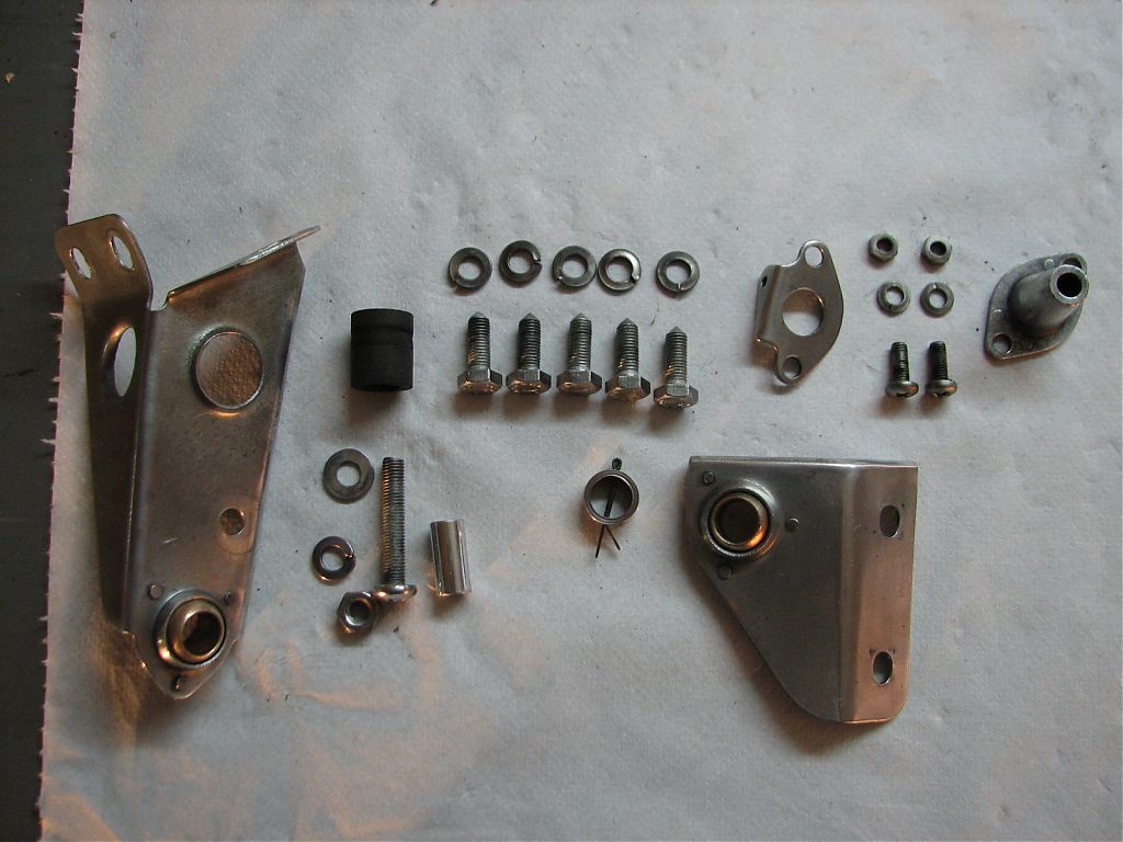

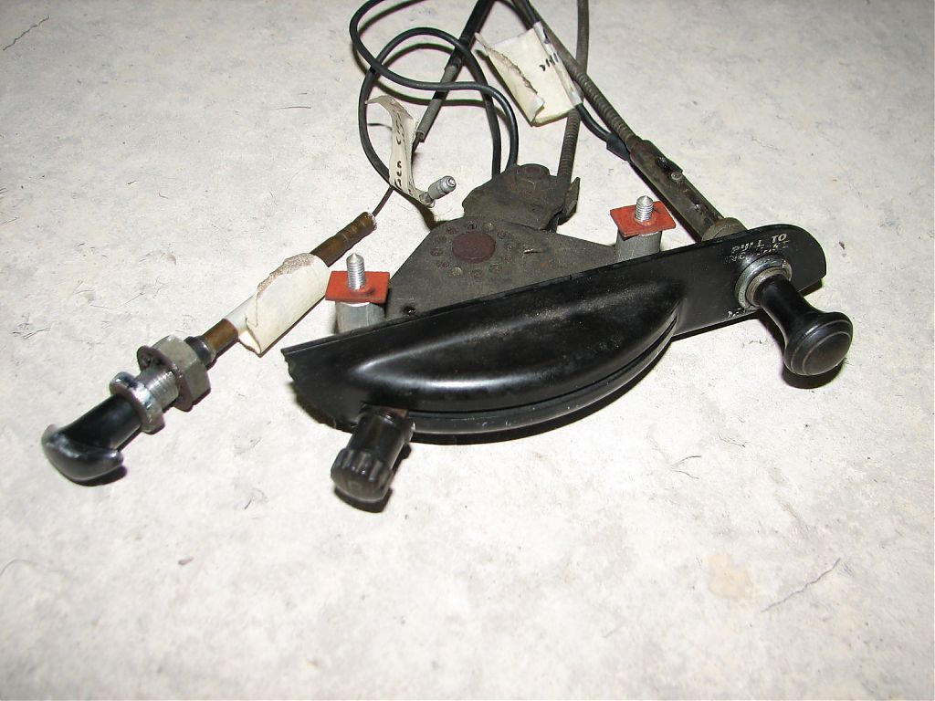

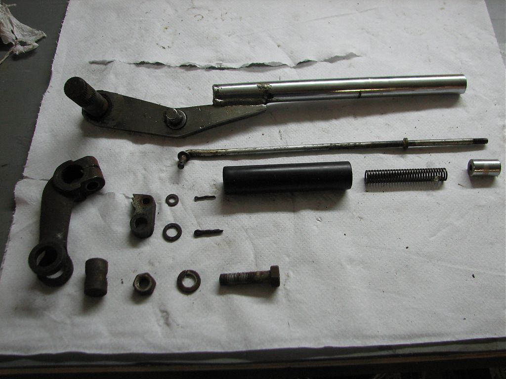

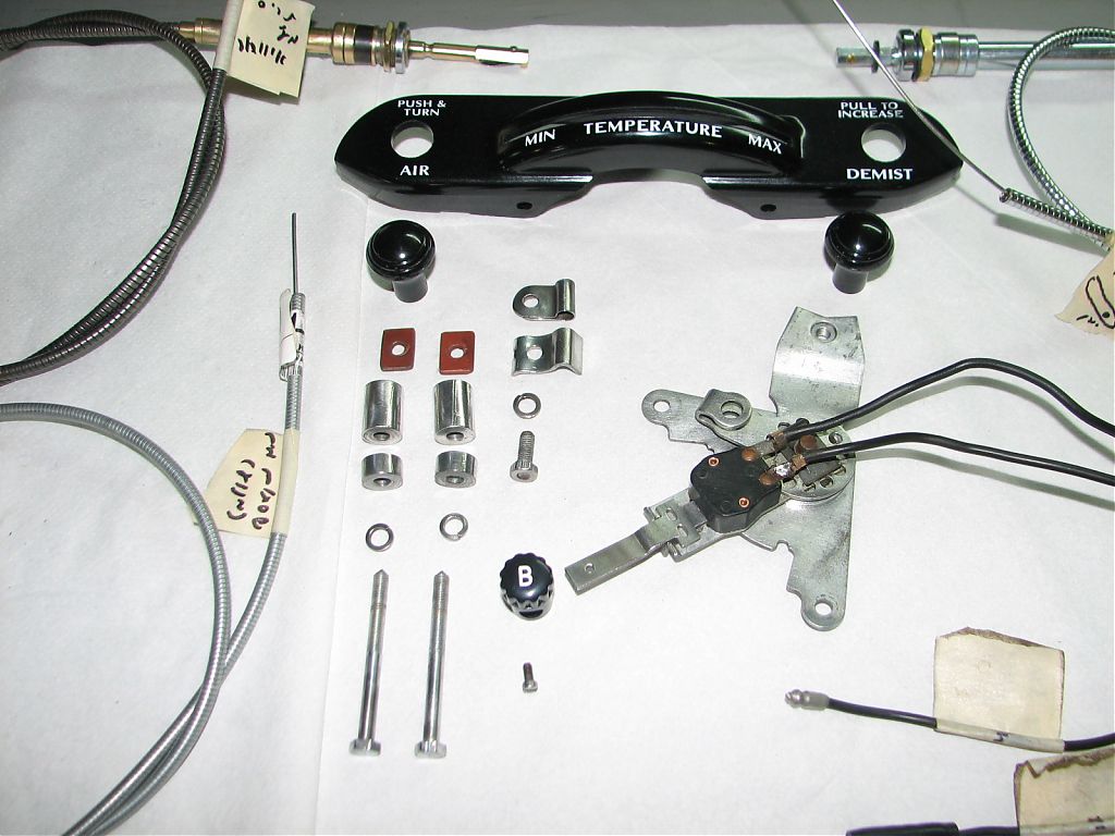

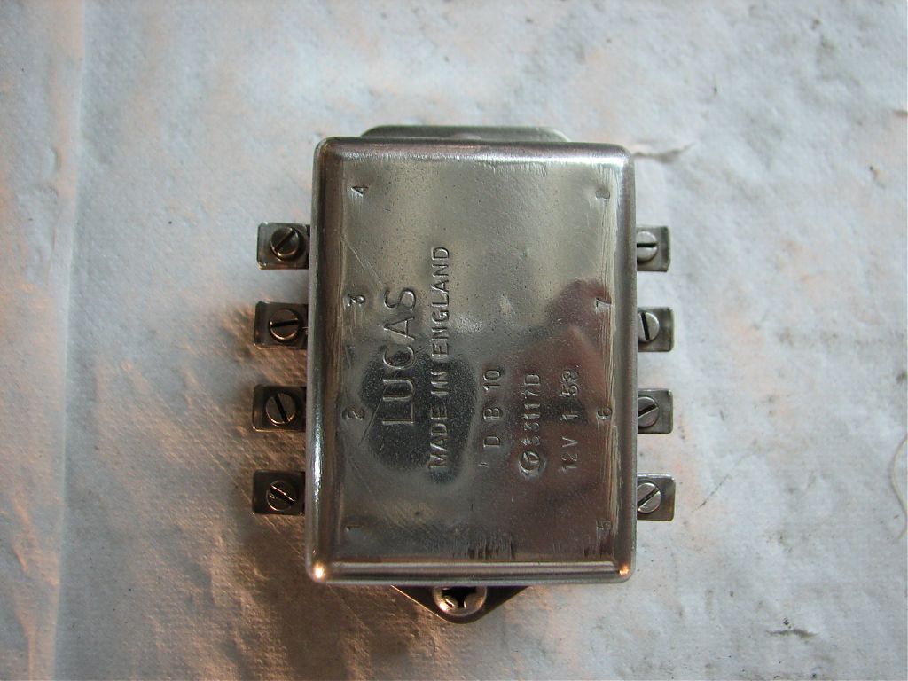

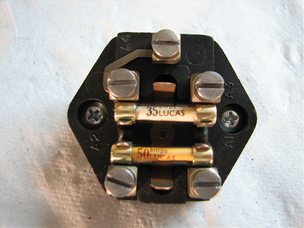

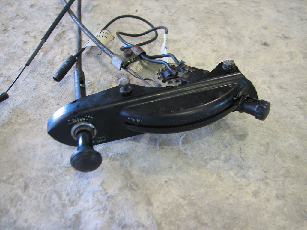

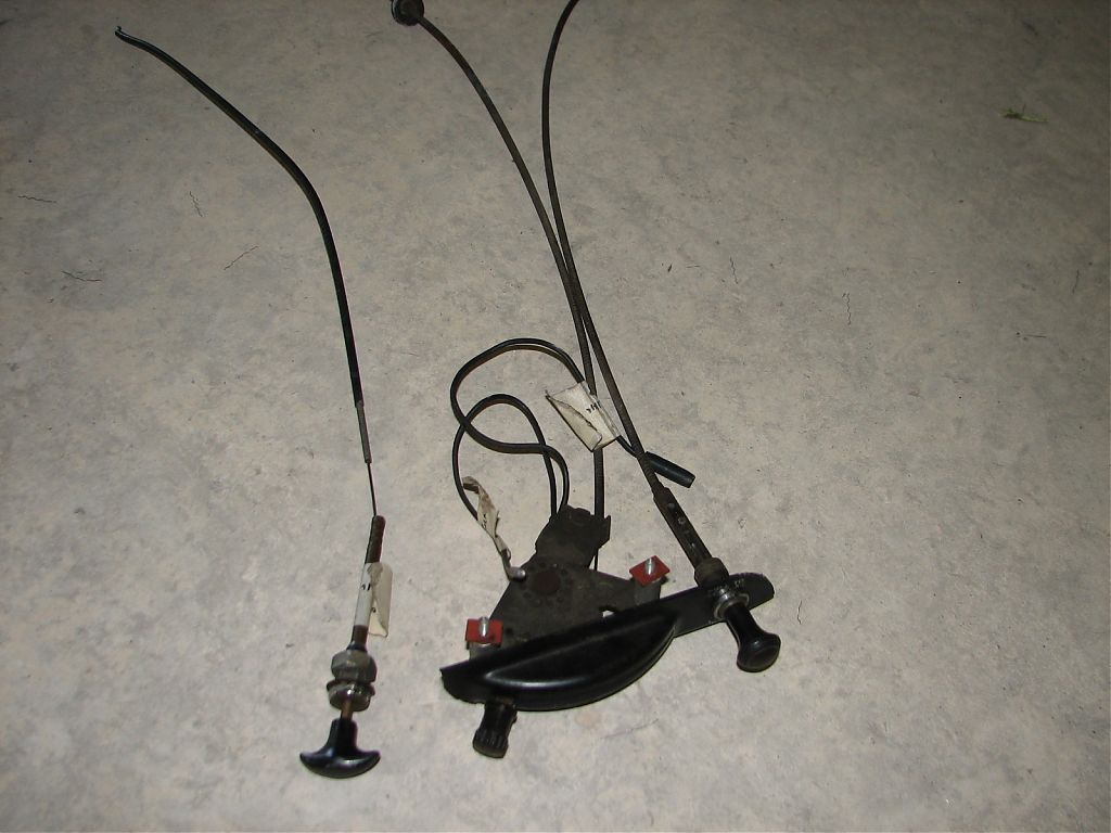

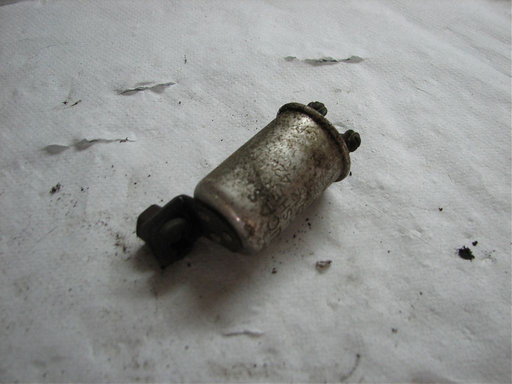

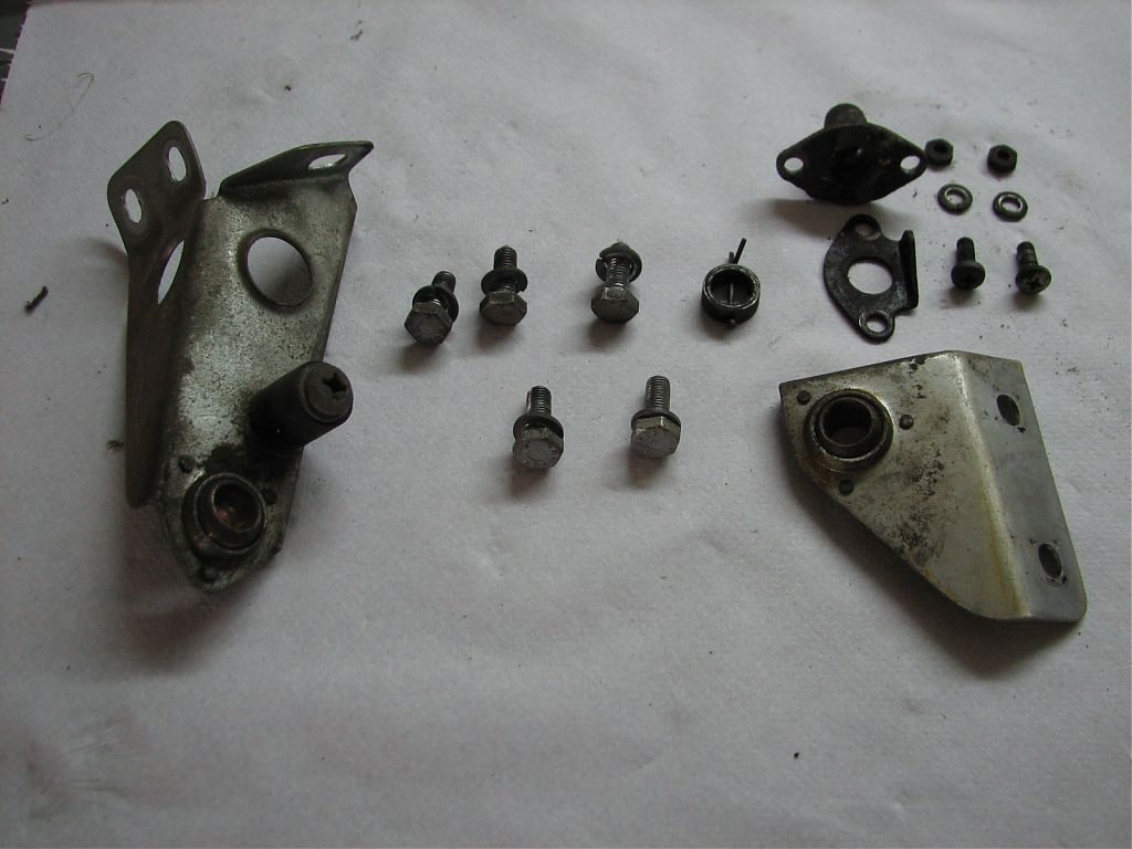

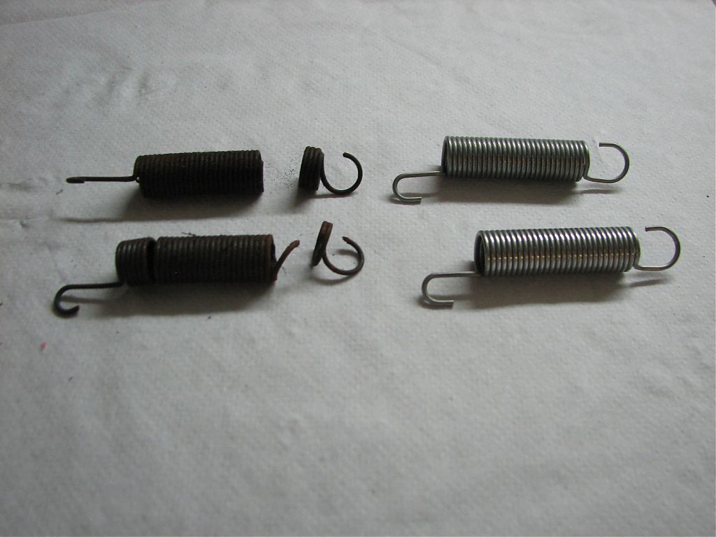

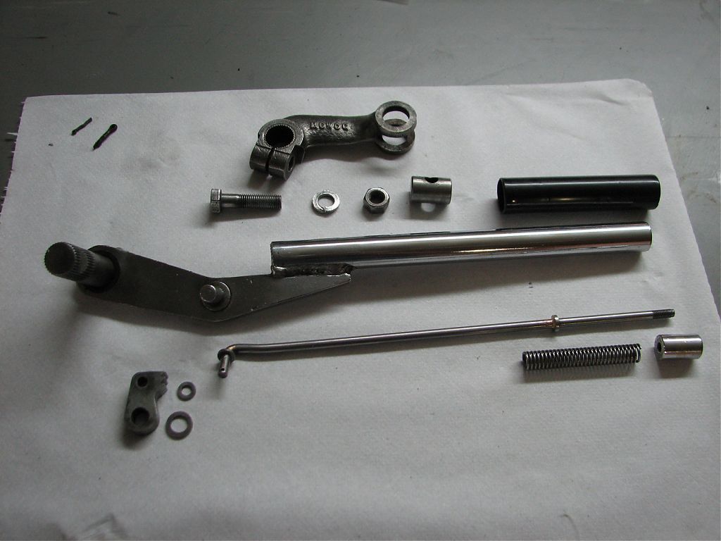

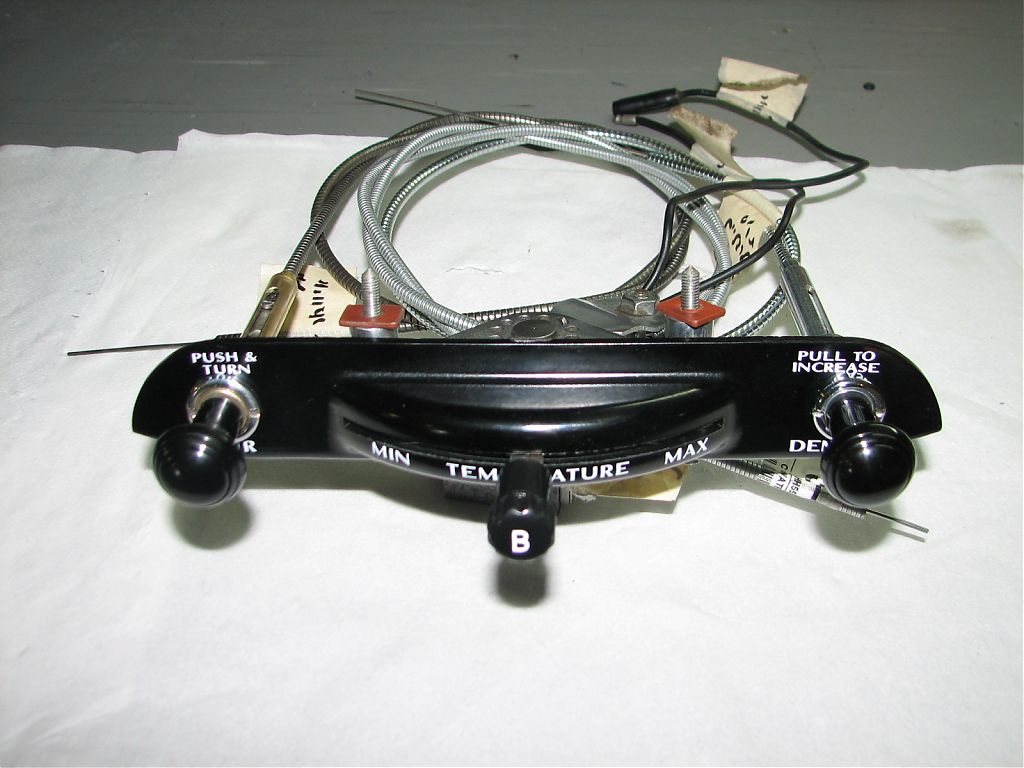

אני מצרף כמה תמונות, הראשונה של קפיצים חדשים שקניתי במקום הקפיצים שהתפרקו. יתר התמונות של לפני ואחרי חידוש ותמונות של חלקים שחודשו.
ישראל

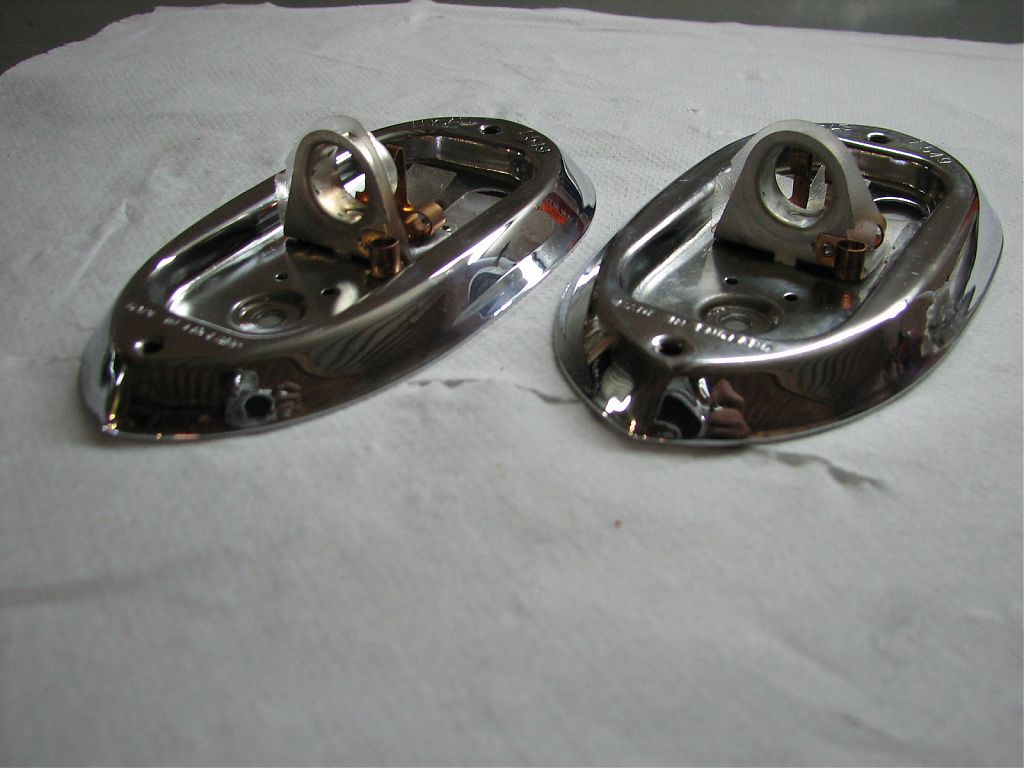

אגב איך אתה מבריק את חלקי הכרום כמו לדוגמא את יחידת ה FLASHER חזרה לצבע כרום?
רמות הניקוי שאתה מגיע אליהן הן מטורפות. אם יכולתי לעשות כן, אני מניח שהייתי משחזר 90% מהחלקים ברכב במקום להזמין חדשים.
ממש ראוי להערצה (ויש כזו).
זה לא הפחח שאמרתי לך בשפרעם, נכון? אמרת שההוא חולה ולא יכול לקחת את האוטו?
תודה רבה,
רמות הניקוי הגבוהות זה עניין של הרבה סבלנות וכח רצון, אם יש לך סבלנות תוכל לחסוך הרבה כסף בקנית חלקים חדשים, בנוסף הכייף צריך להיות (לפי דעתי) שיפוץ הקיים, אם אפשרי ולקנות רק את הבילתי ניתן לשיפוץ.
