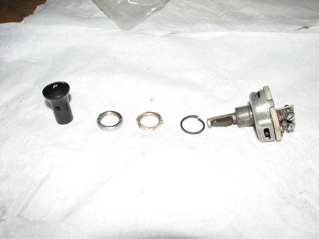

בתחילת החודש כתבתי שהסרתי את הצבע מכל החלקים שכבר צבעתי, בגלל שהצבע שהשתמשתי בו לא מספיק "קשה", לכן קניתי צבע בספריי שמיועד לרכב וצבעתי בשנית את כל החלקים.
מסתבר שלגבי שיפוץ החלקים הצבועים, אני מתקדם צעד אחד קדימה ושניים אחורה.
בימי שישי שבשבועות האחרונים אני מתעסק בעיקר (אבל לא רק) בשיפוץ חלקים שצריכים להיות צבועים. כל החלקים שצבעתי שוב(ויש הרבה כאלה שצבעתי בצבע ספריי שמיועד לרכב) הצבע פשוט לא מתיבש אפילו לאחר שבועיים, פניתי לחנות שממנה קניתי את הצבע ולאחר ברור עם היבואן מסתבר שהיה צריך להוסיף מקשה יחד עם הצבע לתוך מיכל הספריי. החליפו לי את המיכלים שנשארו לי וקבלתי עוד כמה על חשבון מה שכבר השתמשתי, שוב הסרתי את הצבע בעזרת מסיר צבע, רק שהפעם הרבה יותר קשה, בזמן הניקוי הצבע המומס נדבק לכפפות וכאשר אוחזים בצד של החלק שכבר נוקה הצבע מהכפפות נדבק חזרה לחלק וחוזר חלילה, בסוף הכל נקי.
צבעתי כבר כמה חלקים עם הצבע + המקשה והולך לא רע, הצבע אפילו מתיבש. החלקים שהסרתי מהם את הצבע כבר צבועים בצבע יסוד וממתינים ליום שישי הבא לצבע עליון.
חוץ מעבודת צביעה יש עוד המון חלקים שדורשים שיפוץ/חידוש, ואצלי זה ברמת הבורג. כל מכלול מפורק לגורמים ועובר טיפול, כל בורג עד הקטן ביותר מנוקה ע"י מברשת פלדה והברקה סופית ע"י אופן בד כותנה ומשחה יעודית למתכות, גם חלקי פלסטיק עוברים ניקוי והברקה ע"י אופן בד כותנה ומשחה יעודית לפלסטיק.
יש לא מעט חלקים שפשוט גמורים ואין אפשרות לחדש, אם זה צפוי ניקל או צפוי אבץ, אני שם אותם בצד וכשיצתברו לכמות, ילכו לציפוי. כמובן שתוך כדי פרוק מתגלים גם חלקים שאין מה לעשות איתם, וזה שולח אותי לחיפוש נרחב ב eBay מה שלא תמיד מצליח ומאלץ אותי לקנות בחנות בארה"ב, הארגזים עם חלקים חדשים כבר נערמים וה $$$ בכיס מתמעטים ($ זה כסף?).
יש גם טעויות שאני עושה, שמתי מספר חלקים ובינהם גם קפיצים שונים בג'ל לניקוי אסלות של סנו שמדולל 1/1, אמרתי לעצמי שבמוצאי שבת אני יוציא אותם כי הריכוז דיי גבוהה, "רק שלא אמרתי באיזה מוצאי שבת" שכחתי אותם עד יום שישי לאחר מכן, הוצאתי את החלקים ואת הקפיצים, החלקים שלמים, הקפיצים התפרקו.

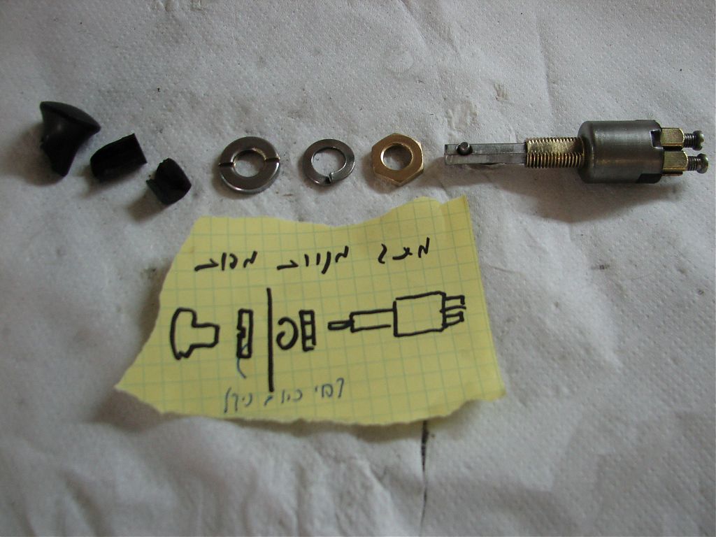

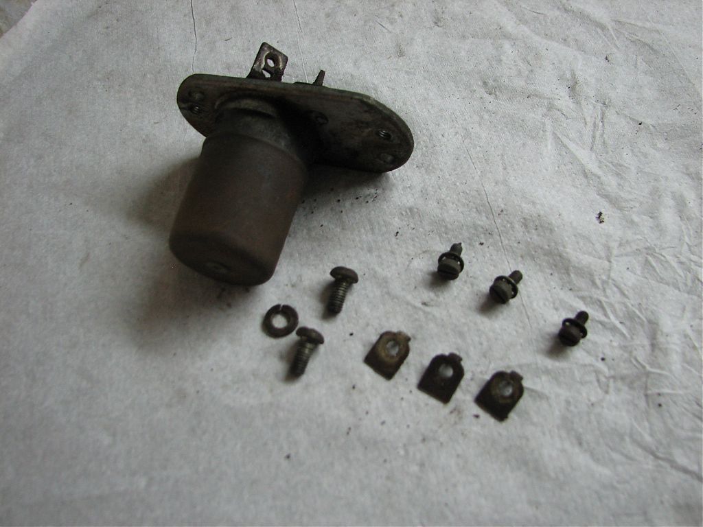

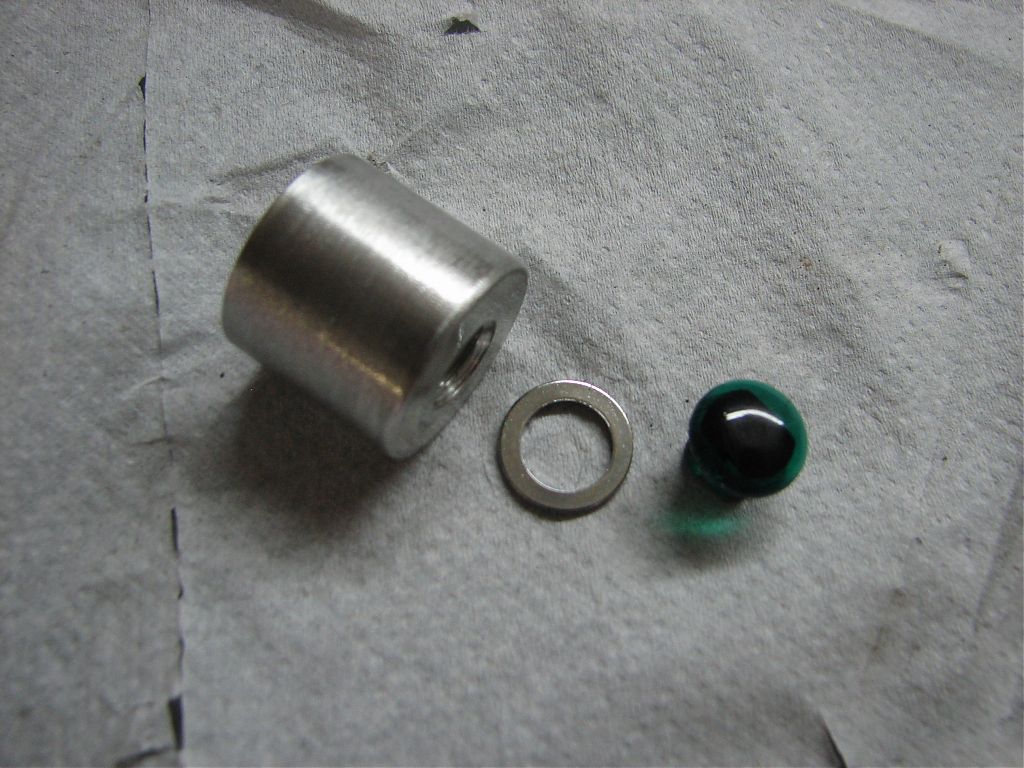

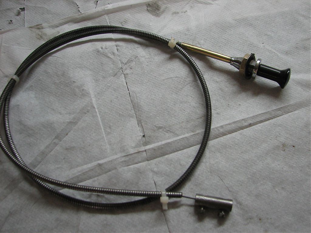

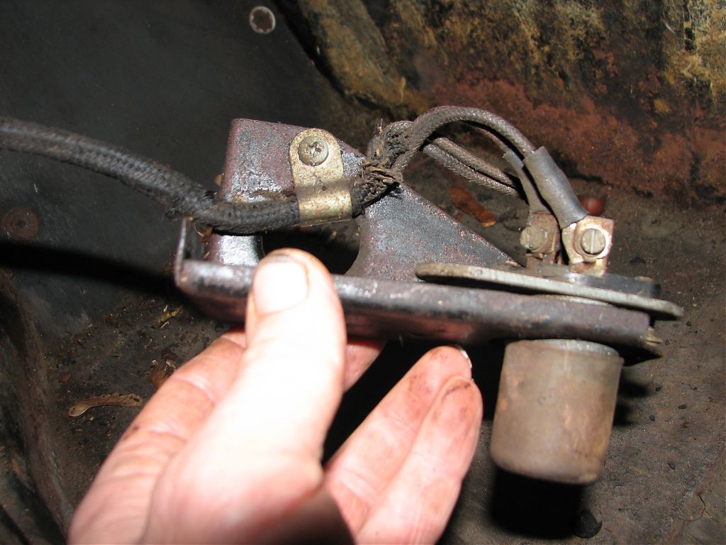

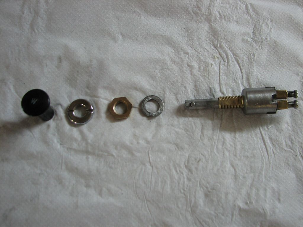

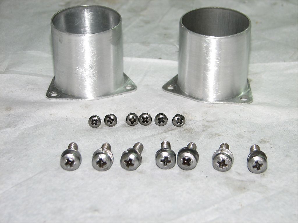

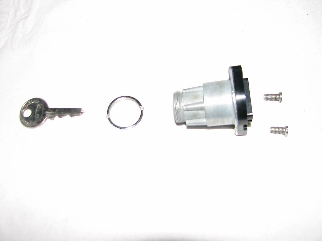

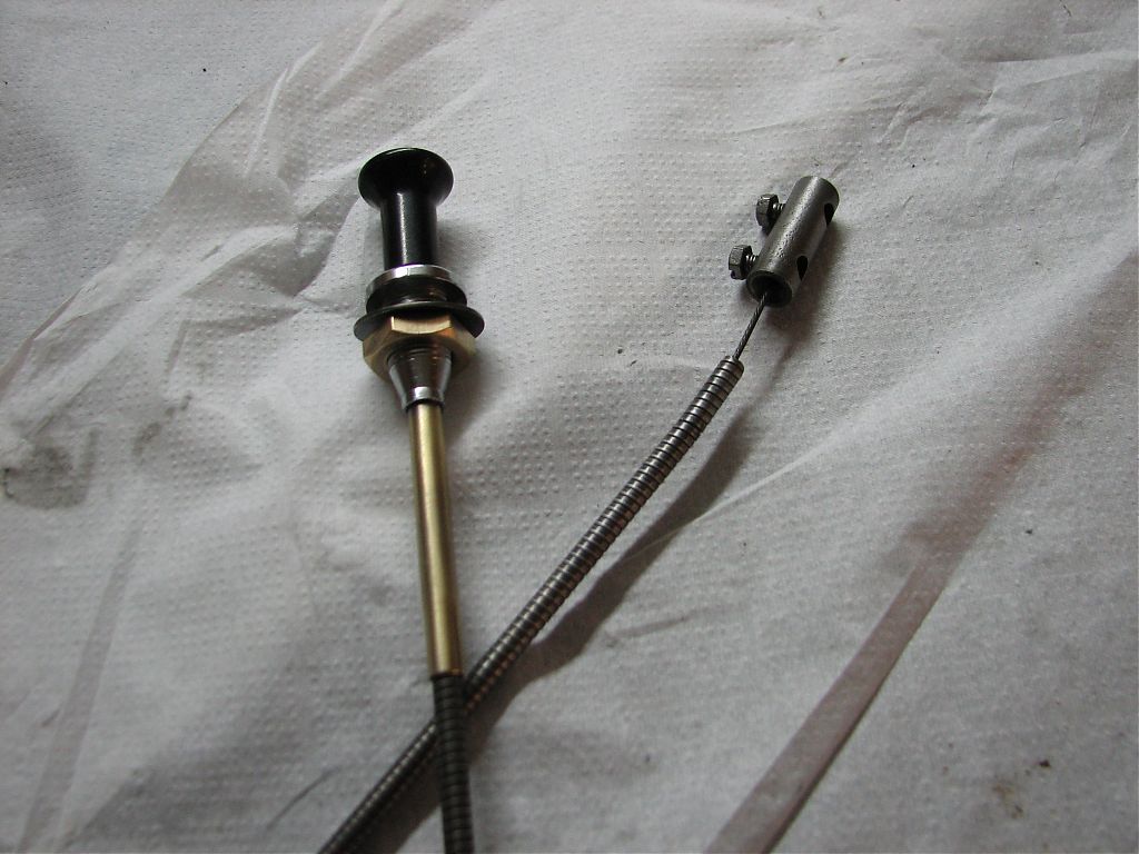

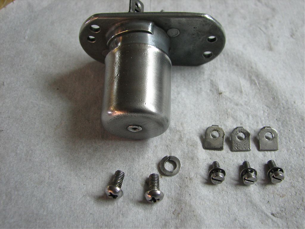

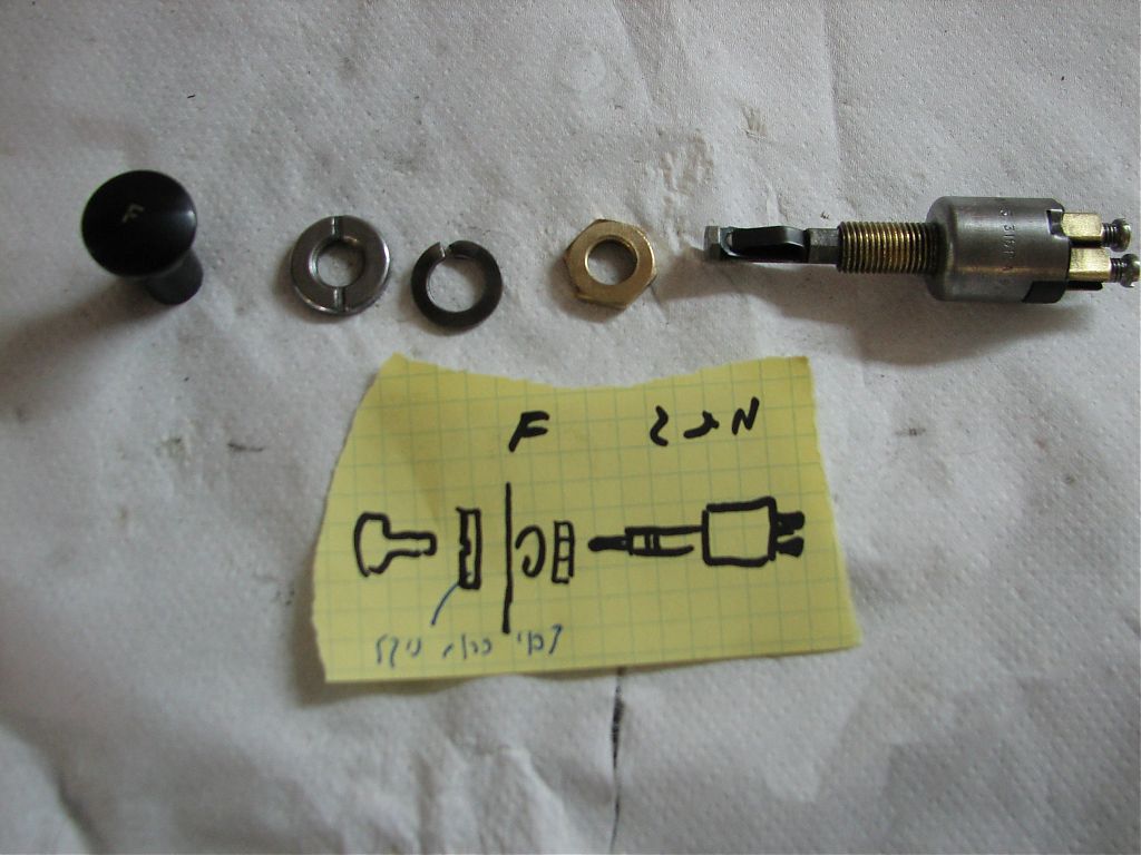

אני מצרף כמה תמונות, הראשונות של דוושת האצה לאחר צבע עליון שלא התיבש, רואים את הסימנים של הניילון שבו היתה עטופה ושל הקפיצים שהתפרקו. יתר התמונות של לפני ואחרי חידוש ותמונות של חלקים שחודשו.

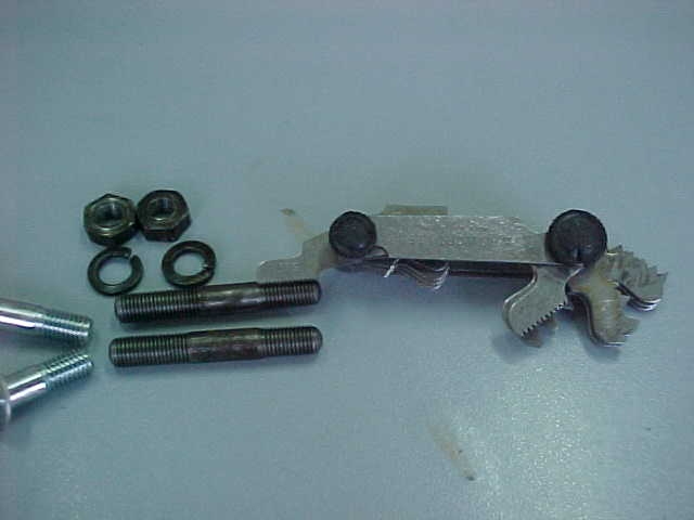

דבר קטן, שאולי אתה יודע ואולי לא. הברגים בכל הרכבים הבריטיים הם מסוג bsf שזה british standart fitting זה שם נחמד, במיוחד המילה standart. הם הכל חוץ מסטנדרט...
אנחנו מכירים הברגה גסה והברגה עדינה, bsf זה משהו בין לבין. אין אפשרות להשיג אותם בארץ.
ככה שאם יש לך צורך או רצון בברגים חדשים תזמין עכשיו, זה יחסוך לך המון זמן כשתצטרך אותם.

תיקון קטן, ברשותך: BSF הוא קיצור של British Standart Fine ולא כפי שרשמת. תיקון שני הוא שלא כול ההברגות של האנגלים (מאז) היו כאלה. היה גם שימוש ב- BSW שניכנס ל"שירות" כבר ב- 1841 ומשמש, עקב גסותו, בעיקר במתכות קלות ופריכות, כגון סגסוגות האלומיניום. פירושו British Standart Whitworth. עוד תבריגים שנוטים לבלבל ביניהם עקב דמיון קרוב בין הפסיעות:
BSC = British Standart Cycle
BSPP = British Standart Pipe Parallel
BA = British Association
BSB = British Standart Brass

שרידי ידע מימי שיפוץ ה- BSA. יש כמובן עוד סוגי הברגות, אבל אלה הכי נפוצות. אם תצטרך להזמין בחו"ל ואין לך מקורות או ספקים, פנה ב- ה"פ ואנסה לדלות עבורך כתובות. תנאי הכרחי להזמנות ברגים "משוגעים" שכאלה הוא מודד כריכות ופסיעות לברגים. ניתן לקנות בכול חנות כלי עבודה המכבדת עצמה. מצורפת תמונה מעאפנה.
