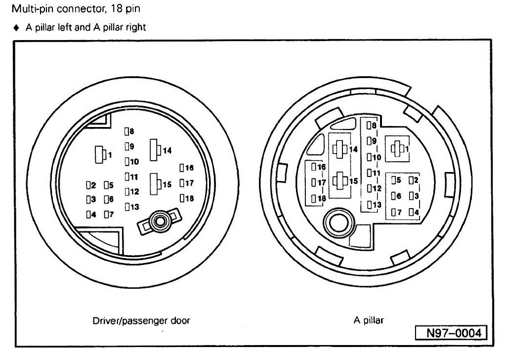

ערב-טוב,
נתחיל מספר בדיקות מ-א' עד ת'.....כמו מקצועניים !!
1. בדוק פיוז מספר 21 שהערך הנקוב שלו 15A.
2. בדוק שהקונקטור בעל 18 פינים מחובר ומאובטח היטב (ראה תמונה מצורפת)
3. בדוק שאין דליפות בצנרת ההאוויר.
לאחר שתבדוק את מה שרשמתי חזור עם הממצאים.

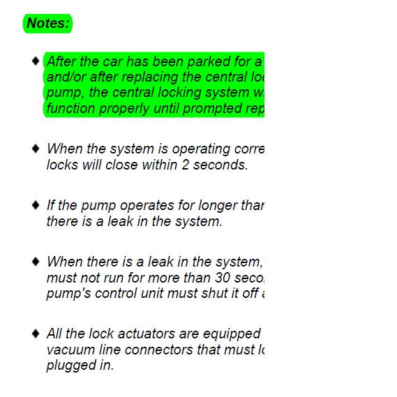

היי,
מה שמצאתי עבורך זהו תרשים של הצנרת והסבר לאיבחון הבעיה באודי Audi B5, ייתכן שזה יכול להיות לך לעזר.
57-39 Central locking system.pdf
57-50 Central locking system Avant repairing.pdf

ולגבי הקונקטור עם ה-18 פינים אני לא ממש זוכר איפה הוא נמצא(מתחת להגה, מעל כל הפיוזים??)

אם המשאבה עובדת יכול להיות שיש לך בריחת אוויר מאיפשהו
תנתק את הצינור שיוצא מהמשאבה ותנסה לבנות לחץ
"הסטטיסטיקה הרשמית חושפת כי נהגי מכוניות ותנאי כביש בעייתיים, הם הגורמים לחלק משמעותי מתאונות הדרכים הקטלניות ב-2010 בהן היו מעורבים רוכבי דו-גלגלי". ynet
ע"י נשיפה פנימה לתוך הצינור
