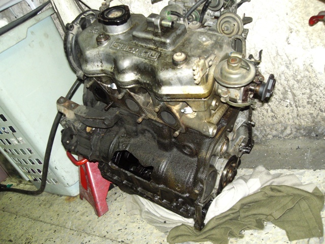

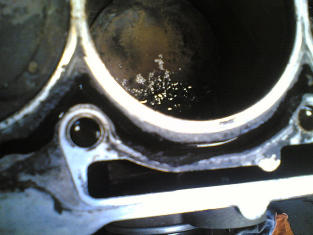

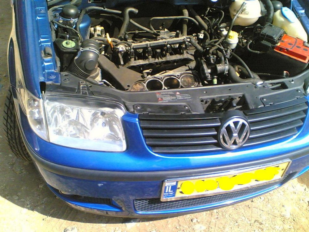

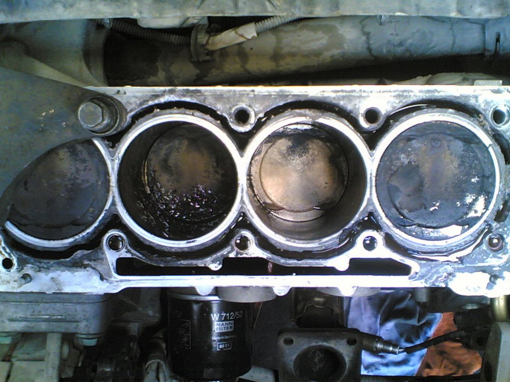

כך ניראה מנוע שמיתרסק עקב תקלה מכנית.
אני מציין ומדגיש לכול אלה שכתבו הרים של שטויות תלמדו לקח לא לשפוט מישהוא על רשלנות לפני שאתם יודעים את הנסיבות!!!
מה שקרה ליוסי לא היה צריך לקרוא אם המכונאי "ששיפץ את המנוע" היה בעל מקצוע ולא חובבן או מתלמד.
יוסי קנה את הרכב בתום לב . המנוע התרסק לא ביגלל חוסר שמן או מים אלא שאחד מהבלנסרים [הבלנסר שמפעיל את משאבת המים] נישבר ופתח קיוסק.
בתמונות תוכלו לראות בברור שלא עף טלטל ולא נישברו בוכנות ואגב גם לא היה חסר שמן. כאשר הרכב הגיע אלי היה שמן במנוע כמו שצריך. פשוט ביש מזל .
אני מקווה שיוסי יהנה מהרכב ומהמנוע שתוקן.
תמונות מצורפות.
בברכה בני ל.

כשאומרים באלנסר מתכוונים או לגלי איזון או להתקן הנמצא בפולי המנוגד לגלגל התנופה.
במקרה הזה כנראה מדובר על גל איזון.
יוסי, דע לך שבפינה בה צולם המנוע נחו מנועים עם הרבה מאוד כבוד עליהם. תתנחם בזה:)

כמעט בכול המנועים היום יש חלק לפחות אחד אם לא יותר שנקראים בלנסר [מושאל מהמילה בלנס "איזון"]
מיכיון שהיצרנים שואפים למצות את המקסימום הניתן מהמנועים ובעיקר הקטנים והבינונים ומעונינים להפחית ממשקל המנוע עד כמה שניתן, יש מיספר דרכים לכך. ביין היתר מעונינים להקטין את גלגל התנופה וגם להסיר מהמישקל שלו.
במנועים בעלי 3 צילנדרים הבעיה יותר חמורה כי המנוע "לא מתלהב לעבוד בצורה מאוזנת"
לכן היצרנים נעלצו למצוא פיתרון הנדסי והפיתרון הוא הבלנסר.
הבלנסר הוא ציר שמיסתובב ביחד אם גל-הארכובה מופעל בעזרת שרשרת או גלגלי שינים או רצועת התיזמון.
על ציר הבלנסר יש מישקלות כבדים שנותנים "קונטרה" לויברציות של אופן פעולת המנוע ומאזנות את סיבובי המנוע.
לדוגמא במיצובישי גאלנט או יונדאי לנטרה וכול מנועי הדיזל היפנים יש לפחות בלנסר אחד, קורא שבזמן החלפת רצועת טמינג "מפספסים שן בבלנסר" ואז המנוע עובד אם ויברציות חזקות שמורגשות.
כיון הבלנסר ביזמן החלפת רצועה הוא חשוב ביותר והרבה בעלי מיקצוע נוהגים לזלזל בחשיבותו.
בסוברו ג'סטי יש שתי בלנסרים בשתי צידי המנוע במקביל לגל הארכובה שמונעים בעזת שרשרת.
בין היתר בלנסר אחד הקדמי [הקרוב לחזית הרכב] מפעיל ישירות את משאבת המים.
במנוע של הסוברו ג'סטי השיך ליוסי נישבר ציר הבלנסר והסיבה !שרשרת רפויה, או מותחנים הרוסים גרמו לנזק הזה.
בברכה בני ל.

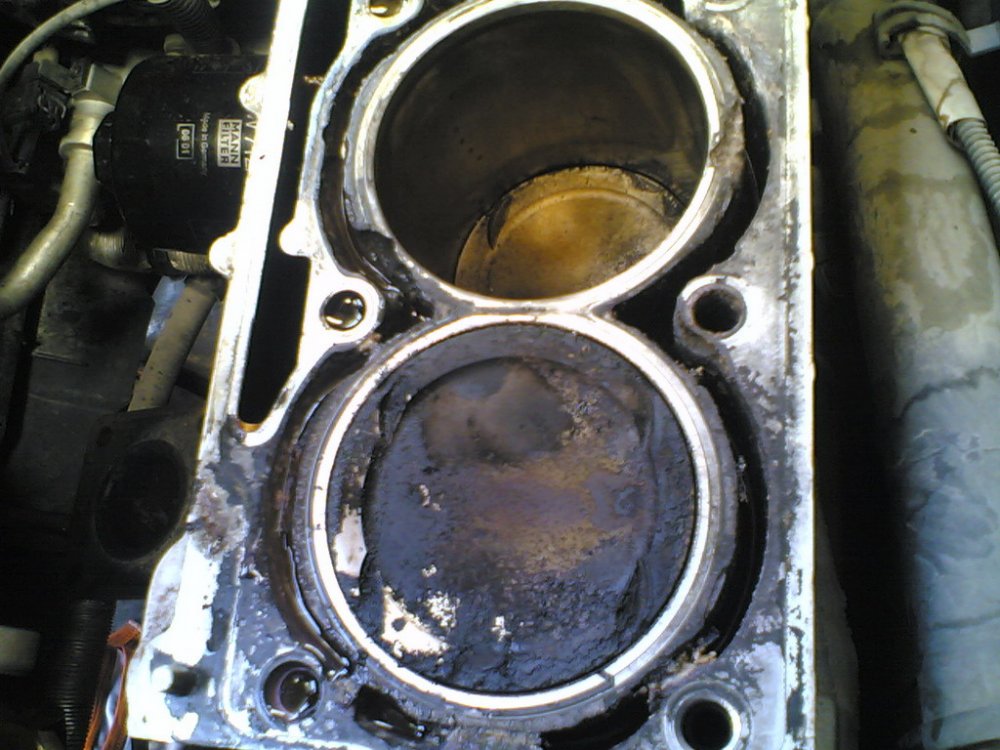

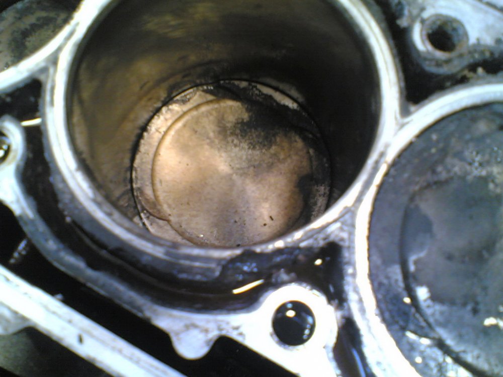

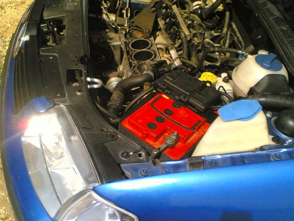

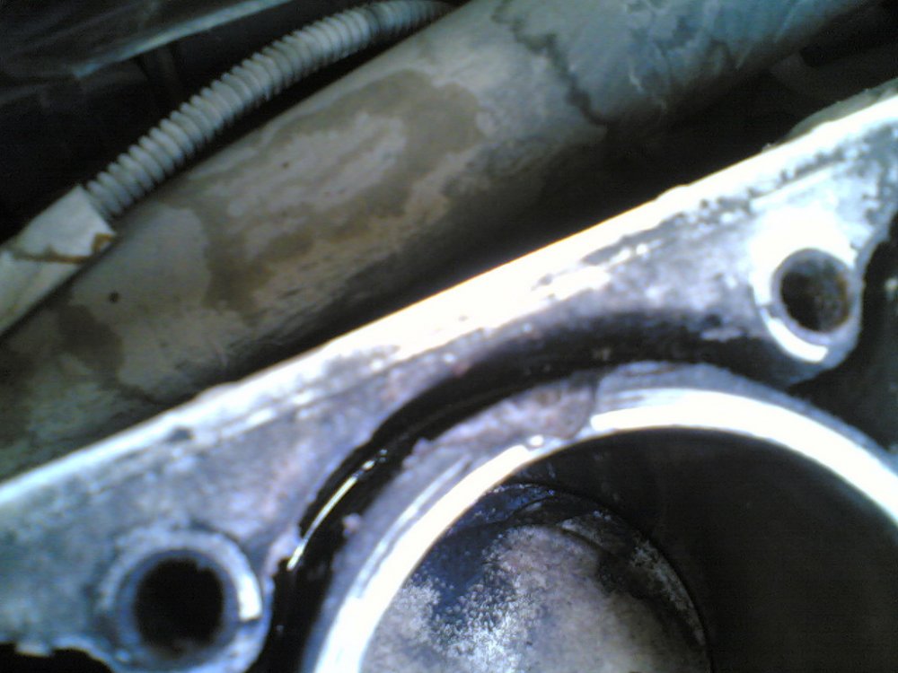

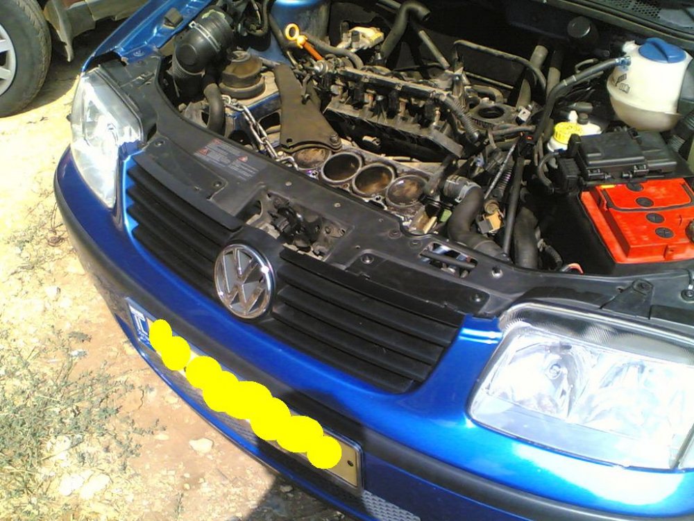

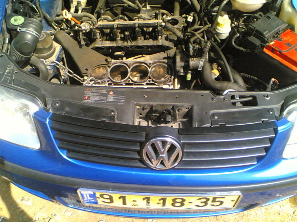

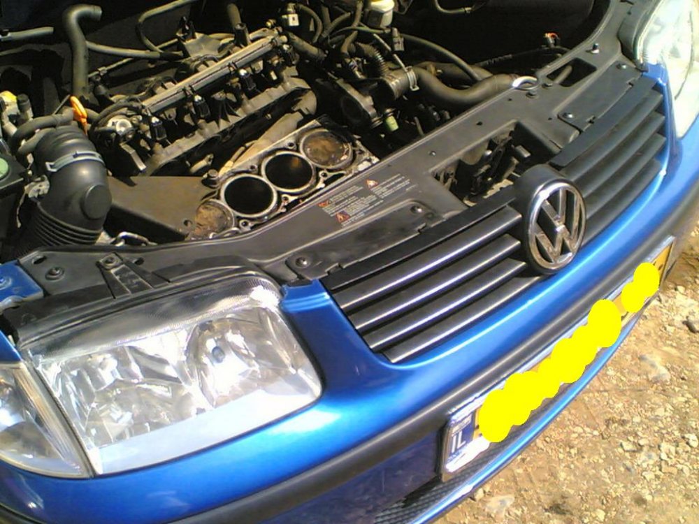

הנה לכם דוגמא למנוע של פולו שנת 2001 שעבר רק 80000 ק"מ,עשה את כל הטיפולים בזמן ורק במוסך מורשה בצמ'פיון וזה מה שקורה למנוע שנסע רק על G12 ועם שמן חצי סינטטי ולא עבר התעללויות:
כשבפצ'מפיון ראו את המנוע הם נדהמו למה שהם ראו לפניהם וביקשו את המנוע לחקירה אצלם בחברה.
זה כמו שחסידה תבלע צפרדע, תכניס אחרי זה את המקור שלה לת$ת ולצפרדע תיהיה סירקולצייה, כך החסידה לא תיהיה רעבה לעולם.
נו באמת סלבה, אתה צריך משקפיים 8) מה אתה לא רואה שמיכל נוזל הקירור ריק וכתוצאה מכך המנוע הלך קאפוט.
