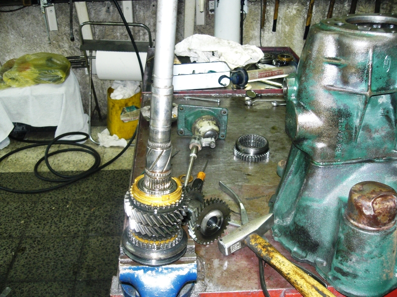

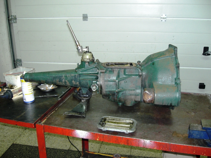

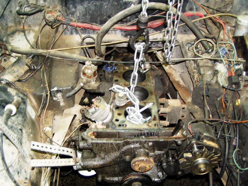

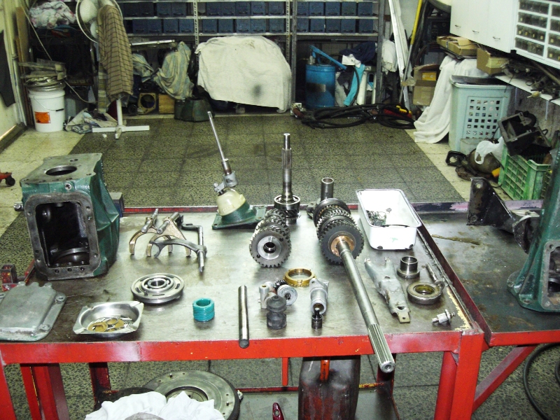

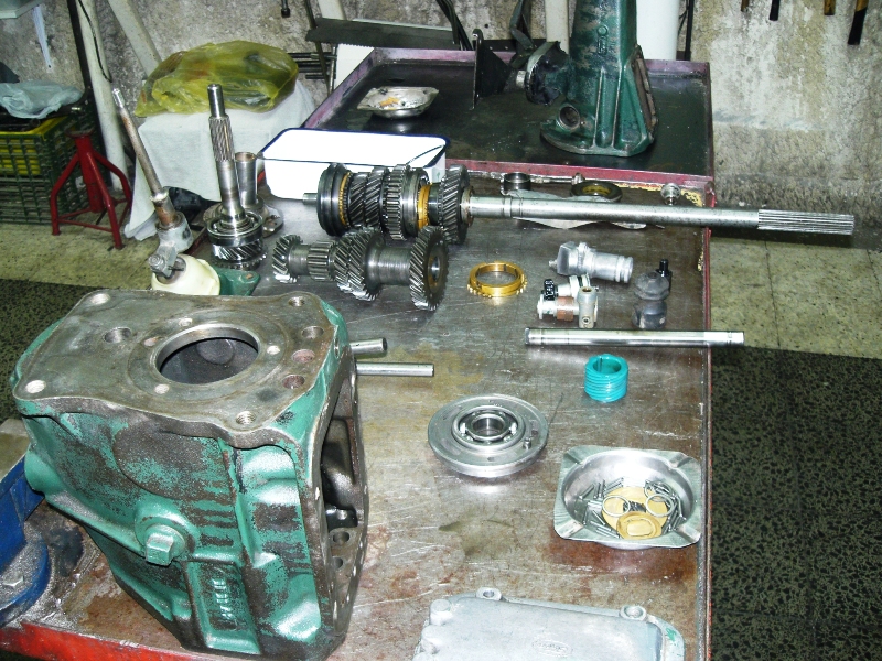

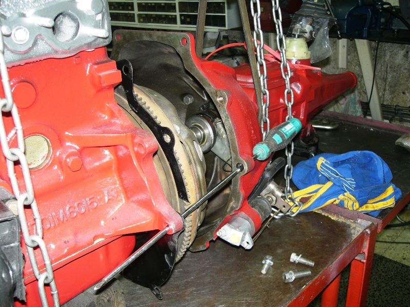

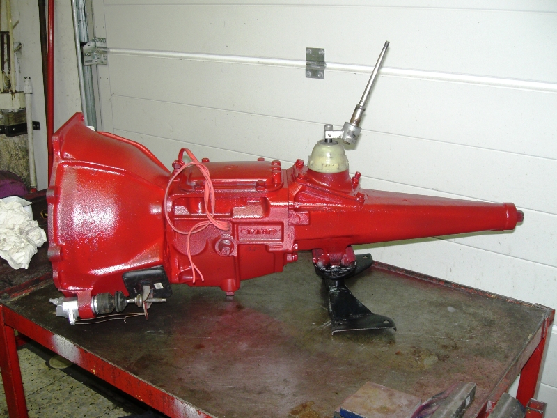

בתמונות הבאות אני מציג את שיפוץ הגיר וברצוני לציין שאת הנזק הכי גדול בגיר עשה מכונאי רכב מפגר, שפשוט לא מיתמצא, וזיין את הגיר בלשון המעטה. נאלצתי לייצר חלקים מיוחדים כדי להתגבר על בעיות שהיו בגיר.

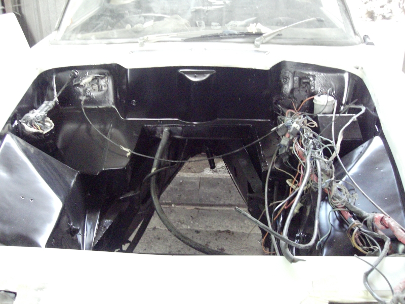

כמו כן, כמה תמונות נוספות איך היה ניראה לפני, ושלבים בשיפוץ כולל פחחות בתא המנוע וצביעה מיקצועית.
כל מערכת החשמל שופצה [הוחלפה] - סבלנות תמונות בהמשך,כולל שיפוץ לוח שעונים.
בברכה בני ל.
:multi::onfire:
בתמונה האמצעית בהודעה שלמעלה, תא המנוע כבר אחרי ביקור אצל פחח.

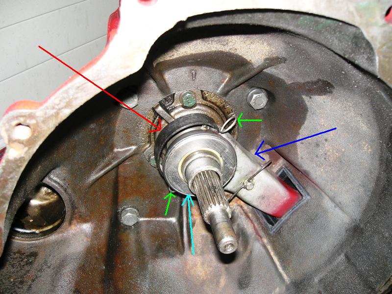

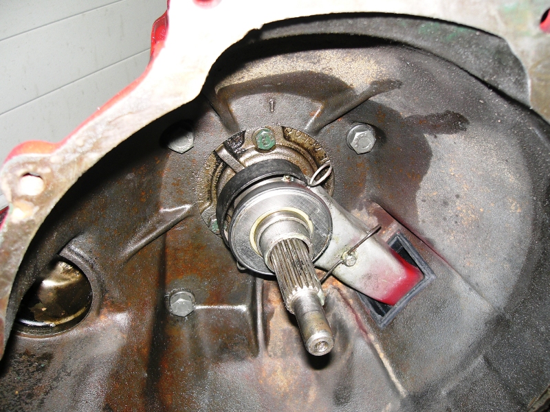

במהלך השיפוץ נתקלנו בבעיה במכלול הקלאץ'. המזלג היה אכול ושחוק למדי, והתחלתי בחיפושים אחרי אחד חדש. עיון בספר הרכב ובספר החלקים גילה לנו שהבעיה היא לא במזלג, אלא שחסרה פחית בצורת D אשר פתוחה בחלק הישר שלה, ותפקידה להאריך את המנוף של המזלג על מיסב הלחץ, ובכך לאפשר תנועה חלקה יותר של הקלאץ'. המכונאי הקודם שהתעסק עם המכלול פתר את החוסר בפחית ע"י פתיחת בורג כיוון הקלאץ' למקסימום. כך גם אבדה היכולת לכוון את הקלאץ', וגם התחילה שחיקה מוגברת מאוד של המזלג לתפארת חאפרי ישראל.
השגתי את הפחית החסרה, והפלא ופלא, הכל עובד כמו שצריך.
בתמונה ניתן לראות את המזלג (חץ כחול), מיסב הלחץ (חץ תכלת), הפחית שהייתה חסרה (חץ אדום), ושני קפיצי טבעת שמחזיקים את הפחית צמודה למזלג (חצים ירוקים).
לפני 22 שעות, hans כתב:
אני מניח שאם הייתי מתאמץ, הייתי מוצא אחת כזו גם בארץ, שכן המכלולים משותפים עם פורד.
בכל אופן, פשוט הוספתי אחת כזו להזמנה של חלקים שכבר הוצאתי. זה עלה לי דולרים בודדים.
www.davebean.com
זה ספק חלקים למכוניות מירוץ וספורט בריטיות.
