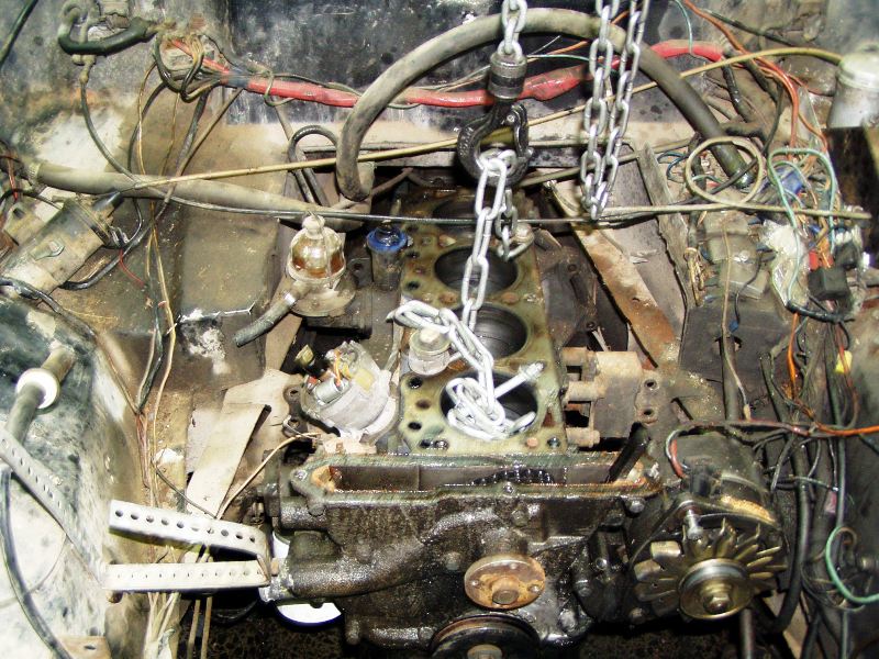

הרכב הועבר אלי הביתה לבקרת נזקים. המנוע הונע בעזרתו האדיבה של דרור, אך עקב לחץ עוקה גבוה הוחלט לשפצו. מערכת החשמל הייתה במצב זוועתי ומלאת אילתורים, ואת מערכת הבלמים פירקתי לצורך שיפוץ.
עם הזמן, הגעתי למסקנה שאני קצר מדי בזמן ובידע (בעיקר זמן, ידע ניתן לרכוש לאט לאט), הוחלט להעביר את הרכב לידיו האמונות של בני ל, להמשך שיפוץ על פי הנחיות שלי.
בשלב הראשוני הרעיון היה לבצע אוברול למנוע ולשפץ את הגיר. בסופו של דבר טופלה גם מערכת הקירור, ומערכת החשמל כולה הוחלפה לטובת אחת חדשה. כמו כן, הרכב ביקר אצל פחח, ושם נצבע תא המנוע ובוצעו ריתוכים בשלדה.
הקו המנחה היה לשמור על מקוריות ככל הניתן, אך לשפר אלמנטים בהם ההנדסה הבריטית הייתה כושלת במיוחד, ולכן מערכת החשמל מודרנית יותר (לא לשרוף את האוטו) והמאוורר הוא חשמלי במקום להיות מכני.

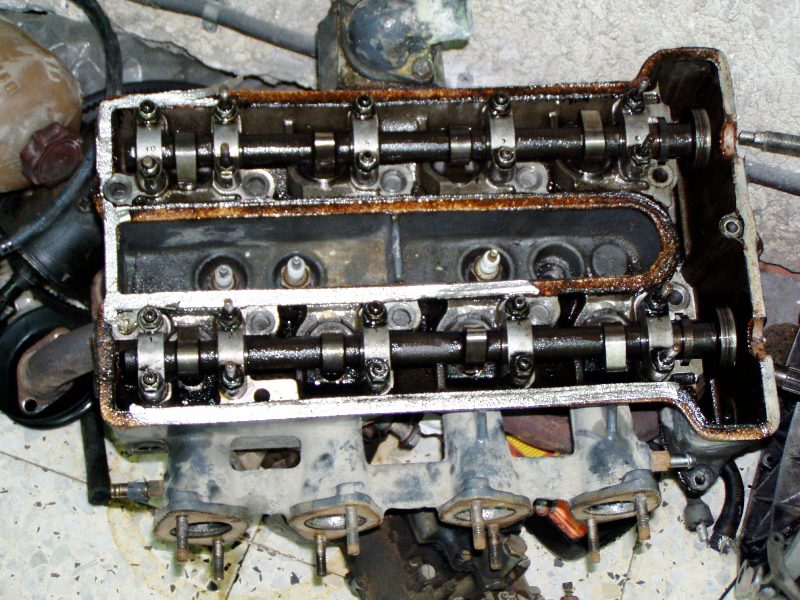

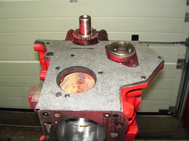

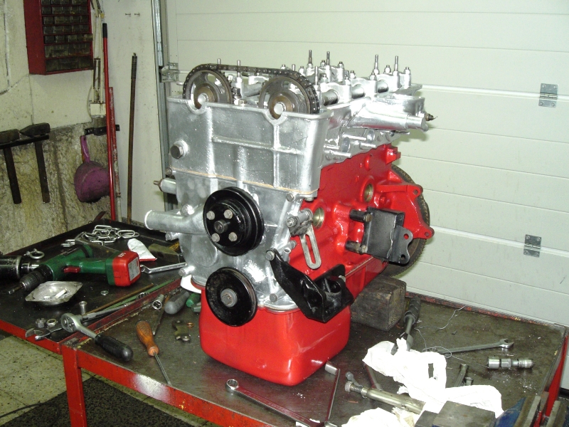

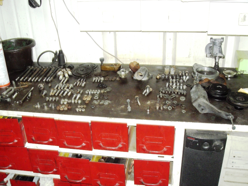

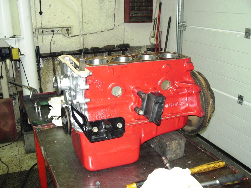

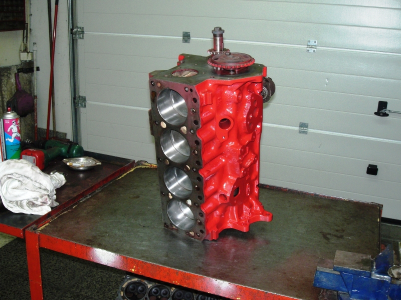

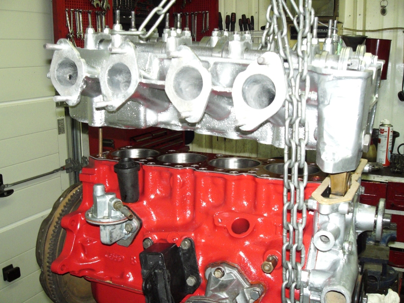

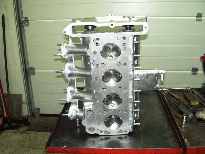

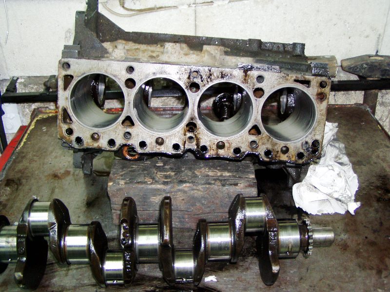

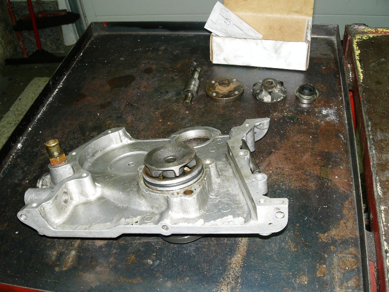

מכיון שליעד העביר אלי לשיפוץ את הלוטוס רק אלוהים יודע למה? אז אני ברשותו אצרף קצת הסברים ותמונות.
בתמונות הבאות ניתן לראות איך ניראה המנוע והליך השיפוץ. ברור שיש הרבה יותר תמונות זה רק מידגם.
כמו כן ניתן לראות מיספר דברים למשל, חלק מהסתמים הם עבודת יד שלי שלא ניתן להשיג, בנוסף שיפוץ משאבת מים כי היא משולבת במכסה הטימינג , חריטת גל ארכובה, הוניג לצילנדרים (בוכנות מקוריות לא הוחלפו , רק רינגים הוחלפו מיוחדים ימח שמם האנגלים עם המידות המפגרות שלהם) כמו כן שיפוץ ראש מלא ושיפוץ כל המיכלולים של המנוע.
בפעם הבאה אציג אם תהיו מעונינים :-P את הליך שיפוץ הגיר ועוד ועוד.

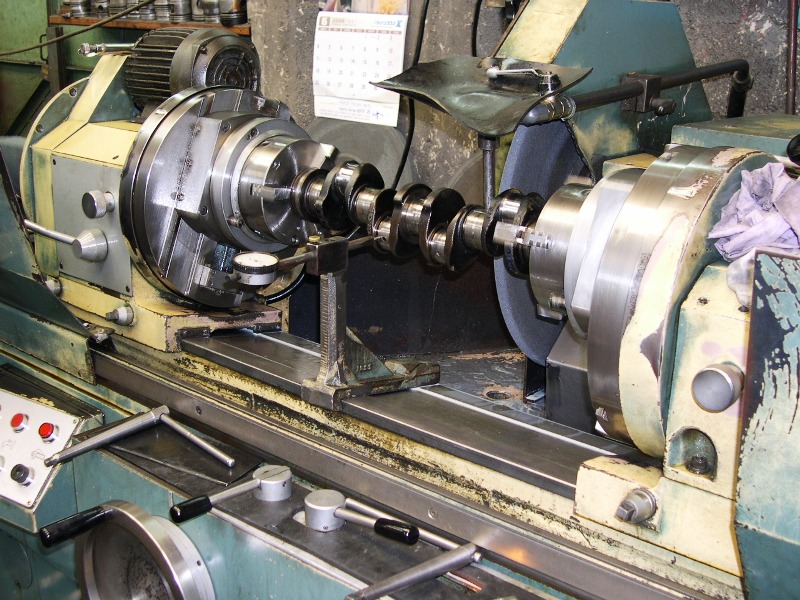

אם תוסיף הסברים (למשל, מה עושה המחרטה(?) שגל הארכובה מותקן עליה?) זה יהיה בכלל נפלא.
אני מניח שהיה צורך להזמין מחו"ל את כל החלקים הדרושים לשיפוץ.
חלק קטן מהחלקים הצלחתי לארגן בארץ, היות והמנוע מבוסס על בלוק X-Flow של פורד (קורטינה דור ראשון), והגיר הוא E2000 Bullet כמו זה שהיה בסוסיתא ומכוניות פורד נוספות. הדגש הוא על קטן, שכן רוב החלקים הגיעו במשלוחים רבים מארה"ב.
המחירים של חלקי חילוף ללוטוס זהים בארה"ב ובבריטניה, אבל היות והדולר שווה לחצי פאונד, היה יתרון קל (כבד) לאמריקאים. גם המשלוח זול משמעותית, והיכולת שלי לשוחח איתם בטלפון בלי להסתבך עם כל מיני וולשים וסקוטים הכריעה את הכף.
מובילי השסתומים היו אכולים, והוחלפו בחדשים מברונזה במקום פלדה. מובילי הברונזה רכים יותר, ומתחממים מהר יותר, כך שהאטימה שלהם טובה יותר, במחיר שחיקה מוגברת. היות והרכב לא יהיה יומיומי, אין לזה משמעות מבחינתי, והעדפתי את האטימה. השסטומים והתושבות שלהם לוטשו במכונה יעודית להתאמה מלאה.
גל הארכובה סבל מחריצים רבים, ולכן נחרט על המחרטה שבתמונה לUndersize של 0.010 (אם אני זוכר נכון), והותאמו לו מיסבי גל ארכובה ומיסבי טלטלים חדשים.
הבלוק עבר טבילה כימית לניקוי חלודה ומשקעים.
לדעתי לא היה צורך בהחלפת מיסבים לגלי הזיזים (קאמשפטים), אבל הזיכרון שלי לא כמו שהיה, ובני יתקן אותי אם יש צורך.

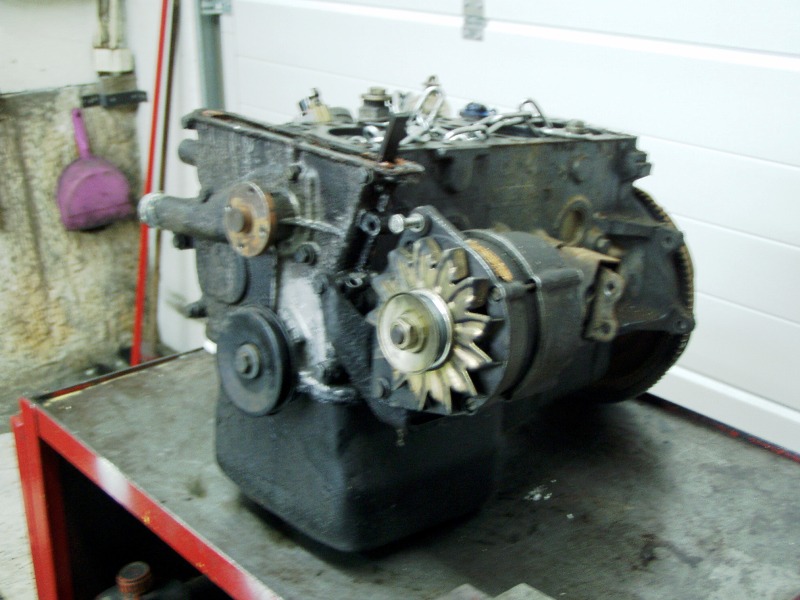

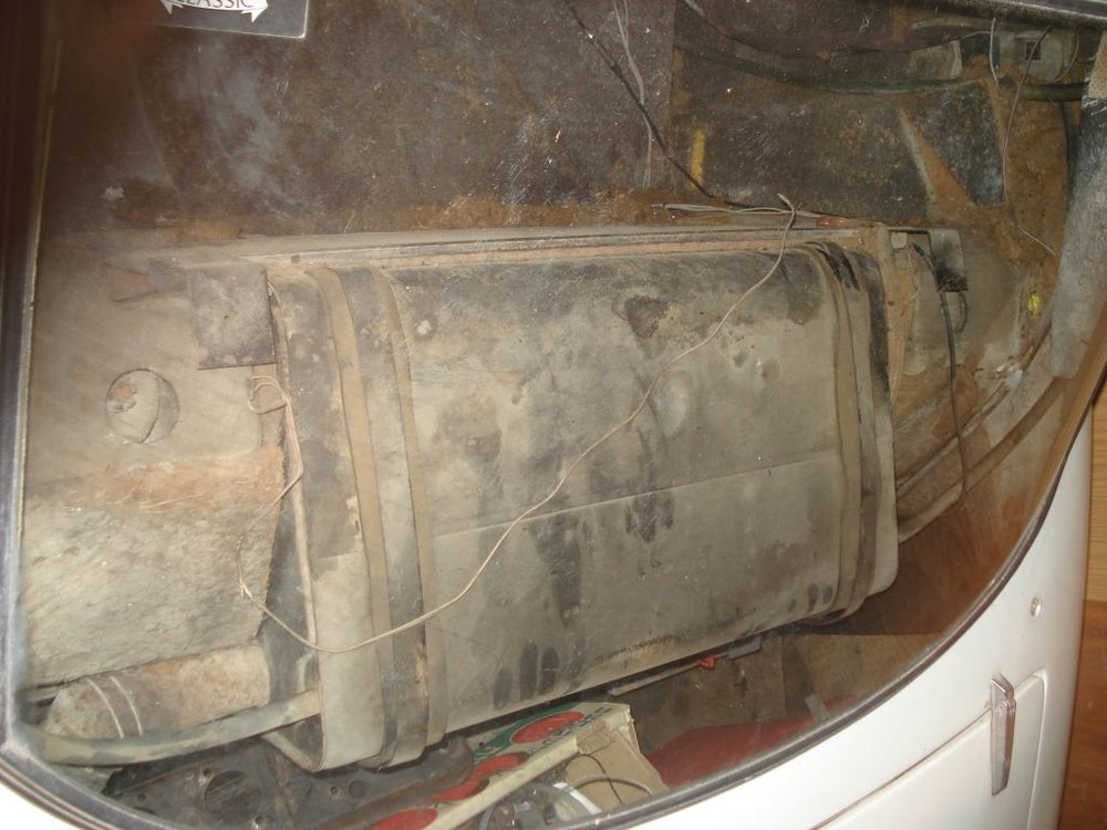

בתמונת תא המנוע ניתן לראות קמצוץ מהזוועה החשמלית שברכב

תחשוב שוב בכיוון של להסתבך עם החשמל. אמנם הרכב שנת 71, אבל זה לא אומר שאין מליון שעונים, 20 מיקרוסוויצ'ים, 2 חלונות חשמל עצבניים במיוחד, ופנסים מתרוממים מבוססי ואקום שגם בשבילם יש קומבינציה לא קטנה. אבל למה אני מקדים את המאוחר? חכו לבני.
