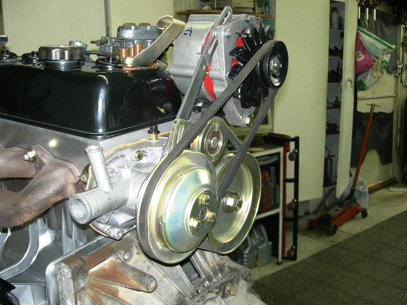

אתה עוד פעם טועה יציקלופ!!!
אתה מזלזל בי אין אחד שיתפוס אותי מהביצים ובטח לא ציקלופ חובבן כמוך!

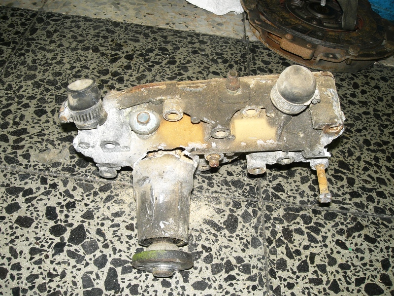

אם לא איכפת לך לפנך תמונה של משאבת המים הישנה ולידה איך לא :-P משאבה חדשה מורכבת.
המשאבה שקניתה לי היא נוספת לעתיד הרחוק.
בברכב בני ל.

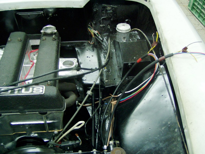

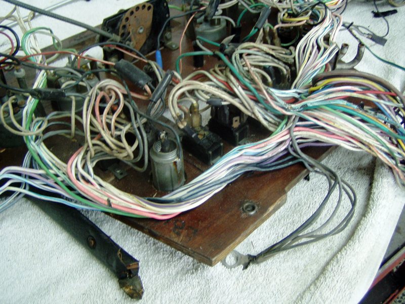

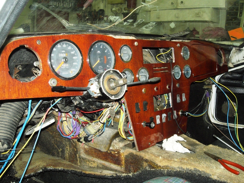

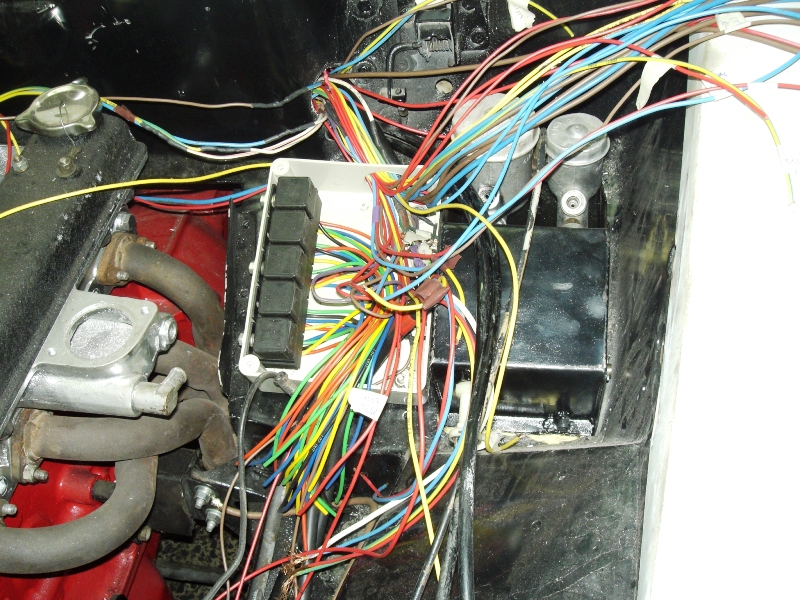

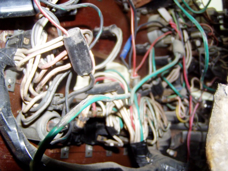

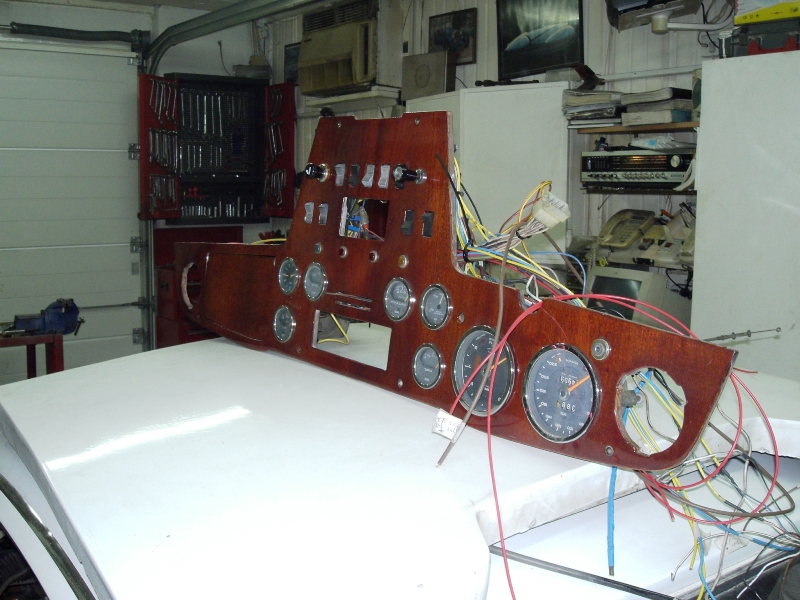

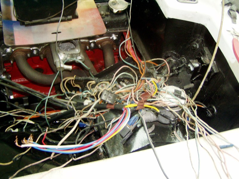

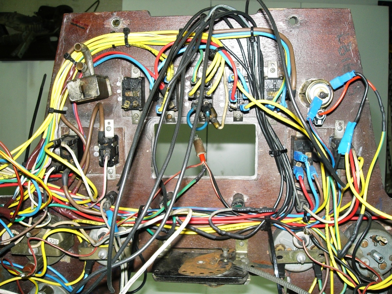

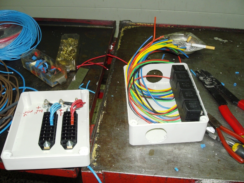

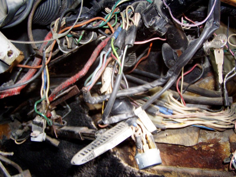

שלום.

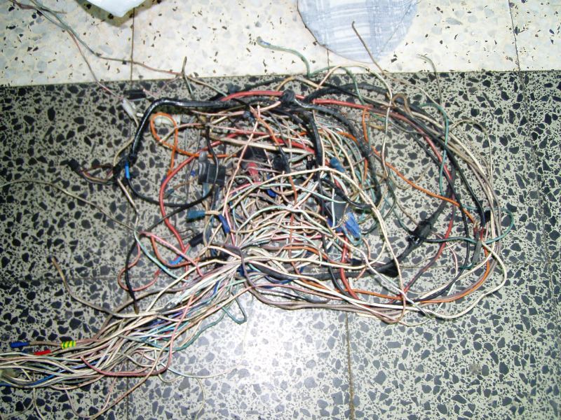

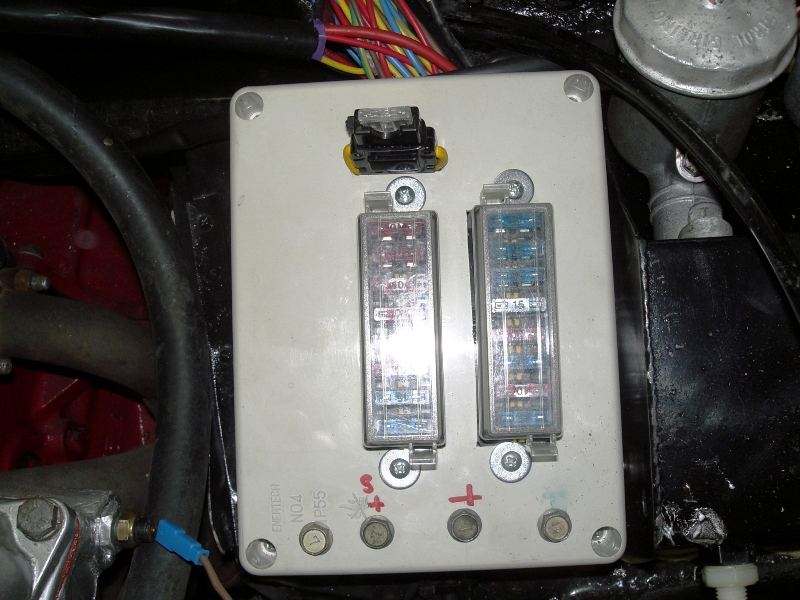

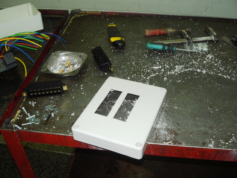

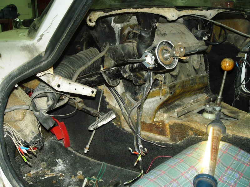

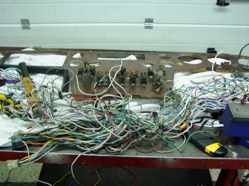

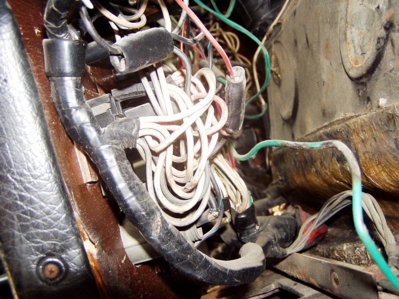

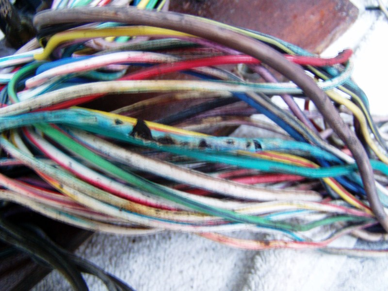

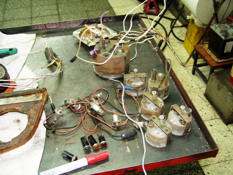

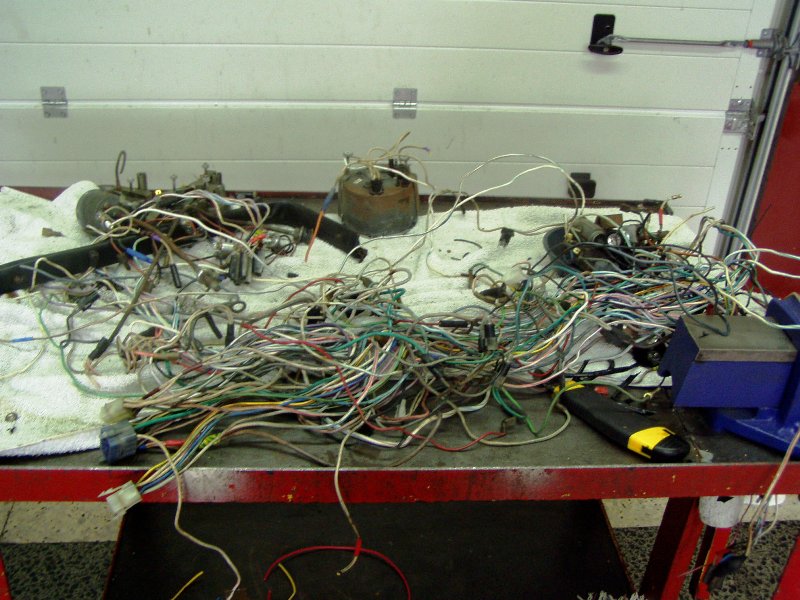

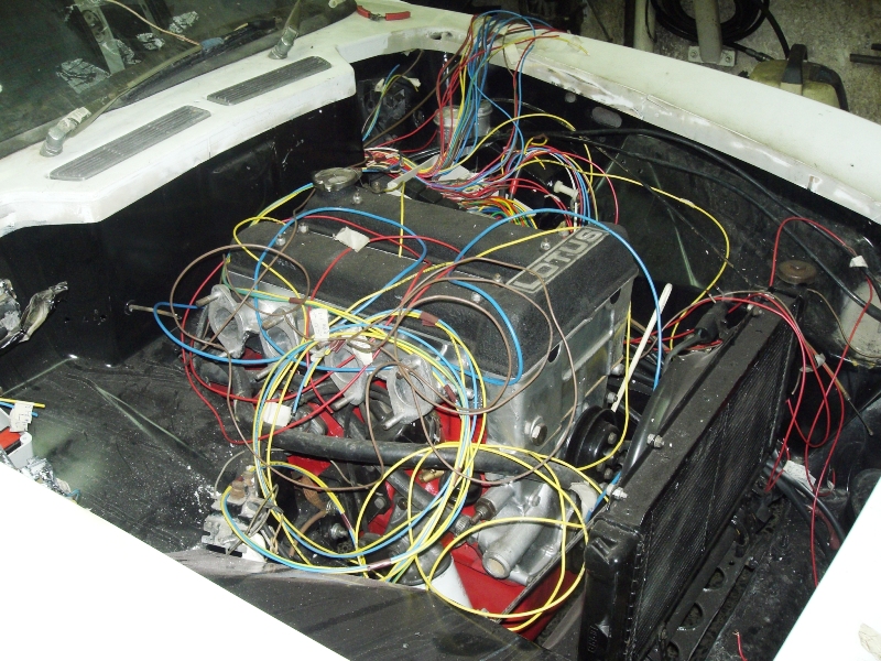

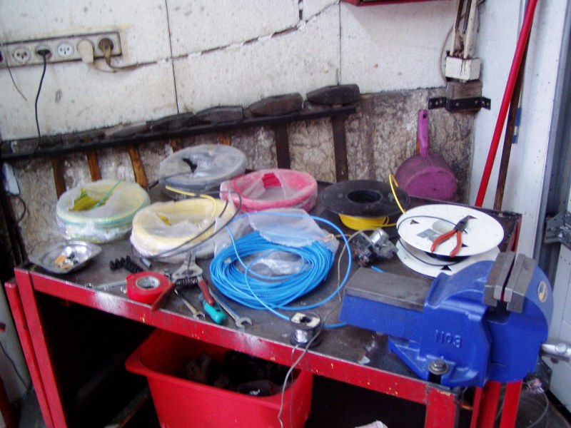

והיום נפזר קצת תמונות בנושא החלפת אי אילו חוטים קטנים ומיותרים במערכת החשמל.
כול החוטים מולחמים אין חיבורים חפיף כמעט ואין איזולירבנד אלה שרינק [שרוול מיתכוץ בעזרת כלי יעודי]
הלחמות מיתבצעות ע"י מלחם מיקצועי ולא איזה חרטה. כול הקופסאות מוגני מים ואש וחום.
כול מערכת החשמל המקורית הושלכה כולל בית הפיוזים המאפף [זבל אנגלי] כול החוטים מאיכות יותר טובה וצבעים שונים להקל על זהוי. כמו כן כול מערכת החשמל שופרה והוספו הרבה מימסרים לתיפקודים שונים.
בברכה בני ל.

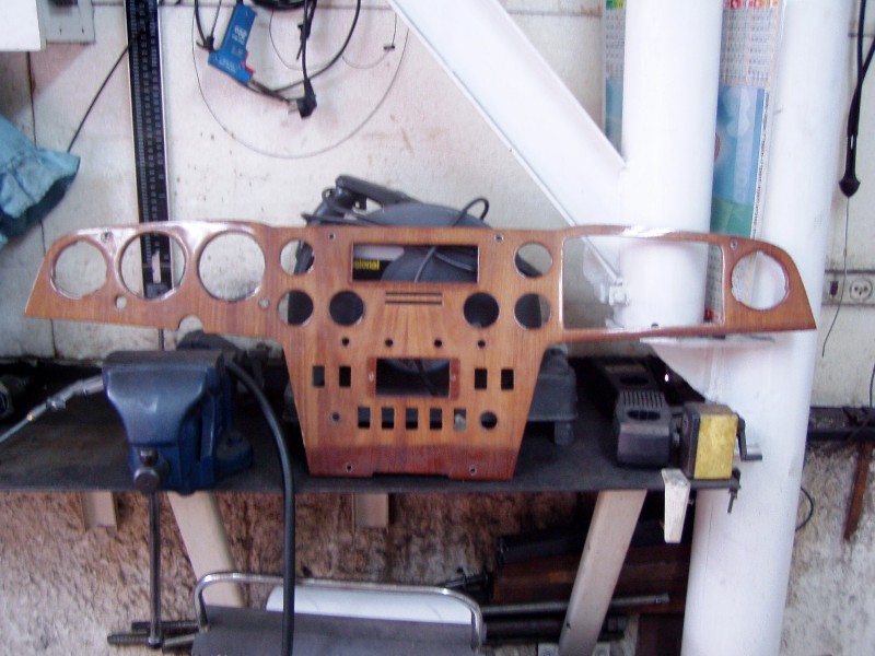

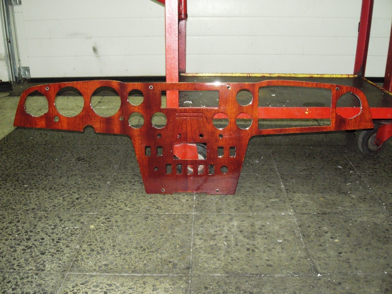

הדש עבר ביקור אצל נגר, ניתן להתרשם מההבדלים:
