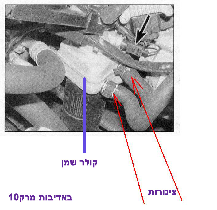

כפי שכתבתי לך בעבר הנזילה לא תתגלה בבדיקת לחץ !!
עלייך לבדוק את הצנרת המתחברת לקולר השמן שנמצא היכן שמתחבר פילטר השמן, בדוק להמצאות סימני התייבשות של נוזל קירור בצבע אדום בחיבור הצנרת לקולר.

האם תוכל להעביר לי את תמונת הקולרשמן והצינורות המחוברים אליו ?

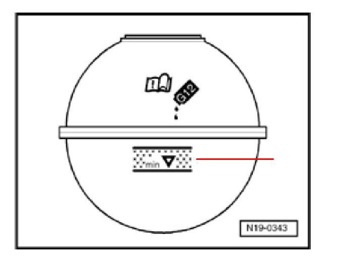

אתה ממלא מעבר לדרוש, שים לב !! סימנתי לך באדום את הגובה הרצוי, כאשר המנוע קר גובה הנוזל צריך להיות באמצע של החלק המקווקו (המטושטש).
איזה כייף לי :)
תודה מרק , אני ממלא הרבה הרבה מעבר אבל צערי כשמלאתי על פי המלצתך נאמר לי במוסך
שעקב כך שמדיד נמצא קרוב לנקודה המומלצת כל שינוי בגובה עכב הפרשי לחצים מדליק את נורת האזהרה ולכן סימנו לי בטוש כ 4-5 סמ"מ מעל הציור עם שתי הטיפות ששם צריך ליהות גובה
פני הנוזל. כפי שציינתי במשך כ4 חודשים ירד הגובה והוא כעט כ 1 ס"מ מעל הטיפות כך שאתמול
החלטתי למלא שתי כוסות נוזל על למידה שהמוסך סימן . האם לדעתך הבעייה היא איבוד אמיתי
מאישהו מקום או גובה פני הנוזל משום שעובדתית יש איבוד של כ 0.5 ליטר ב4 חודשים וזה מה שמדאיג. תודה.
איבוד נוזל קירור צריך להדאיג אותך.
ראה מיקום קולר השמן כפי שכתבתי קודם לכן (הצילום דומה למה שקיים אצלך בצד ימין ליד הרדיאטור)

כרגע, כפי שאמרתי מילאתי כ 5 ס"מ מעל הציור של הטיפות אני אחכה לראות מתיי זה יצפצף אם
יצפצף ואדווח . חוצמזה אנסה להבחין מתחת לצינורות כפי שהמלצת אם יש סימני נוזל יבש .
מאיזה כוון בדיוק להסתכל על הצינורות איפוא הם נמצאים .

בקשר לצינורות תבדוק מכול הכיוונים עם פנס ! תכניס את הראש בין הרדיאטור לאיזור הבדיקה.
כבה מנוע בזמן הבדיקה ותמתין 30 דקות.

מיליתי בערך 3-4 ס"מ מעל נקודת המקסימום. מקווה שלא עשיתי נזק .
כפי שציינתי קודם במוסך טרחו לסמן בטוש את הגובה שכאמור גבוה יותר מהמומלץ ומהמצוייר.
תודה.
המוסך טועים ומרק צודק. כאשר אתה תמלא מעבר לקו המקסימום סביר להניח שהעודפים יצאו החוצה. כך המיכל הזה בנוי. לגבי הטענה שכאשר ממלאים לגובה המקסימום בקפיצות החיישן יזהה חוסר מים זה גם לא נכון. אני יכול להגיד לך שהנורה נדלקת כשהמיכל כמעט ריק.
