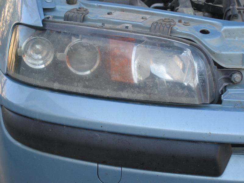

ברצוני לשתף אתכם במוצר חדש שהזמנתי מחו"ל שנועד לחדש פנסי פלסטיק ברכב שדהו מהשמש.
המוצר נקרא:
PERMATEX HEADLIGHT LENS RESTORATION KIT
והוא מכיל את כל מה שנדרש כדי לבצע את העבודה.
אצלי בפונטו ספייס הם דהו כמו נשרפו לגמרי.
ראו תמונות:
בראשון רואים את המוצר.
בשתי האחרים רואים את שתי הפנסים הקדמיים.

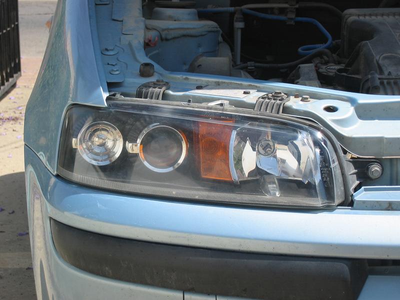

בתמונה הראשונה רואים את הפנס השמאלי. שימו לב עד כמה הוא דהה ונשרף.
בשתי התמונות האחרות רואים את התוצאות לאחר השימוש בקיט.
לא צילמתי את מהלך העבודה עצמו כי הייתי לבד עם ידים רטובות כל הזמן אבל בעיקרון מדובר על כמה ניירות זכוכית מאוד מאוד עדינים (1000-2500) שנועדו להוריד את השכבה השרופה ולאחר מכן מבצעים פוליש מיוחד שמצורף לקיט.
המלצה: לשייף כמה שיותר בנייר זכוכית הראשון (1000) כדי להוריד כמה שיותר שכבה שרופה ודפוקה מהפנס.
לסיכום:
קיט נחמד לחידוש הפנסים. מתאים בעיקר לבעלי רכבים עם הבעיה הזו לפני טסט או שעומדים למכור את הרכב.

עשיתי את העבודה אתמול. ובלילה נסעתי מחוץ לעיר בדרך חשוכה וההבדל הוא שמיים וארץ מבחינת עוצמת התאורה !

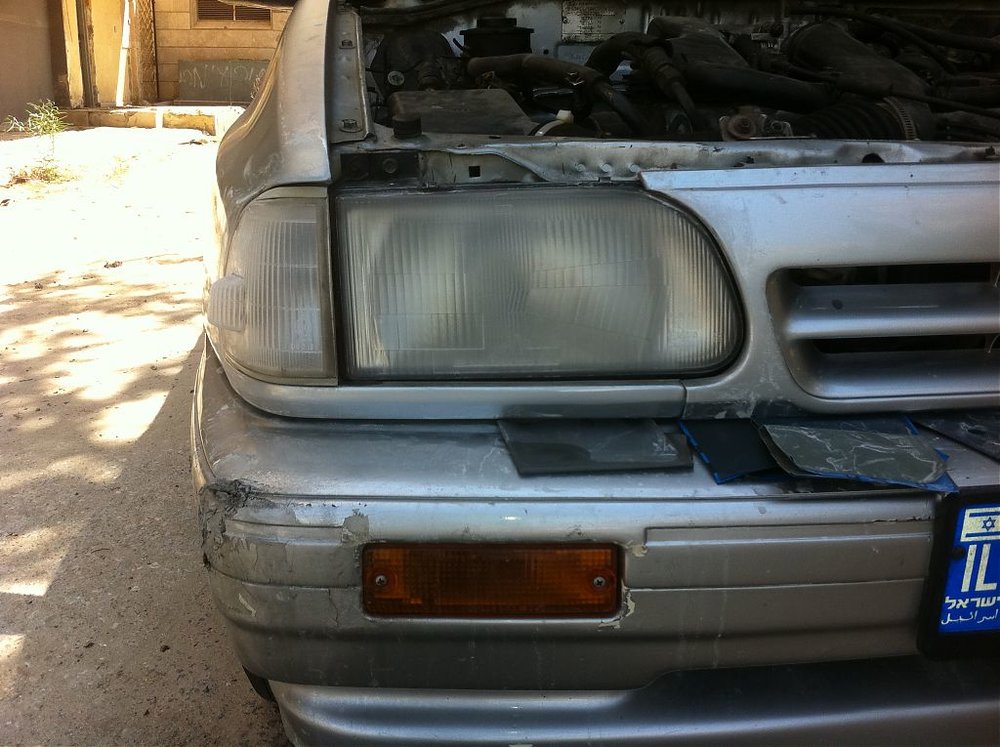

בפולו GTI שהייתה לי זה גם היה

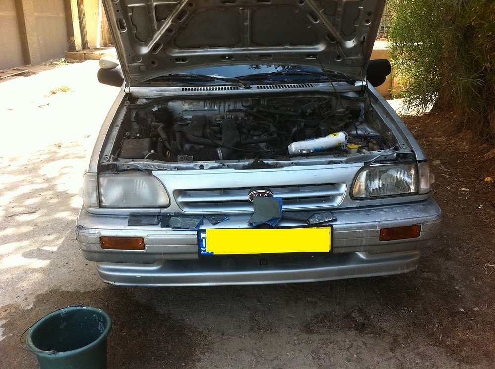

ושעשיתי לה פוליש וקס, עשיתי אותו גם על הפנסים ו90% ירד. שפשפתי קלות גם עם נייר זכוכית עדין.
