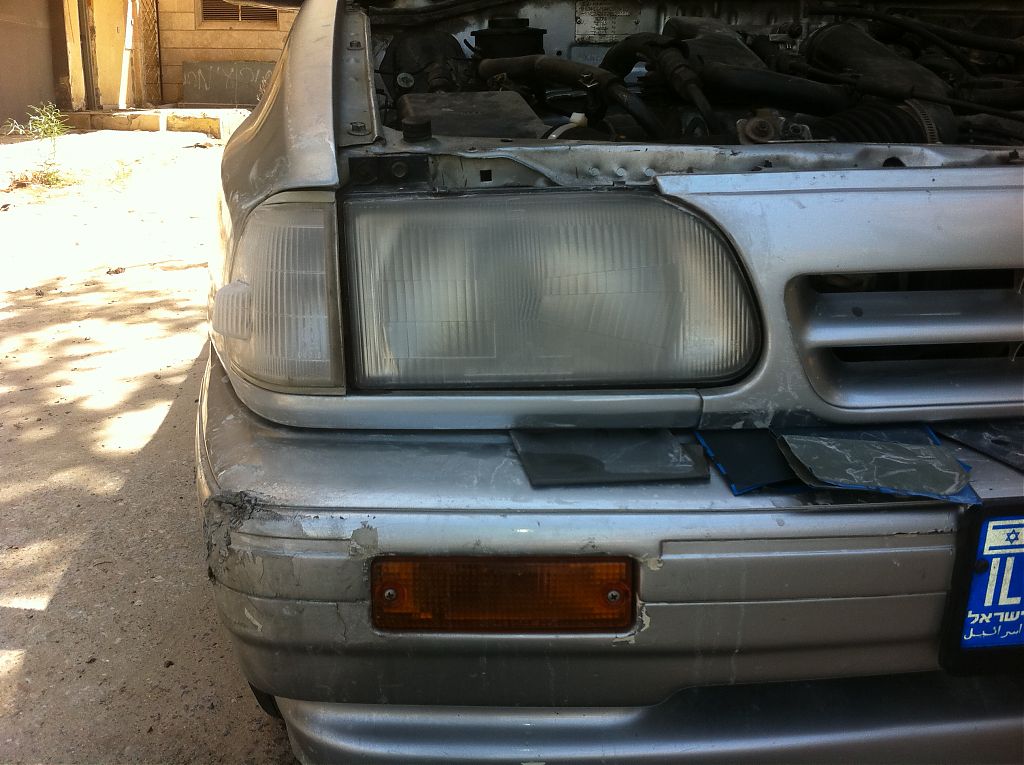

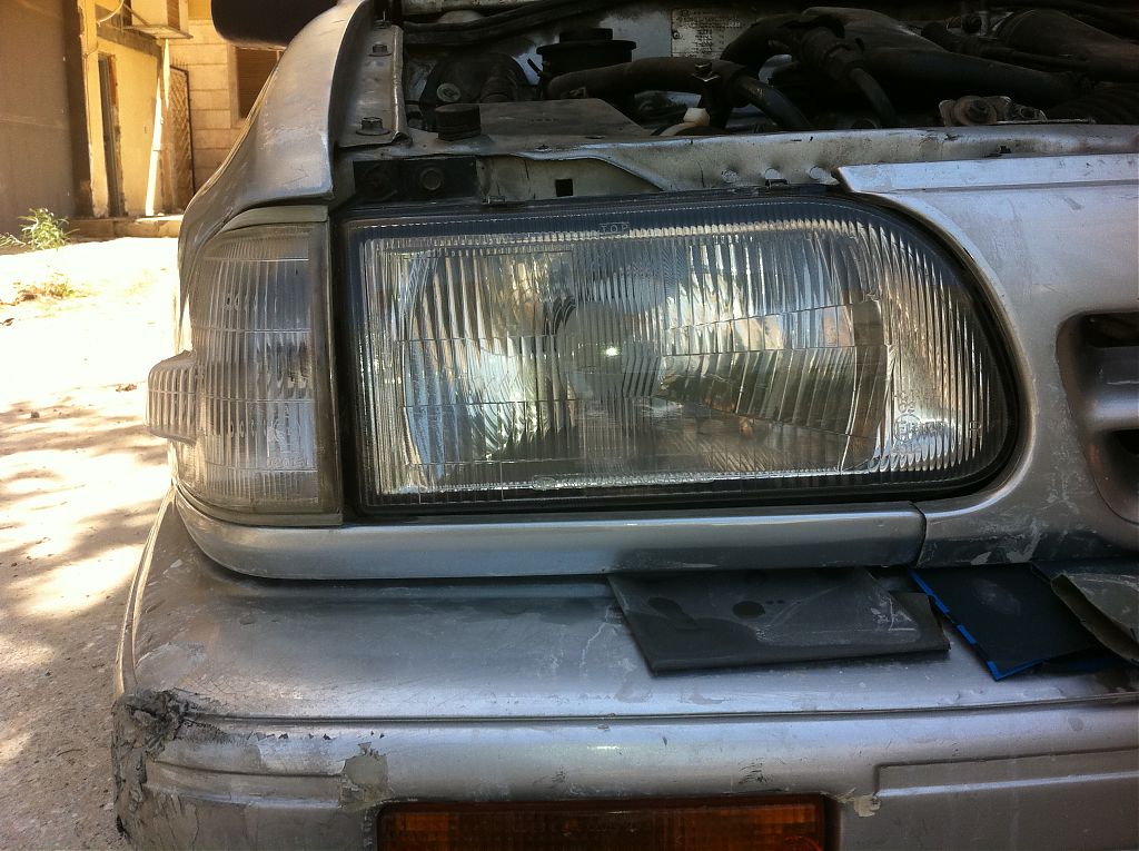

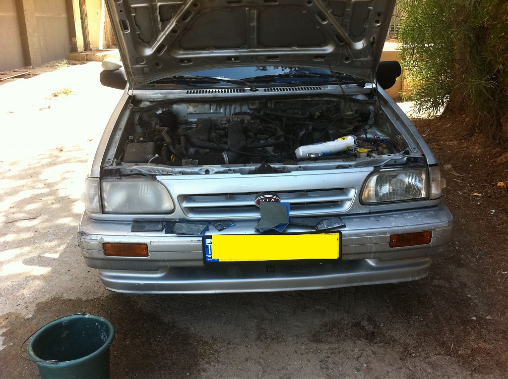

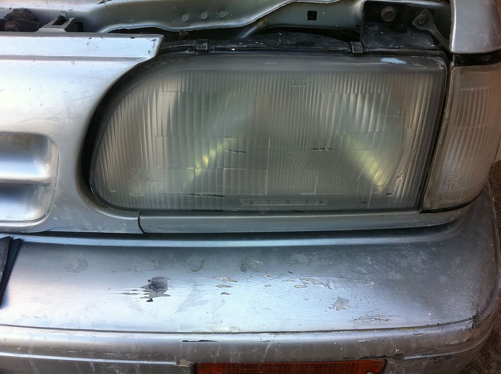

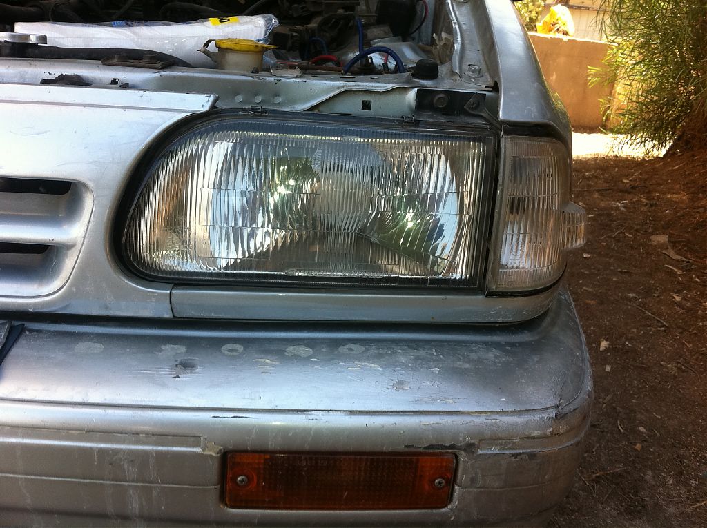

לפני הטסט חידשתי את פנס ימין ברכב (פנס שמאל חדש) רצ"ב תמונות לפני ואחרי. נראה כמה זמן יחזיק.
