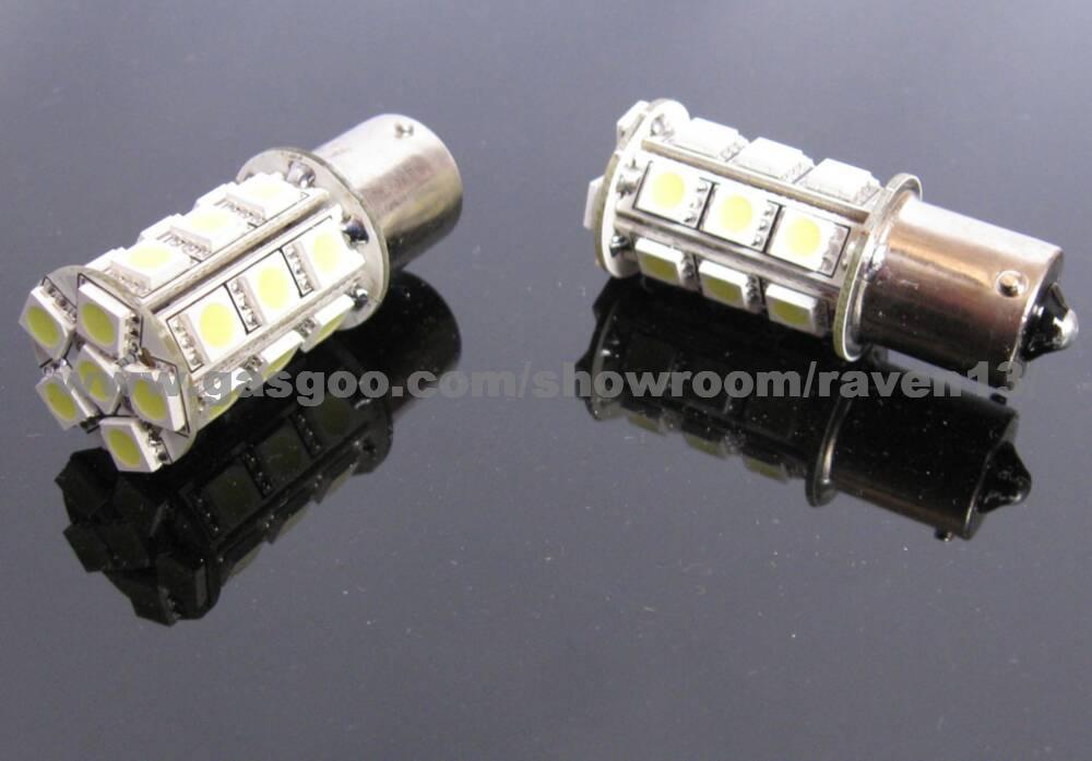

  1. ואם יש מגע אחד כמו זה ? לא ניתן יהיה לקבל שני עוצמות ?
  2. מצטרף לשאלה ! לגבי הנורות האם הנורות לד יכולות לשנות את עוצמתם למשל לחיצה על הבלם ושיחרור האם ההבדל בעוצמה יהיה משמעותי ובדומה לנורות הרגילות? והמלצה עם קישור להזמנה בEBAY לגבי הלוחיות זיהוי אני חושב שזה לא חוקי למרות שאני שמתי גם (לוחיות רישוי ופנסי חניה) אבל מנורה שמתאימה למקום ולא איזה סטריפ לד אין כזה הבדל גדול שתגיד וואלה זה בעיה אתה רואה את זה קצת יותר טוב
