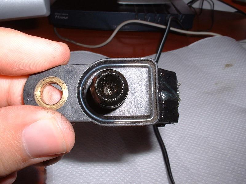

הוצאתי את המאפ (MAP) סנסור היום לבדיקה ויזואלית עקב זיוף של החיישן, בתוך הגומה שלו רואים שכבת שמן בדפנות של הגומה ובמרכז כמובן נמצא החריר של החיישן.
אני פוחד לנקות עם קיסם אוזניים כדי שלא לדחוף מעט מהג'יפה ולסתום את החריר סופית.
האם ישנו חומר או שיטה אחרת שמומלצת לניקוי ושלא תפגע יותר בחיישן?

בוצע בדיקת מחשב אצל איל נויימן והחיישן התגלה כמזייף, היום פרקתי את החיישן מהסעפת יניקה וראיתי כמה הוא מלוכלך.
חיישן חדש עולה סביב 1000 ש"ח ולכן אני מחפש דרכים אחרות לפיתרון לפחות עד הסוף המר

רק היום הצלחתי להוציא את הבורג (עם קומבינה קטנה) ואת החיישן ורק היום התגלה לי המחזה המכוער
הנה התמונות עד כמה שאפשר לצלם
