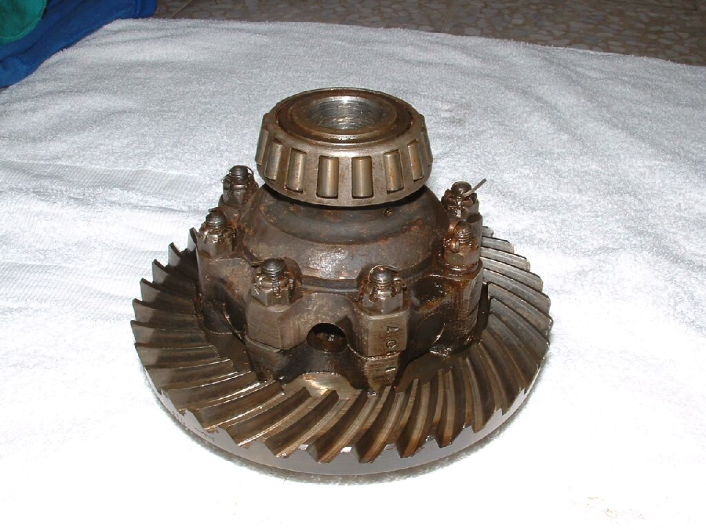

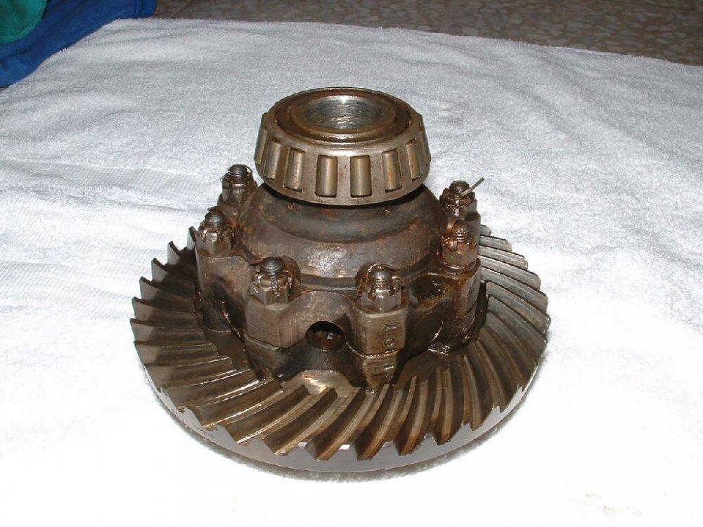

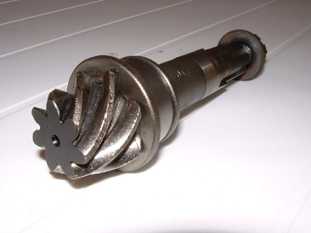

הינה חלקי הדיפרנציאל של המוריס והפיניון השחוק
שכמובן הוחלף שחדש יחד עם הקרונה !
