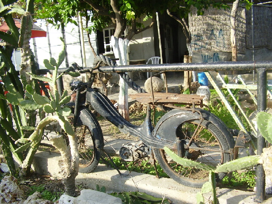

וזה הטילון שלי מודל 78[/QUO
דרושה עזרה
האם בטילון ICM
קיים אור ברקס
כאשר פר5קתי את הפנס האחורי ראיתי שם מנורה אחת בלבד וממנה יוצא חוט אחד לכיוון המנוע
במידה ויש אור ברקס אם הסבר כיצד פועל וכיצד לבצע חיווט עבור זה
