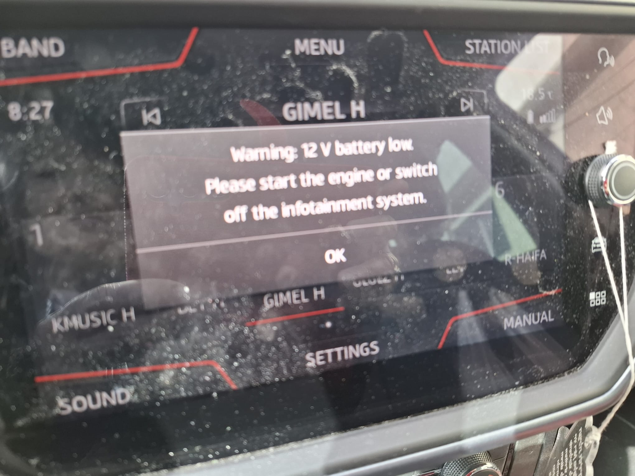

מבקש הסבר לאירוע שקרה לאישתי הבוקר:
נהגה בארונה בת 6 שנים, מצבר מקורי.
תוך נסיעה בירידה במנוע דומם והופיעה ההודעה המצורפת.
עצרה, התניעה עם הלחצן (ההתנעה היתה ממושכת) ופנתה לחשמליה, למזלה נהיגה של 200 מ׳ ממקום התקלה. המצבר נבדק, נמצא כושל והוחלף.
שאלתי: מה ההסבר להדממת המנוע תוך נסיעה?

מתח טעינה נבדק לאחר החלפת המצבר? רצועת אביזרים תקינה?
עריכה אחרונה על ידי Camaro 92
לא יודע, כנראה שלא. הרכב נסע מאז שני קטעים ואישתי אומרת שלא קיבלה עוד התראות.
לפני 5 שעות, David32 כתב:
  • פיתרון
ככל הנראה הבעיה באמת היתה במצבר שכשל/ תקול ושסיים את חייו בשיבה טובה לאחר 6 שנים, אבל בכל זאת הייתי ממליץ לבדוק גם מתח טעינה ולוודא שאכן האלטרנטור תקין אחרת גם המצבר החדש יתרוקן וחייו יקוצרו וחבל,בהצלחה

לפני 39 דקות, Camaro 92 כתב:
נזכרתי שיש לי מד מתח שנתקע בשקע המצית. חיברתי אותו והתנעתי, במצב סרק המתח טיפס בהדרגה ל-14 וולט. אני מניח שזה סוגר את הפינה.
