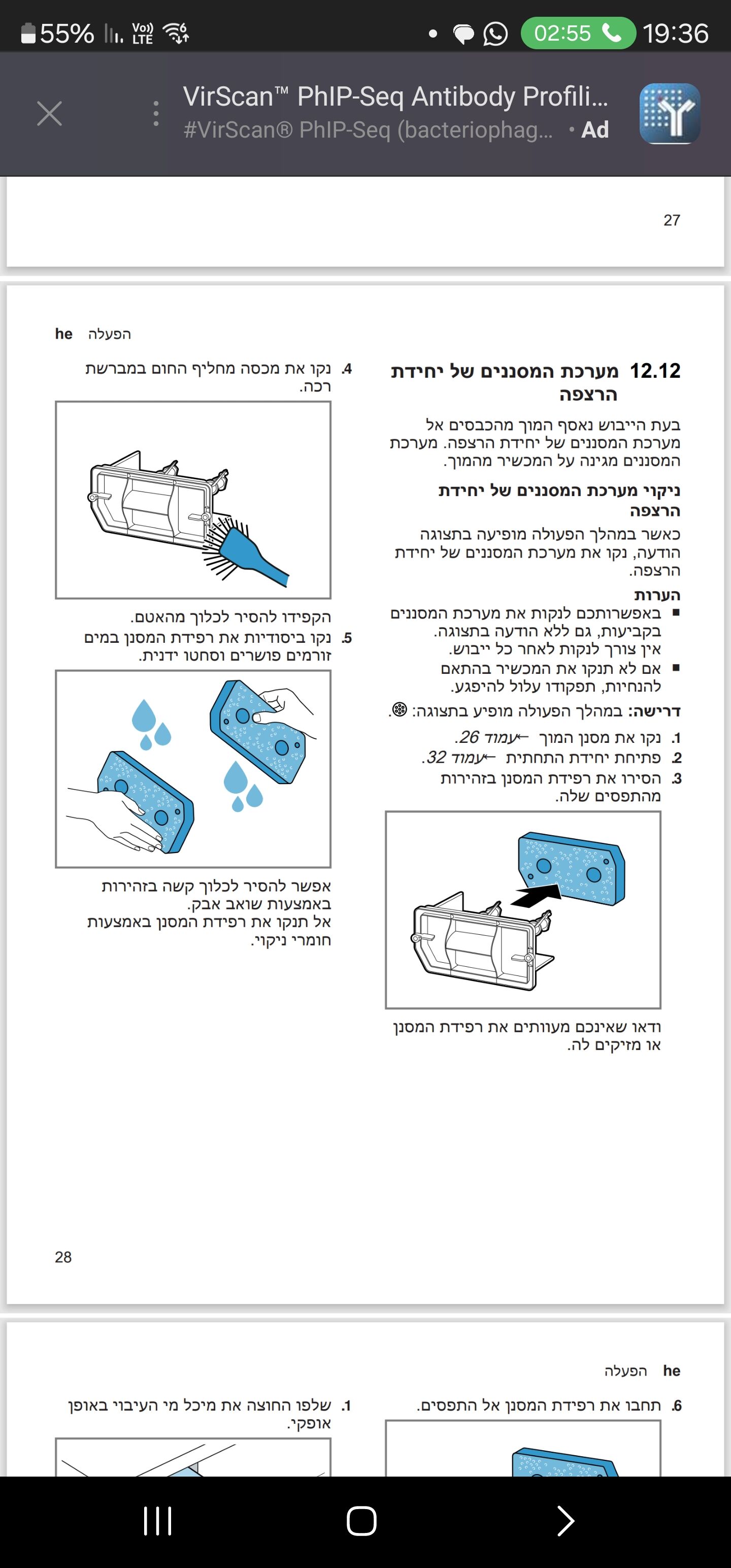

בפתח שירות למטה, יש לך פילטר בצמוד לרדיאטור?
לפני 45 דקות, דניאל1983 כתב:
כן, וודאי.
קל לניקוי ועד כה לא נדרש כל ניקוי לצלעות הרדיאטור.
בחלק העליון פילטר בתוך פילטר וזה שצמוד לרדיאטור הוא השלישי - מטבע הדברים מקבל מעט מאד מוך אותו הוא מצליח לסנן לא רע בכלל

מדובר בספוג שחור שאתה אמור לשטוף במים זורמים? המוך מצטבר בתוך הספוג?
בaeg אין את הפילטר הזה בכלל, אחרי כמה שבועות הרדיאטור נסתם לגמרי. לנקות אותו לא פשוט בכלל, המוך נתקע על הצלעות של הרדיאטור, וחלקית גם חודר פנימה.
