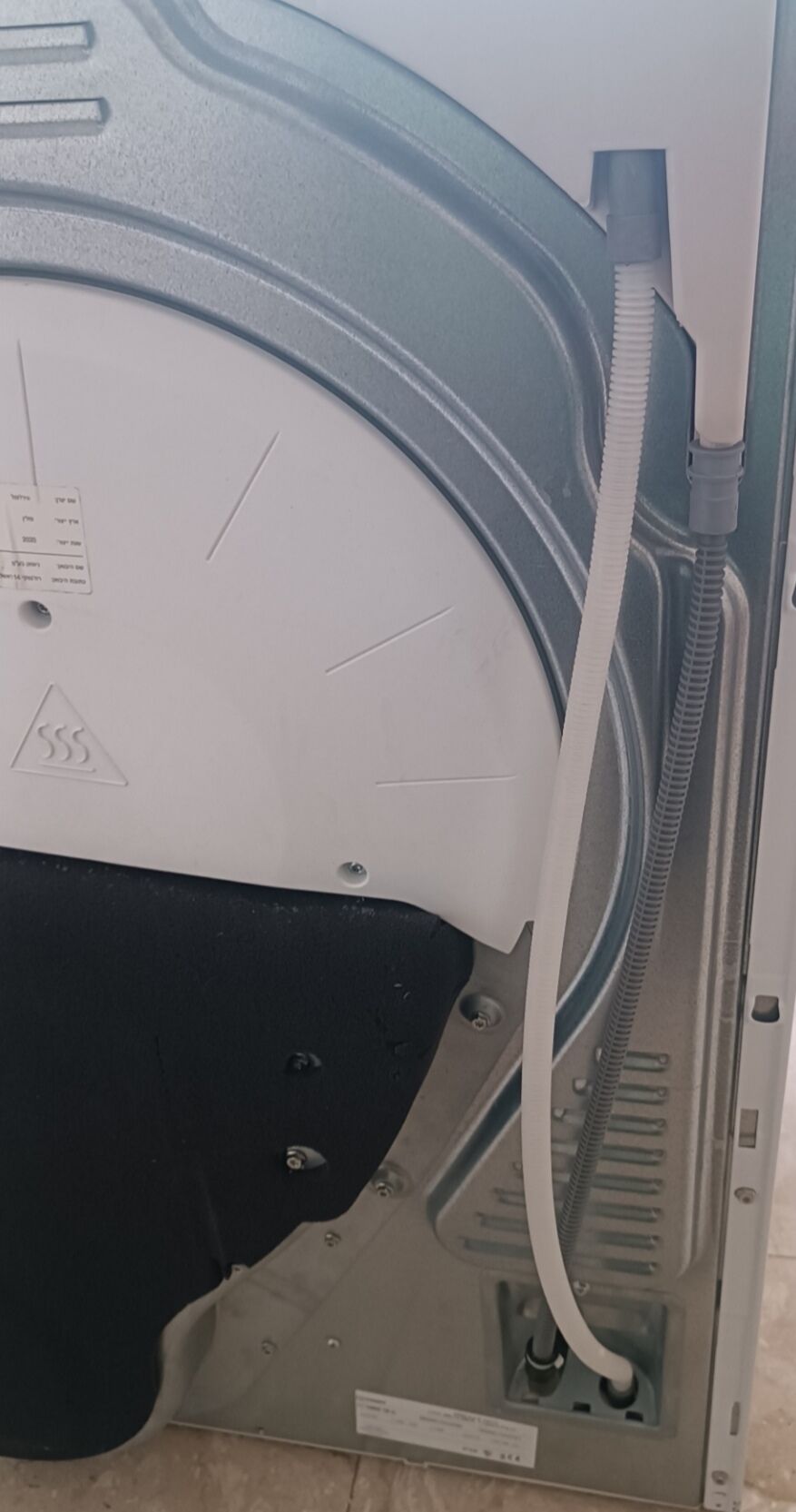

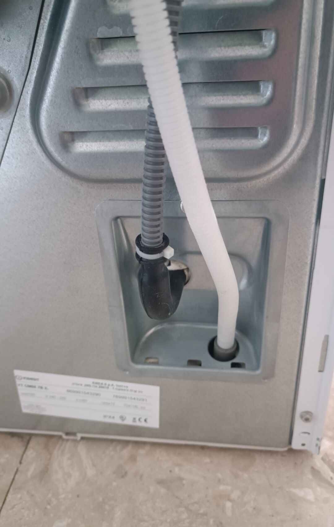

לפני 23 שעות, waterman כתב:
אחד היתרונות - משאבת ריקון למגירת ההתעבות - אין צורך לרוקן ידנית.
אף פעם לא התעמקתי בזה האמת.
זה מייבש Indesit תוצרת תורכיה, עם קונדנסר אבל מהזולים והפשוטים.
יש שתי צינוריות למגירת ההתעבות:
כניסת המים ויציאת עדיפים.
צינור הכניסה ממלא את המגירה מלמעלה.
צינור העודפים מנקז את המים מהמגש שמתחת למגירה, במקרה והמגירה מלאה והמים גולשים ממנה החוצה למגש. אז המים חוזרים חזרה לתחתית המכשיר למשאבה.
ניתן  לראות בתמונה  שצינור הכניסה הוא נתיק, אפשר לנתק אותו מהמגירה ולהוציא לביוב, יחד  עם צינור יציאת מים של מכונת כביסה.
אז השאלה שלי, מתוך סקרונות - מה עושה משאבת ריקון למגירת ההתעבות?
לפני 3 דקות, Buki כתב:
לפי דעתי הוא מתבלבל במונחים הקשורים לעניין ומשם השאלות שלך.
אצל כולם המים מתעבים בתחתית המכשיר ועוברים עם משאבה למגירה העליונה.
אצל כולם גם יש צינור עודפים שמחזיר מים לאגן מים התחתון (היכן שהמשאבה נמצאת).
אין משאבה נפרדת שמרוקנת את המגירה למקום אחר.... (טכנית זה גם לא ניתן ליישום בתצורה המוכרת).

היתרון של קונדסור שניתן גם לחבר את יציאת המים לניקוז הביוב של המכונה ואז אין צורך להתעסק עם ריקון מגירת האיסוף.
לפני כשעה, איציק נ. כתב:
לפני כשעה, Buki כתב:
שניכם צודקים ☺️
הכוונה הייתה שאין צורך בריקון ידני של מים מעובים, היציאה מחוברת ישירות לביוב.
