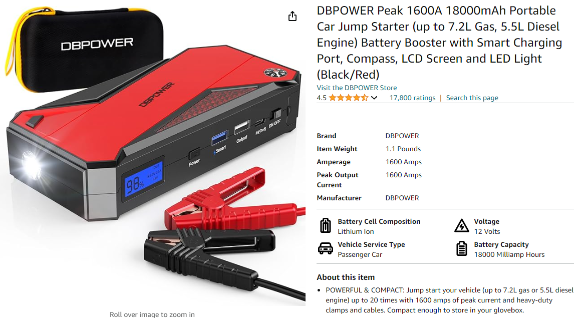

יש לי את המוצר שבתמונה משנת 2018 (רכשתי בארה"ב), הזהירו אותי שאם אשמור אותו באופן קבוע בתא המטען, אז החום יהרוס את המוצר,
אבל במשך שנים זה לא קרה, המוצר עבד מצויין גם אחרי 6 שנים בתא המטען, כאשר אני דואג להטעין אותו כל מספר חודשים.
כעת הפלסטיק נפתח ונראה שהסוללה התנפחה מעט, למרות שבכל זאת נדלקה והצליחה להניע את הרכב, אבל אני מניח שזמנה קצוב.

אשמח להמלצה אם אפשר.

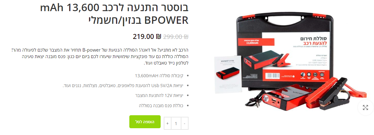

בנוסף לדגמים שציינתי, מה דעתכם על המוצר הבא?

אני אחסנתי בוסטר סיני פשוט כמו ה BPOWER הזה (מותג מדבקה) 7 שנים בתא מטען של ג'יפ שחונה חשוף לשמש והתא חשוף לשמש גם הוא. בשנה האחרונה התחיל להתנפח. בשביל 220 שקל אני מוכן להחליף פעם ב 7 שנים...
לדעתי קנה איזה סיני ג'נרי כמו שצרפת או דומה מעלי אקספרס וכשיתנפח - זרוק וקנה חדש.
