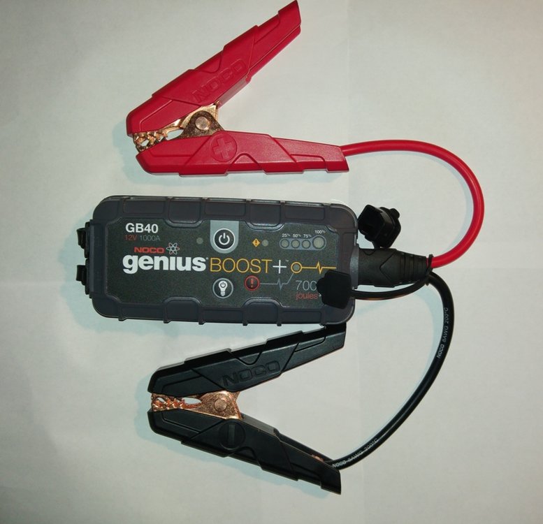

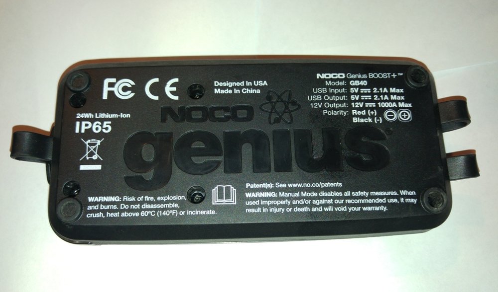

מה זה בעצם בוסטר התנעה?
זו סוללה קומפקטית להתנעת מכוניות עם מצבר ריק, תחליף הרבה יותר נוח ובטוח להתנעה עם כבלים מרכב אחר.
יש בשוק הרבה מוצרים כאלה, חברת NOCO נחשבת לאיכותית ומובילה, לכן המחיר בהתאם.
נרכש לפני שנה ב Ebay, במחיר 99 דולר + כ 30 או 35 דולר משלוח.

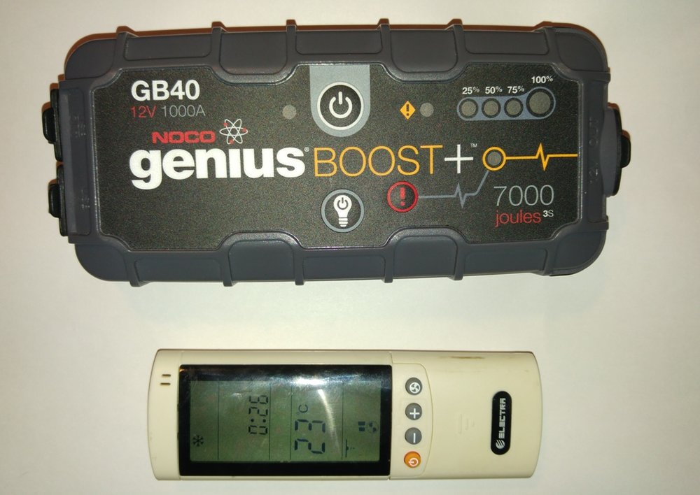

דגם GB40 הוא "דגם ביניים", מתחתיו יש GB20 ומעליו GB70 ו GB150. הם נבדלים בגודל הסוללה וזרם התנעה שהם מסוגלים לספק.
לגבי GB40, היצרן מצהיר על יכולת להניע מכוניות עם מנוע בנזין עד נפח 6 ליטר ומנוע דיזל עד נפח 3 ליטר ועל 20 התנעות ללא טעינה.

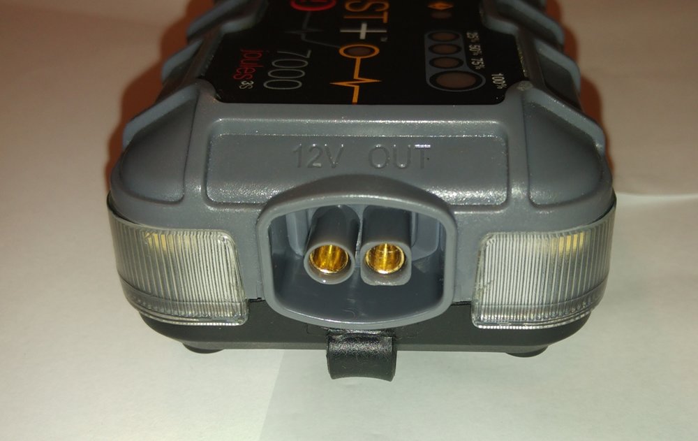

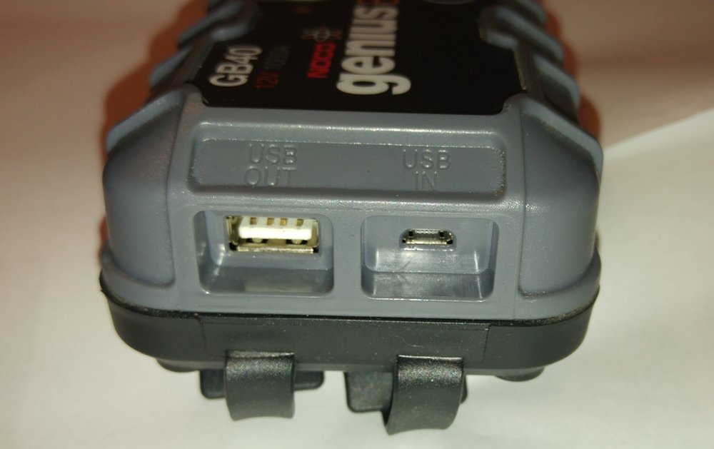

המכשיר מסופק עם מתאם USB לשקע מצית וכבל טעינה. טעינה מלאה לוקחת כשעתיים - שעתיים וחצי.
השתמשתי בו מספר פעמים להתנעת מכוניות שונות בנזין ודיזל עד 1.6 ליטר - בכל המקרים הניע בקלות גם אחרי שהיה זרוק באוטו מספר חודשים ללא טעינה.
פעם אחת נסיתי להניע מסחרית איווקו דיזל 2.5 או 3 ליטר - במקרה זה לא הצליח להניע. היה סיבוב של הסטרטר אבל לא מספיק מהיר. להגנת המכשיר אפשר לאמור שהסוללה שלו הייתה טעונה רק ב 50%.
לפעמים משתמש בו לטעינה של הטלפון. הוא מספק טעינה איטית ביחס למטען רגיל.

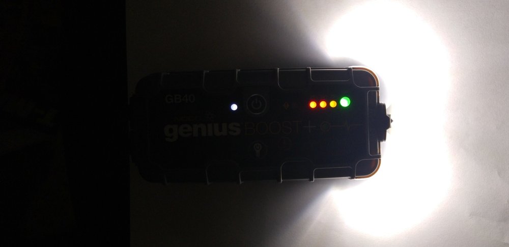

יש פנס מובנה עם 3 עוצמות תאורה ו 3 מצבי הבהוב בקצב שונה.
אחסון - אצלי הוא זרוק באוטו מתחת לכסא, יש שם מגירת אחסון. עד עכשיו ללא בעיות.

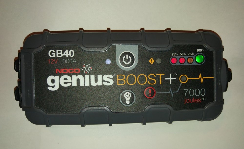

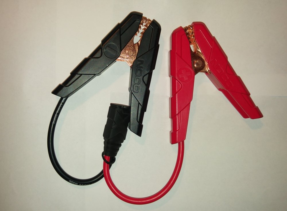

איך זה עובד?
למכשיר 2 מצבי עבודה, אוטומטי וידני.
מצב אוטומטי מיועד להתנעת מכוניות עם מצבר שלא ירד מתחת ל 2 וולט. במצב אוטומטי יש הגנה מחיבור קוטביות הפוכה ומגיצים.
מחברים את הכבלים למצבר, מדליקים את הבוסטר. הוא מבצע בדיקה של המצבר, אם יש מעל 2 וולט וקוטביות החיבור נכונה- מדליק נורה לבנה. אפשר להניע. אם קוטביות החיבור לא נכונה, מדליק נורה אדומה. במקרה זה צריך לכבות את המכשיר ולהפוך את הכבלים.
אם לא נדלקת נורת BOOST לבנה, המצבר ירד מתחת ל 2 וולט, אז משתמשים במצב ידני. לוחצים על כפתור עם סימן קריאה. במצב זה אין הגנה מפני חיבור הפוך, המכשיר לא מבצע בדיקה למצבר.
סה"כ מרוצה מהמוצר, אם כי די בטוח שאפשר להשיג בוסטרים שעושים את אותו הדבר בחצי מחיר או פחות.
