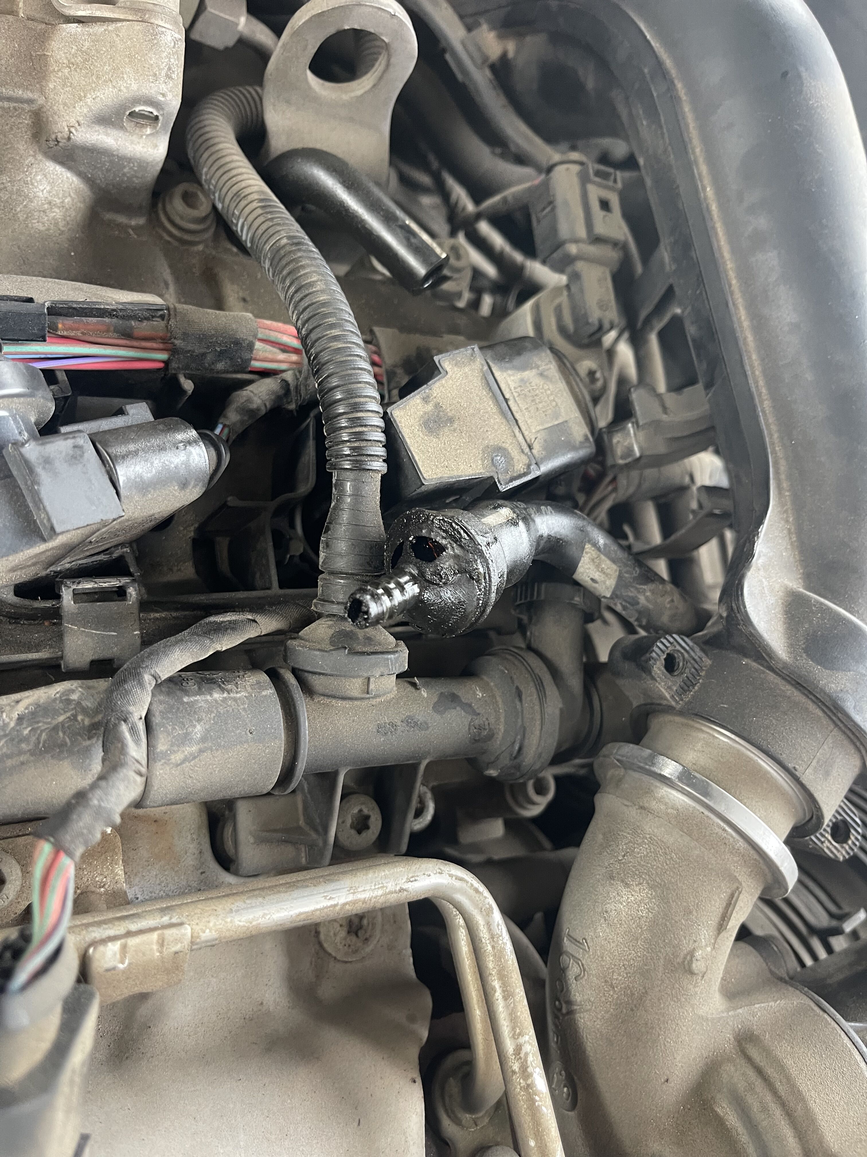

עשיתי טיפול לרכב והוסבר לי שהמשנק ברכב שלי אכול, אצרף תמונה
רציתי לדעת כמה אמור לעלות חלק כזה, איך קוראים לו באנגלית ומאיפה אפשר להזמין? (אם אפשר יותר בזול מחול אז עדיף)
תודה

לא שאלת אותם בזמן הטיפול כמה זה עולה?
אין ספק שהחלק  המצולם סדוק, שבור, נזקק להחלפה. (ולא משנה איך קוראים לו בעברית טכנית) .

אמר לי 150 כולל עבודה, אומנם זה לא הרבה אבל יש עוד חלקים שצריך להחליף.
אם אדע איך קוראים לחלק אעדיף לרכוש אותו בעצמי ולהוזיל את עלות הטיפול
החלק שאצלך בלוי/תקול הוא שסתום pcv כפי שבוקי ציין בהתחלה, אך לדעתי השסתום הנ״ל אינו נמכר בנפרד אלא רק כמכלול שלם עם כל צנרת הנשם.

על מה 150 זה לא עבודה להחליף נשם
150 כולל החלק (לא יודע אם הוא מתכוון להחליף את החלק או את כל הסט עם הצנרת)
בגלל זה אני שואל כמה אמור לעלות ומאיפה אני יכול לקנות
לפני 4 שעות, SpeRiouS כתב:
הוא יחליף את החלק ב150 ולא את כל הצנרת.
קוד המנוע (4 אותיות) עשוי לסייע למצוא חלק מתאים.
נסה לראות אם יש מק"ט על החלק/ים עצמם.
ברשת מצאתי שני מק"טים שנראים דומה לתמונה - 03C103558D, 03C103558M. אני לא יודע להגיד אם הם תואמים או לא לרכבך.
בחיפוש שלהם עולה שהם נמכרים בעקרון כולל הצנרת, אבל גם בנפרד. חלק מקורי (בחו"ל) עולה בין 80 ל-120 יורו להכל כולל הצנרת, תחליפי סביב 60-70. רק השסתום (נשם בית ארכובה), תחליפי, נמכר סביב 15 יורו. אתה יכול לנסות לחפש אם קיים גם במחירון חלפים של צ'מפיון בארץ.
צריך להבין מה טיב החלף שמוצע לך כעת וגם אם כולל רק את השסתום או גם את הצנרת.
וגם אם החור שנוצר במקורי (נראה כמעט כאילו נמס) לא נובע מבעיה שחשוב לטפל בה גם.
