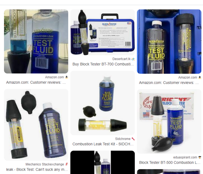

בדוק את המערכת בלחץ,
או
יש קיט בדיקה עם חומר שמגלה גזים במיכל עיבוי.
