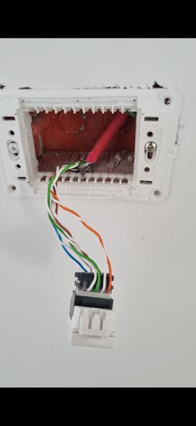

נתתי לקבלן כבל cat7 של טלדור להעביר.
אמרתי לו להשאיר מטר בכל קצה. שתי נקודות בכל חדר בערך - אחת מאחורי טלויזיה ואחת ליד השולחן. נדמה לי שספרתי 11 או 12 נקודות.
הקבלן שהיה אמור רק להשחיל, למרבה הפתעתי, קנה שקעי כבל רשת של ניסקו, וחיבר הכל בחדרים.
לי זה נראה מזעזע - חשפו את החוט ביציאה מהקיר, חתכו את כל הסיכוך כמעט ישר ביציאה מהשרשורי ויש כ10 סמ של הגידי כבל שמתחברים להם לקיסטון פשוט של cat5.
למרבה המזל, ליד איפה שיהיה הארון תקשורת, הוא לא נגע ויש כ3 מטר כבל עודף לכל הכבלים. אמרתי לו שימשוך 1 מטר לכל נקודה מתוך מחשבה שאם השקע בדיוק מאחורי טלויזיה למשל, עדיף כבר ללחוץ על הכבל תקע ואז לא צריך שקע וקיסטון וכו. מקסימום אני תמיד יכול לחתוך.

מה שהקבלן עשה זה גם מכוער וגם לא אמין. הקבלן שלמ עשה אותו הדבר, לקח לא יותר משנתיים עד שהעסק התחיל להתפרק.
מבחינת יציבות, וגם מבחינה אסתטית  אתה רוצה את הקיסטונים בקופסה (כמו שקעי חשמל). לחבר את הקיסטונים לכבל זו עבודה פשוטה מאוד - מה שצריך זה קיסטונים, מכשיר לחיצה (כמה פרוטות אצל עלי הזריז), בודק רציפות (כמה דולר אצל עלי), מתאם "משקפיים" לחזית של הקופסה בקיר וכיסויים עיוורים לעמדות הפנויות כמוכן תצטרך כבלי גישור קצרים מהשקע בקיר לשקע במכשיר
לא רק לא אמין, עד כמה שאני מצליח לראות בתמונה הוא גם חיווט לא נכון.
פרק כל זוג ושם אותם אחד ליד השני.

אצלי העבודה של הקבלן היתה יותר מגעילה.

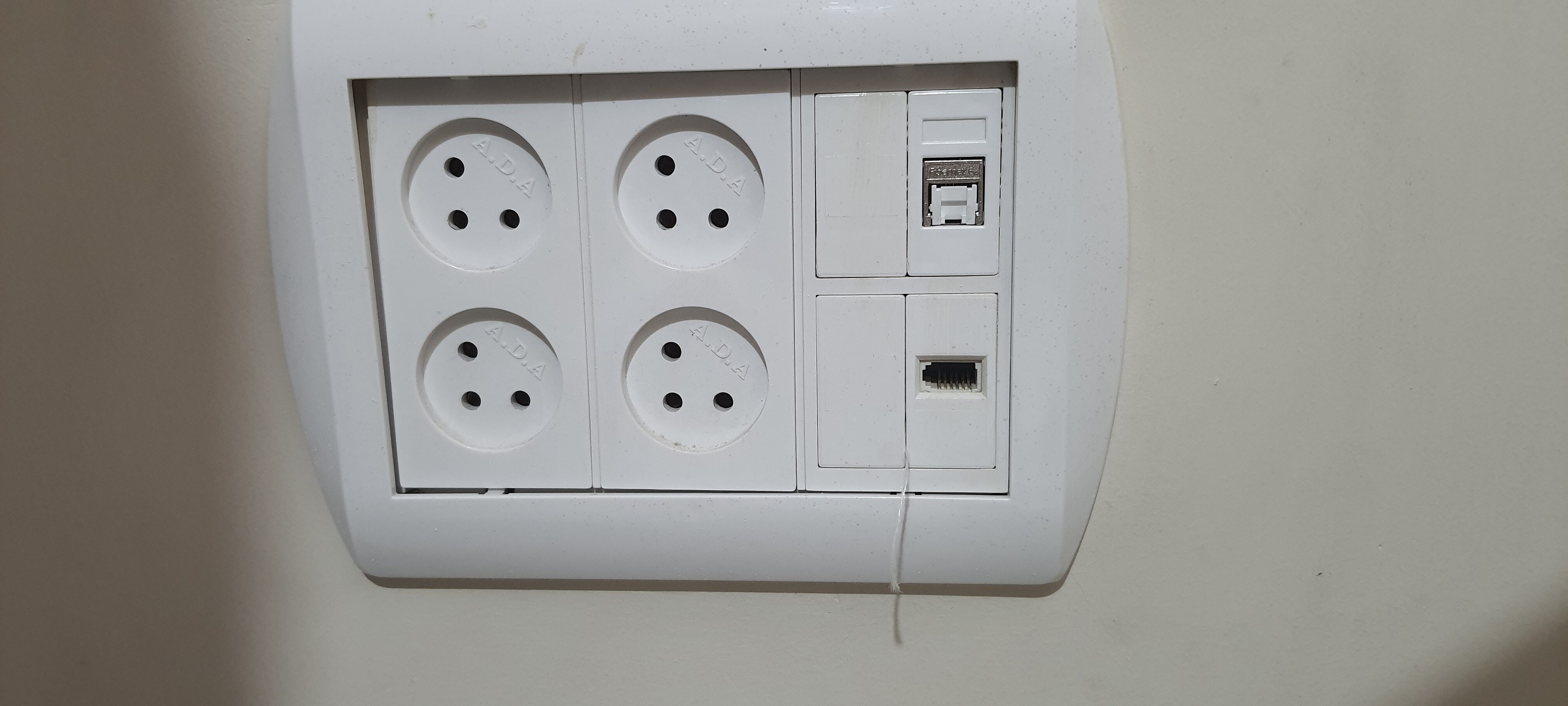

צירפתי תמונה של ה"אחרי" (אם כי המסגרת לא יושבת טוב) - עבודה עצמית.
