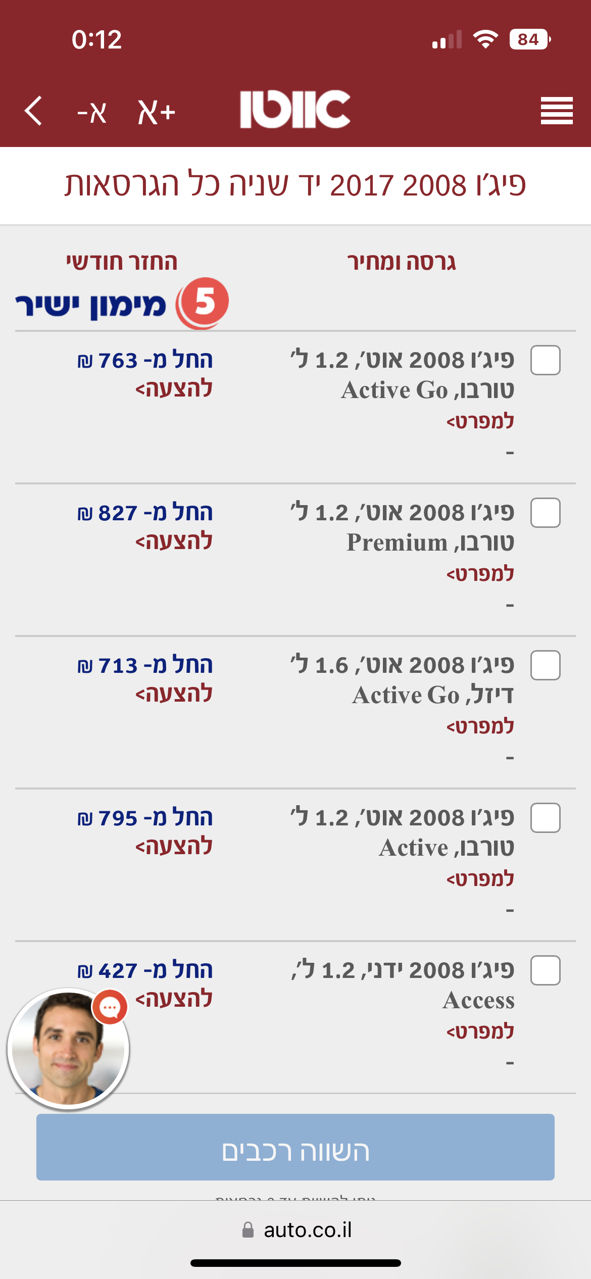

דבר שני, לא הצלחתי למצוא את המפרט של הרכב שמסביר על הרמות גימור שונות, אם למשהו יש במקרה אמשח לקבל, או לדעת מה ההבדלים בין הפרמיום לאקטיב ואקטיב גו.
