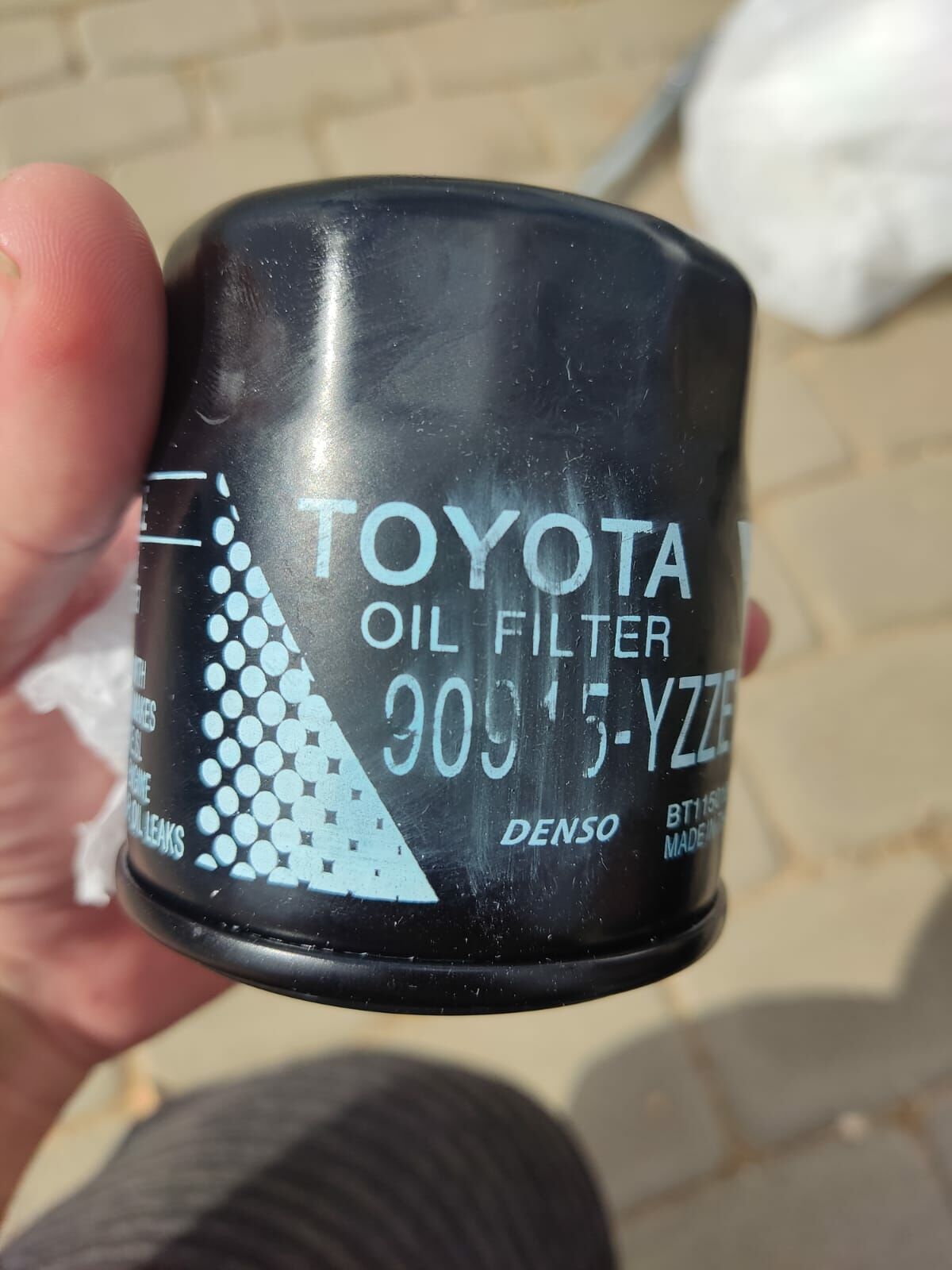

רכשתי חלקים עבור טיפול לרכב שלי טיוטה פריוס 2006 בחנות שאני קונה ממנה די הרבה והיא נחשבת אמינה באזור שלי, וקפצתי לגיסי שהוא מתמחה בנושא כדי שיעזור לי לבצע את הטיפול.
בזמן שהרמנו את הרכב וכבר פירקנו את פילטר השמן גיסי ניגש לפילטר החדש ומיד קלט שהוא לא כמו המקורי על אף שהכיתוב עליו היה ממש דומה, ביצענו את הבדיקה עם הספריי קרבורטור והכיתוב נמחק ממנו דיי בקלות.. בנוסף לכך שהיו לו שאריות צבע בגימור לא סטנדרטי מה שהוסיף להוכחה שהוא מזויף.
העניין הוא שמיהרנו וכבר פירקנו את הישן שהיה מאוד מלוכלך וגם בזמן הפירוק הוא התעקם קצת, לכן החלטנו לחבר את הזיוף ומחר אקפוץ לקנות מקורי.

הבדיקה עם הספרי מתאימה רק לפילטרים של VAG ואלי עוד כמה.
יש מסננים מקוריים של יצרנים אחרים שספרי מוחק את הכיתוב בקלות, זה לא אומר כלום.

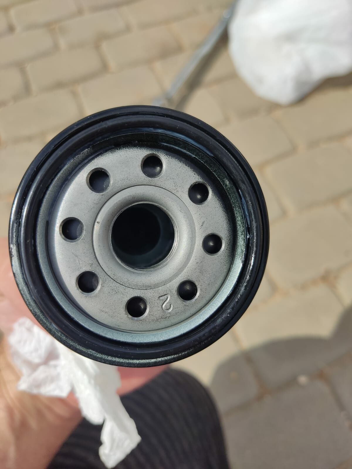

בתמונה הראשונה רואים צבע שחור על איזור התבריג שם בהחלט זה נראה חשוד בזה לא נתקלתי.
