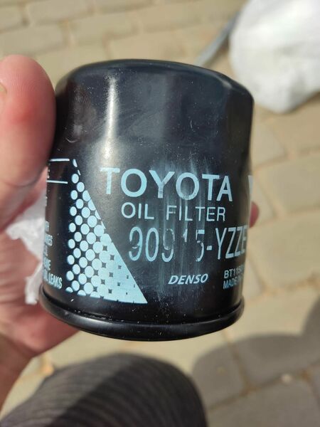

  5. לא תכננתי.. להחזיר את הישן לא היה רלוונטי והוא פורק. חשבתי אולי לקנות במקום אחר מקורי ולפרק את המזויף ולהחזיר אבל הוא עלה לי 50 ש"ח אני כנראה אספוג את זה כי אני לא בטוח שיקבלו אותו חזרה..לפחות עכשיו אני יודע ממי להיזהר.
  6. שלום לחברי הפורום. רכשתי חלקים עבור טיפול לרכב שלי טיוטה פריוס 2006 בחנות שאני קונה ממנה די הרבה והיא נחשבת אמינה באזור שלי, וקפצתי לגיסי שהוא מתמחה בנושא כדי שיעזור לי לבצע את הטיפול. בזמן שהרמנו את הרכב וכבר פירקנו את פילטר השמן גיסי ניגש לפילטר החדש ומיד קלט שהוא לא כמו המקורי על אף שהכיתוב עליו היה ממש דומה, ביצענו את הבדיקה עם הספריי קרבורטור והכיתוב נמחק ממנו דיי בקלות.. בנוסף לכך שהיו לו שאריות צבע בגימור לא סטנדרטי מה שהוסיף להוכחה שהוא מזויף. העניין הוא שמיהרנו וכבר פירקנו את הישן שהיה מאוד מלוכלך וגם בזמן הפירוק הוא התעקם קצת, לכן החלטנו לחבר את הזיוף ומחר אקפוץ לקנות מקורי. השאלה שלי, עד כמה נזק יכול לגרום פילטר שמן מזויף למנוע בטווח זמן קצר? והאם יש סיכוי שאני יכול להחזיר אותו לחנות אחרי שהרכבתי אותו? מאחר שלא נאמר לי כלל שמדובר בחליפי ואף רואים בבירור שמדובר בזיוף..
