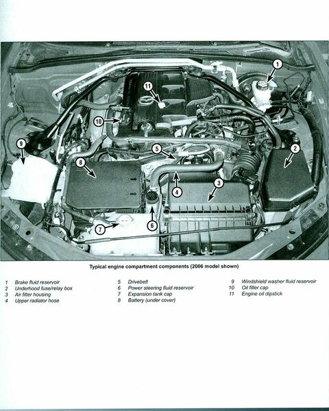

אין לי מה לתרום, אבל פתאום תא המנוע שלי לא מרגיש כל כך צפוף. תודה!
