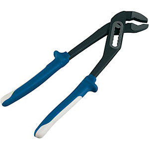

אני הייתי מנסה לקחת כלי אחר: ג'פקה "תרנגול" גדולה, כמה שיותר גדולה שתוכל להכניס יותר טוב. האיכותיות עולות לא מעט אבל זה לא יהיה כלי חד פעמי... אתה תמצא לו עוד ה-ר-ב-ה שימושים. סמוך עלי 😉:lol:
(התמונה להמחשה בלבד)
Wickes Adjustable Pliers 250mm | Wickes.co.uk
אגב. האם יש מניעה כלשהי לנסות להכניס לשם מפתח צינורות? הוא אמור להיות מסוגל להתעלם מהשחיקה של ראש הבורג לחלוטין, וממילא תצטרך להחליף את כל הסיפור עם חדש.
