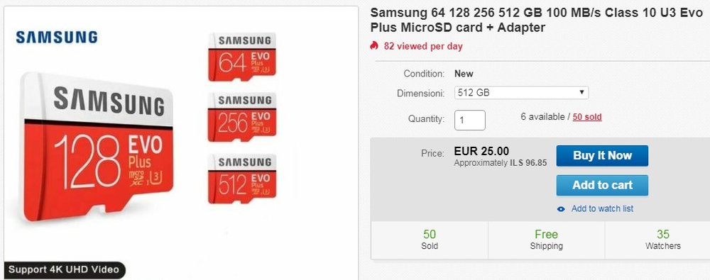

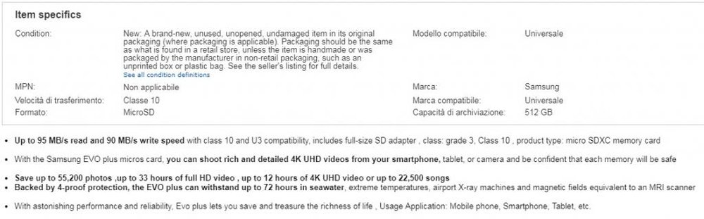

לילה טוב חברים.
רוצה לקנות כרטיס לצילום ב4K, מצאתי את 2 האלה, איזה מהם כדי?
כי 1 עולה 100 ש"ח וזה 512 GB ו השניה עולה 200 וזה ל256 GB...
קצת מבלבל אותי...
תודה מראש :-)

קצת תמוהה המחיר, רצים הרבה זיופים בשוק של הכרטיסים האלה.
מה הנפח המקסימלי שהמצלמה שלך יכולה להכיל?
בדר"כ 256/512 ג'יגה זה חריג
אישית יצא לי לקנות מהמוכר הזה ועד כה הכרטיס מתפקד טוב
https://rover.ebay.com/rover/1/711-53200-19255-0/1?icep_id=114&ipn=icep&toolid=20004&campid=5338308828&mpre=https%3A%2F%2Fwww.ebay.com%2Fitm%2FSamsung-EVO-Plus-256GB-128GB-64GB-32GB-micro-SD-SDHC-SDXC-Lot-100MB-s-4K-Class10%2F272518108541%3Fhash%3Ditem3f7358557d%3Am%3AmawKmv4xt7RcNxAguamvgmg%3Ark%3A3%3Apf%3A0
תכלס זה לפלאפון :-).
הבנתי שלא כל מיקרו ס ד יכול לצלם ב4k, בגלל זה באתי לשאול לפני זאני זורק כסף לפח :-)
