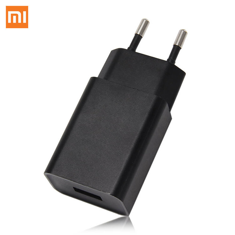

זה הגיוני מאוד, המצלמה בחיבור למחשב מתפקדת למעשה כמו קורא כרטיסים ומאפשרת לך גישה לכרטיס הזיכרון, אבל את זה היא עושה רק כשהיא מזהה מחשב (או ליתר דיוק Host) כלשהו בצד השני של הכבל, מחשב מתפקד כהוסט כזה.
קח לדוגמה מטען חשמל של פלאפון נניח משהו כזה:
ותחבר את הכבל של המצלמה אליו, זה אמור לגרום לה להידלק כמו ברכב (רק מתח, בלי DATA)

צדקת אכן בחיבור באמצעות המטען נדלקת ,אם כך הבעיה היא בחיבור הרכב בלבד,אנסה לחבר אותה באמצעות כבל קצר אל usb של הרכב ואדווח כאן מאוחר יותר ,אלא אם אתה חושב שיש בעיה אחרת שאינה נדלקת ברכב?
