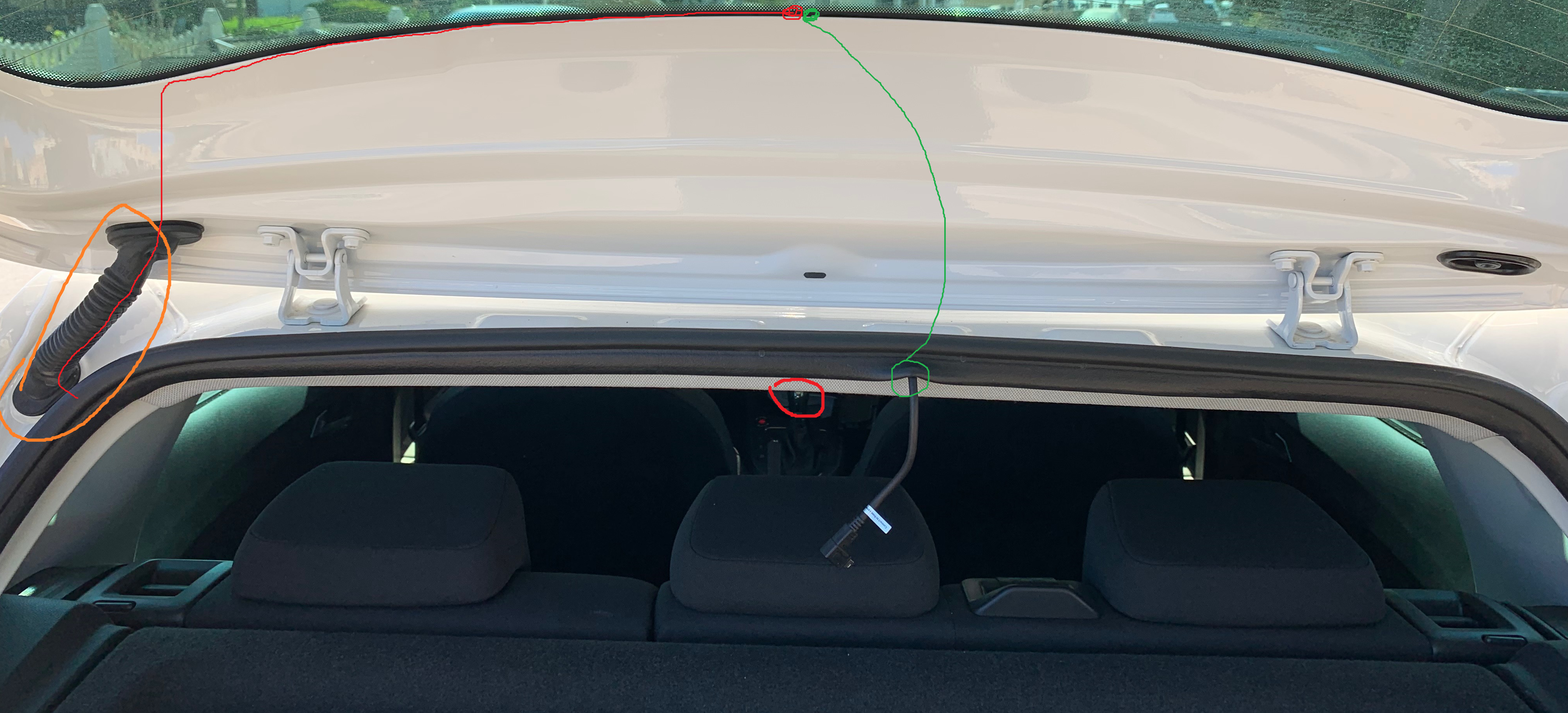

תחווט את הכבל של המצלמה האחורית ביחד עם הצמת חוטים ותשאיר יתרת כבל בהתאם להתארכות של הדלת.

אין לי מאיפה להוציא את הכבל
http://www.up2me.co.il/v.php?file=83177664.png
בעיגול הכתום אפשר להעביר אותו אבל אחרי זה אין לי מאיפה להוציא אותו.
חשבתי להדביק את המצלמה בעיגול האדום עם דבק שיחזיק שלא תיפול
מעניין. באלפא שלי השחלתי את הכבל דרך צינור יצרן מקורי, אבל היה לי מאיפה להוציא אותו כי יש פלסטיקה של תאורת בלם אחורית. מה שכן, ההשחלה דרך הצינור הלכה מאוד קשה.

או שתחווט את הכבל כמו בקו האדום, יש תופסנים מיוחדים לכבל שאפשר להדביק.
אפשרות שנייה היא להשאיר מספיק יתרת חוט כמו בקו הירוק, ככה שפתיחה וסגירה לא ימשכו את הכבל.
פתרון נוסף הוא ליצור איזשהו פלח מתכת מכופף שתוכל לדחוף אותו בין הריפוד גג לגומיית איטום ועליו להדביק את המצלמה, אבל בספק עד כמה זה יהיה יציב.
