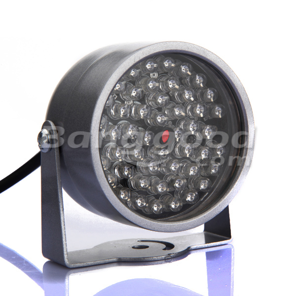

שלום חברים,
לאחר הדיונים + התופעה החדשה של ההומלסים המביימים תאונות- גם אני רוצה להזמין DVR לכל המשפחה, אבל ביגלל בעיות תקציב אין לי צורך לאיכות הצילום של המוביוס ושות' אלא בעיקר לתיעוד מה קורה בכביש למיקרה צרה חס ושלום, לכן אני מבקש המלצה מה ליקנות.
אני צריך 3 מצלמות ויהיה מצויין אם אפשר להכניס את שלושתם עד 75$ שיהיה פטור ממיסים.
חשבתי על זה- יוצא פחות מ75$ לשלישייה לאחר הנחת 10$ בקופון:
GS1000 1920x1080P 5 Mega Pixels1.5 Inch Recorder
מה דעתכם? האם יספק את התמורה ואמור ליהיות אמין לפחות לשנה?
נ.ב- בקשר לכבישים חשוכים בלי תאורה- האם אפשר להוסיף פנס IR דומה לזה לחזית הרכב מוסתר בגריל לשיפור הצילום?
עריכה- מצאתי את זה- בעל חיישן תאורה שמדליק רק בחושך:
עריכה אחרונה על ידי hwgeek
גם אם המצלמות עוברות כולן ביחד את ה 75$ תוכל להזמין אותן בנפרד, גם ככה ברוב המקרים המשלוח הוא בחינם.
אם אתה מזמין את שלושתן מאותו מוכר, תדאג טרם ההזמנה לפנות למוכר ולבקש ממנו שלא לאחד את המשלוחים ולהסביר לו
את הסיבה (תוכל למשל לבקש לשלוח במשלוח אחד שתי מצלמות ובשני אחת).
כך או כך, בד"כ המוכרים הסיניים רושמים על גבי החבילה ערך נמוך בהרבה מהערך האמיתי של המוצר.
קח בחשבון שהמצלמות הזולות בד"כ יספקו איכות סבירה ביום אך בלילה האיכות גרועה מאוד.
בנוסף אל תשכח להכניס לתחשיב גם שלושה כרטיסי זיכרון שיש לרכוש בנפרד.
