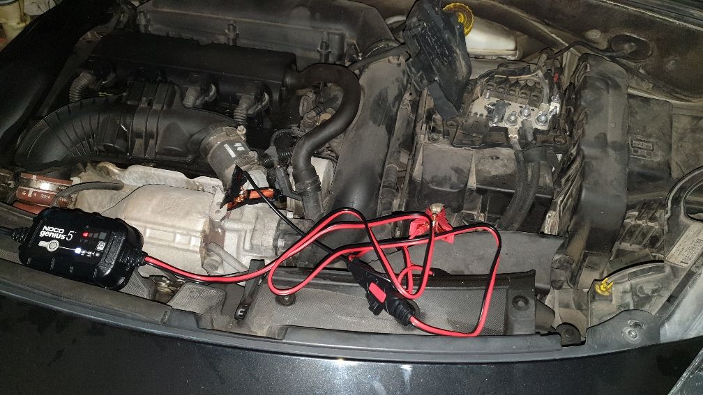

היה לי בדיוק אותו הדבר שבוע שעבר. מצבר של בוש בן 4 התרוקן מת בלי התראה מוקדמת. טעינה ארוכה, אבל ממש ארוכה כזאת של איזה 16 שעות וכמו חדש. ביום רביעי טענתי. היום האוטו הניע בלי היסוס. כך שלא הייתי רץ להחליף. אגב האוטו בתמונה שלי ומחובר למטען. גם לא חייב שקע ליד האוטו. לא מסובך לפרק אותו. צריך בוקסה 10 ארוכה.

לא הבנתי.
איך ועם מה בדיוק טענת?
