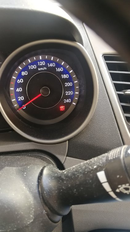

יש לי יונדאי I35 סופרים 2015.
כבר מזה כחודש שיש לי בעיות לסירוגין במפתח חכם.
או שהוא לא פותח ונועל. או שהוא לא מזהה את המפתח. ועכשיו נתקלתי בהודעה של "KEY OUT".
פעם אחת כבר נתקעתי עם הרכב בבוקר בדרך לעבודה ואני חושש שזה ימשיך לקרות.
זה קרה עם 2 השלטים שברשותי.

אסביר שנית.
ברשותי 2 שלטים חכמים (כניסה ללא מפתח, הנעה בכפתור) מקוריים של יונדאי. לעיתים אני לא מצליח לפתוח ולסגור את הרכב, אלא רק ידני עם המפתח פיזית. גם אם נכנסתי לרכב, הרכב לא מזהה את המפתח. באמצע נסיעה/ רכב עומד, מופיעה לי הודעה של KEY OUT. נתקלתי בזה לראשונה אתמול.
זה גם מה שאני חשבתי. איך הרכיב הזה נקרא? איך אני מטפל בו? יש המלצה למוסכים באזור נצרת? סדר גודל של עלות?
אני לא יודע מה סדר גודל של עלות וכו', אבל את זה אתה תקבל בכל מורשה. לגבי התקלה, אם מתרחשת ב2 המפתחות אזי הגישה פשוטה אומרת שהתקלה מקורה בחיישן זיהוי המפתח ברכב.
אבל יש כמה חיישנים כאלו ברכב, כולם לא בסדר? לא סביר.
אולןי יש הפרעת RF ברכב. מטענים של סלולארי עלולים לגרום לבעיות כאלו או שלטים של שערים חשמליים של בתים.
