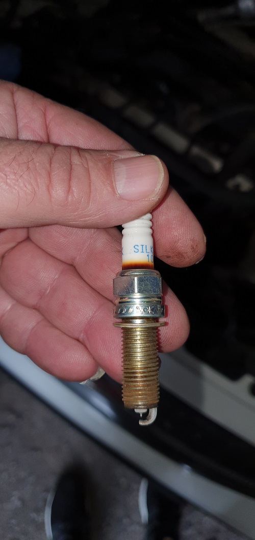

אתה בטוח? שים לב למה שבוקי רשם, המקוריים שהוא הוציא הם של NGK.
ל NGK אין פלאגים אירידיום לרכב הזה וגם המק"ט של הפלאגים שבוקי שלף מהמנוע הוא של פלאגים ניקל.
כתוב בפירוש על הפלאג שבוקי מחזיק ngk ir, זה הסימון שלהם לאירידיום. תעשה גם גוגל על המקט המקורי ותסתכל על האלקטרודה.

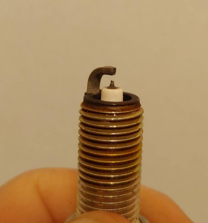

NGK זה יצרן. יש לו הרבה דגמים והרבה טכנולוגיות של מצתים.
הפלאגים המקוריים המגיעים ברכב שלך גם הם מיוצרים על ידי NGK, אבל הם מגיעים עם אלקטרודה העשוייה ממתכת\סגסוגת אירידיום. קיבלת מק"ט קיה, וגם מק"ט NGK למצתים המקוריים.
המצתים שאתה קישרת אליהם מהחנות אוטו-סטור, לא כלכך ברור איך הגעת אליהם? סתם באקראי חיפשת מצת NGK? זו לא הדרך.
בכל אופן גם אם במקרה פיזית הם מתאימים בגודל (טעון בדיקה), הם עשויים ממתכת אחרת (ניקל), ועמידים הרבה פחות.
כלומר אם המצתים המקוריים בנויים להחלפה כל 60K (כפי שבוקי ציין), מצת ניקל ידרוש החלפה כל טיפול. לכן החיסכון במחיר לא משתלם וכדאי לרכוש את המקוריים.

על פי הקטלוג של NGK, המצת שהציעו לך באוטוסטור (LKR6D-10E) אכן מתאים למנוע שלך.
שים לב, אם אתה מחליט ללכת עליו, תחליף אותו כל 15K ק"מ. אל תמשוך איתו יותר מזה.

זה אותו פלג שהעלתי בתמונות בשירשור.
תחזיר אותו למקום ותחליף ב 60 אלף ק"מ, אין סיבה להחליף אותו לפני וזה לא ייתן לך כלום.
