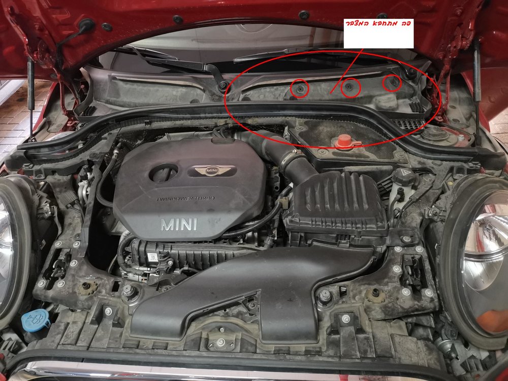

שלום
החלפת מצבר במוסך דלק מוטורס עולה 2500 ש"ח (!)
אמרו לי שזה מקורי, מיוחד, דורש תכנון מחשב (?) ועוד כל מיני דברים מוזרים
אני לא יודע מה מיוחד במיני, אבל מי שהחליף, מה מומלץ?
מה מומלץ לשים ב-MINI?
תודה לעוזרים

רק לבקש שיחברו את האוטו למתח חלופי בזמן ההרכבה ולחסוך בכיף 2000 ₪ מס מוסך יבואן.
האם הרכב מצוייד במערכת START & STOP ?
מה נפח המנוע ?
אכן ברכבים רבים עם מערכת S&S יש ללמד את מחשב הרכב איזה מצבר הותקן ברכב. התהליך לוקח בדיוק 5 דקות ותוכל לעשותו בכול מוסך אשר יש ברשותו מחשב אבחון ברמת OEM.
לא, אתה לא צריך לשלם 2500 שקלים על החלפת מצבר.
איזה כייף לי :)
במקרה כזה את חייב להתקין מצבר AGM שהינו מצבר יחסית יקר. גם לאחר הקניה והתקנת המצבר אתה יכול לבצע עדכון של מחשב הרכב אודות סוג המצבר שהותקן וקיבולת המצבר.
קנה במקום שיכול לספק לך גם את השירות של עדכון המחשב.

הוא יכול גם מצבר EFB שקצת יותר זול מ- AGM, אם אני לא טועה.

אז למי פונים כדי להחליף מצבר בצורה מקצועית ובמחיר סביר?
אם במיני אין רגנרציה של חשמל כתוצאה מלחיצה על הבלמים (למיטב ידעתי, אין לה), אז אפשר להסתפק במצברי EFB שאמורים להיות זולים יותר.
להלן הסבר על ההבדל בין AGM ל-EFB:

לי אישית אין כוונה ללכת על זול יותר, המיני הזאת נוסעת רק בעיר ו-99% עומדת בפקקים בציר ז'בוטינסקי
אגיע למסוך אהיה חכם יותר.
תודה על העזרה, החכמתי
עפ כל מסמך שנתקלתי בו, AGM מחליפים רק עם AGM.
זה נכון שברכב שאין בו פרקי טעינת זרם גבוהים מאוד כמו שטעינה רגנרטיבית ע"י ברקסים מייצרת, יתכן ואפשר להתקין גם EFB. עדיין לא נתקלתי במסמך רשמי שאומר שאפשר להתקין EFB במקום AMG.
חשוב להבין AGM הוא גם מצבר הרבה יותר אטום ופחות פולט אדי חומצה, אפשר להתקין אותם ממה שקראתי אפילו אנכית...
EFB זה מצבר יחסית הרבה יותר סטנדטי מAGM.
המחשב לא לומד את מאפייני הבטריה אחרי מספר נסיעות?
אם הרכב נוסע עירוני פקוק ועם מזגן, שימוש בS&S די לא נעים.
