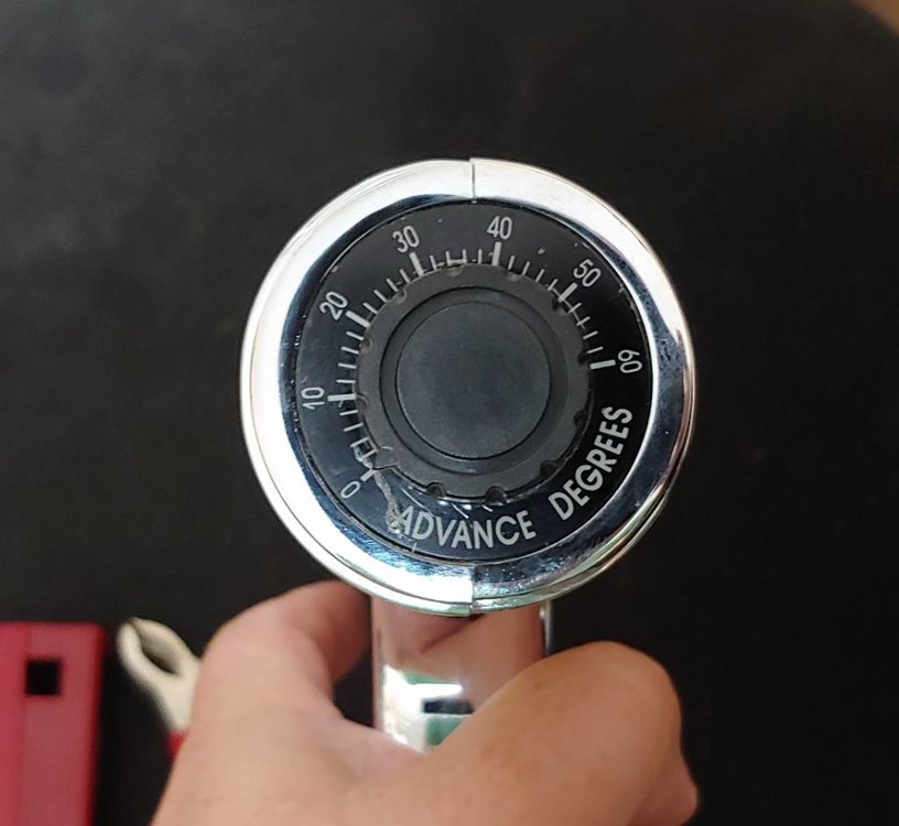

כמו שכתבתי מקודם, לפני תחילת העבודה על המכשיר עצמו מכוונים את קידום ההצתה הנדרש לפי הוראות יצרן, כדי שיתן את הפלשים בהתאם.
הרי ההצתה מתקיימת כמה מעלות לפני נקודה מתה עליונה.

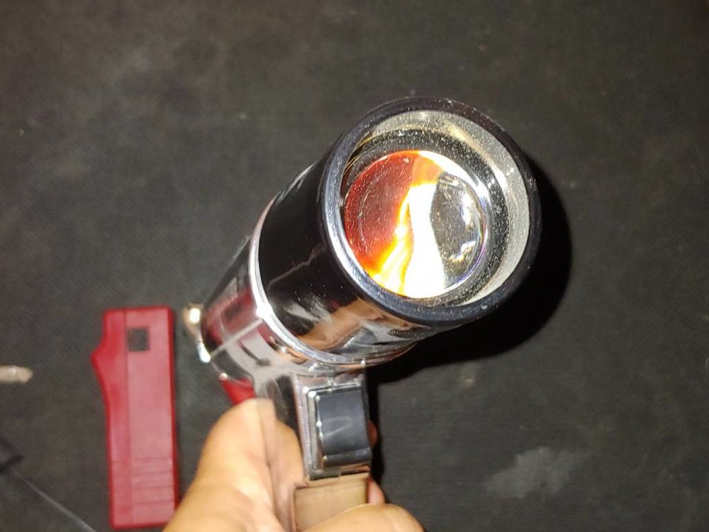

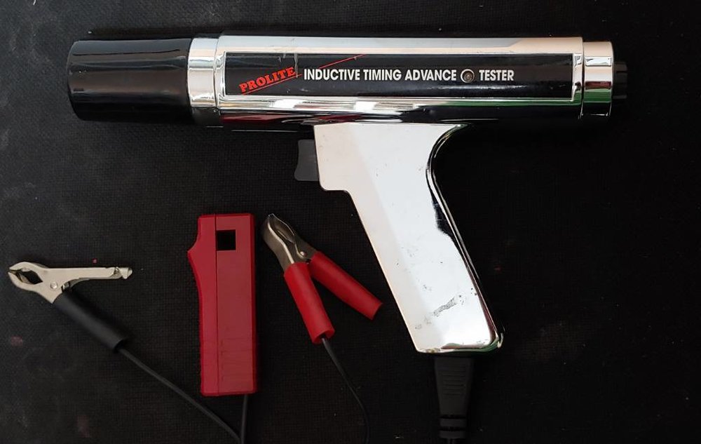

ככה זה נראה, לא יודע אם עדיין עובד. שומר אותו סתם בשביל הקטע כפריט אספנות.
[ATTACH]519722[/ATTACH][ATTACH]519723[/ATTACH][ATTACH]519724[/ATTACH]
