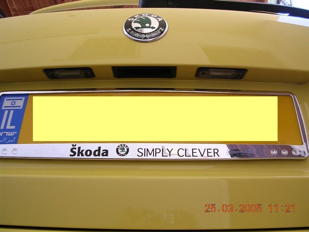

האם ניתן להתקין נורות לד (ואיזה? 194?) במקום הנורות הסטנדרטיות שמאירות את מספר הרישוי?
כמו כן , האם ניתן להתקין לדים במקום תאורת הפנים?
(מצורפת תמונה של המסגרת רישוי החדשה 8) - תודות לידידי היקר Sbmw)
Renault Catpur 155 2021
אוראל, די לפוצץ את המונית בלדים :lol:
וכן, אפשר להתקין בפנים לדים, ליאור עשה זאת.
Caveman, Sbmw & Kompy צאו לעזרתי :-):wink:
בסדר... השאלה איזה נורות (194?)?
RS - קשה לי להבין מפה איזה נורות יש אצלך. נסה לפרק בעדינות את 2 מכסי הפלסטיק השקופים מצד ימין ושמאל עם מברג עדין (!) ואז תראה איזה נורה יש בפנים.
לי אישית יש שם זוג נורות מסוג 74, אחד לכל צד!
במידה ואצלך זה אותו הדבר, אתה צריך להזמין
(WLED-W White LED bulb – Wide (Inverted
שהם ה-74 שמאירים לכל הצדדים.
