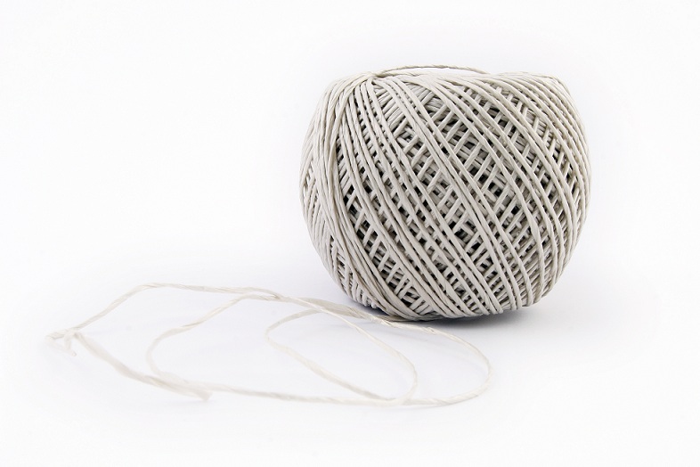

אם אתה רוצה אף מים, ולא מעוניין בכל הסמטוחה לאחר ההתקנה,
תיקח חוט משהו כמו בתמונה, תמרח אותו בסיליקון טוב, כמו למשל סופר 7, ותדביק אותו איפה שהאף מים אמור להיות.
יעשה את העבודה.
