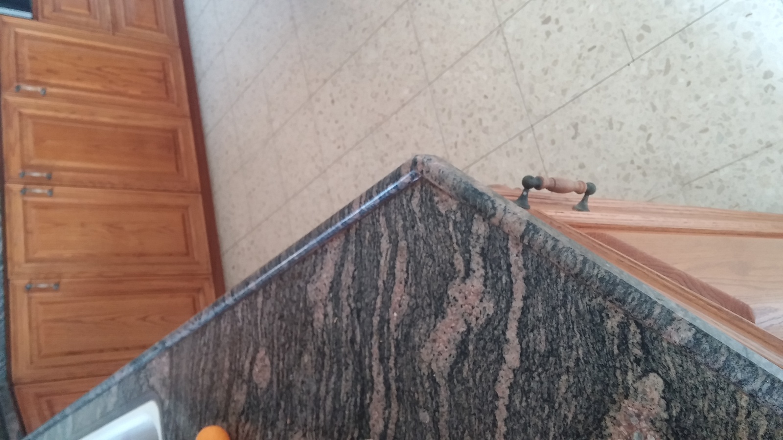

השיש מסתיים מספר סנטימטרים לכיוון פנים המטבח , כך שהארונות מכוסים על ידו.
כדי שמים שיטפטפו מהשיש לא יטפטפו על הארונות חורצים בחלק התחתון של משטח השיש חריץ או שניים אלה מונעים מהמים לטפטף על הארון
