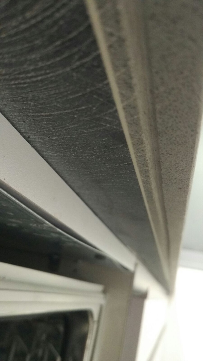

אין צורך לפרק את השיש, המקסימום שצריך לעשות זה לפרק\להוציא את הדלתות\מגירות ואז לחרוץ עם דיסק (החריץ הוא בחלק התחתון של השיש, לא רואים אותו).
