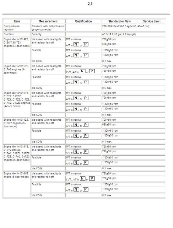

[ATTACH=CONFIG]491104[/ATTACH]

הסל״ד תקין.
אין לך מה להשוות לפיקנטו. מנוע פיצפון שעובד בסל״ד גבוה יותר בשביל לספק כח למזגן/אלטרנטור.
