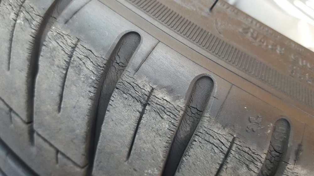

אני לא רואה כאן צמיג יבש, הסדקים האלה הם תוצאה של שחיקה.
בכל מקרה הצמיגים הירוקים של מישלין הם לא מציאה בשום פרמטר.
צמיג נורמלי מתייבש אחרי 4 שנים,ראיתי כאלה שהתייבשו אחרי שנתיים.
כמו שכתבו מעלי,יש כאלה וכאלה לא תקין אחרי שנתיים אך זה קיים.
אצלי זוג צמיגי מישלין ירוקים אחרי שנה על הכביש נראים כמעט כחדשים. צמיגים סיניים אותם הם החליפו שנתיים אחרי ייצור (ז"א על הכביש כנראה לא יותר משנה וחצי) כבר היו גמורים. עושים את העבודה משמעותית טוב יותר מהסיניים, אני מרוצה. זוג סיניים אחר החליפו לאחרונה צמיגי גודייר ירוקים והם גם מעולים ועובדים טוב בצוות עם מישלין.
סט שני של מישלן, 30 אלף ק"מ, שנתיים. PS2, PS3 התייבשו מהר מאוד, אחיזה ירודה אחרי שנה, יותר לא מתקרב למותג הזה. כרגע מנסה קונטי.
[ATTACH]479863[/ATTACH]
זה ממש הזוי, אבל היו לי אותם סימנים על PS4 אחרי 15 אלף קמ. מה נסגר איתם?
גם אצלי PS3 לא העריכו ימים והוחלפו כעבור כ35 אלף. אבל הם עברו ג׳ימקנות, ימי מסלול והתגרזנות ככה שזה לא אומר כלום. בג׳יפ יש לי הנקוק מקורי כבר כמעט 3 שנים ומעל 60 אלף וכוחם במותנם.

צמיגים יבשים? אין דבר כזה . הסדקים בצד הם נורמליים. צריך להחליף רק שרואים את הרבדים ואז זה סדק שפוסל צמיג.
