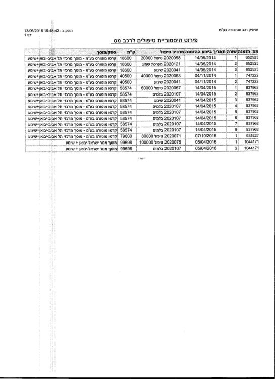

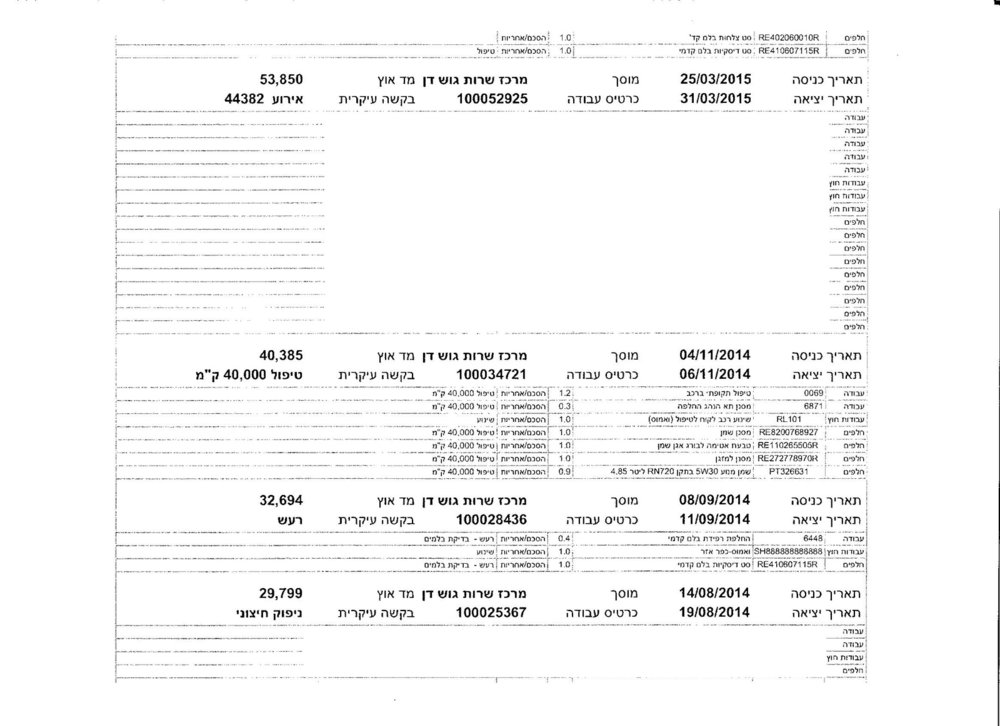

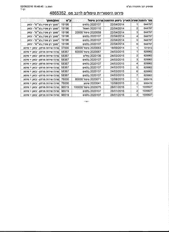

נעבור להיסטוריית הטיפולי של הרכב, כאשר אני אומר היסטוריית טיפולים אני מצפה לקבל מסמך ממוסך מורשה עם כלל ההיסטוריה של הרכב, כל הכניסות למוסך, אם זה לפחחות ואם זה לתקלה או טיפול שגרתי אך ב Lease4U זה לא ככה והיסטוריית טיפולים אצלם זה איזשהו מסמך פנימי עם תיעוד משונה של טיפולים שהקשר בינו לבין מה שהיה בפועל דמיוני. מצרף ''היסטוריית טיפולים'' של הרכב הלבן.
אגב כאן הוסבר לי שאני מסתכל על זה לפי תאריך ומדובר באותו טיפול לגבי כל מה שמופיע על אותו התאריך, ז''א 3 שורות של בלמים לתאריך מסויים זה אותו הטיפול ולא משהו חריג.

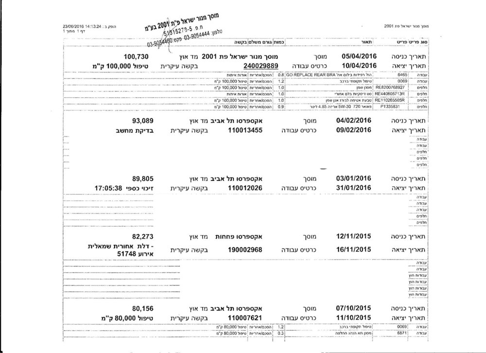

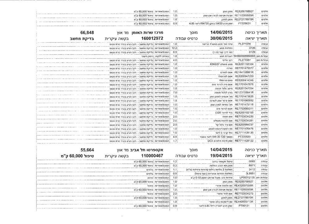

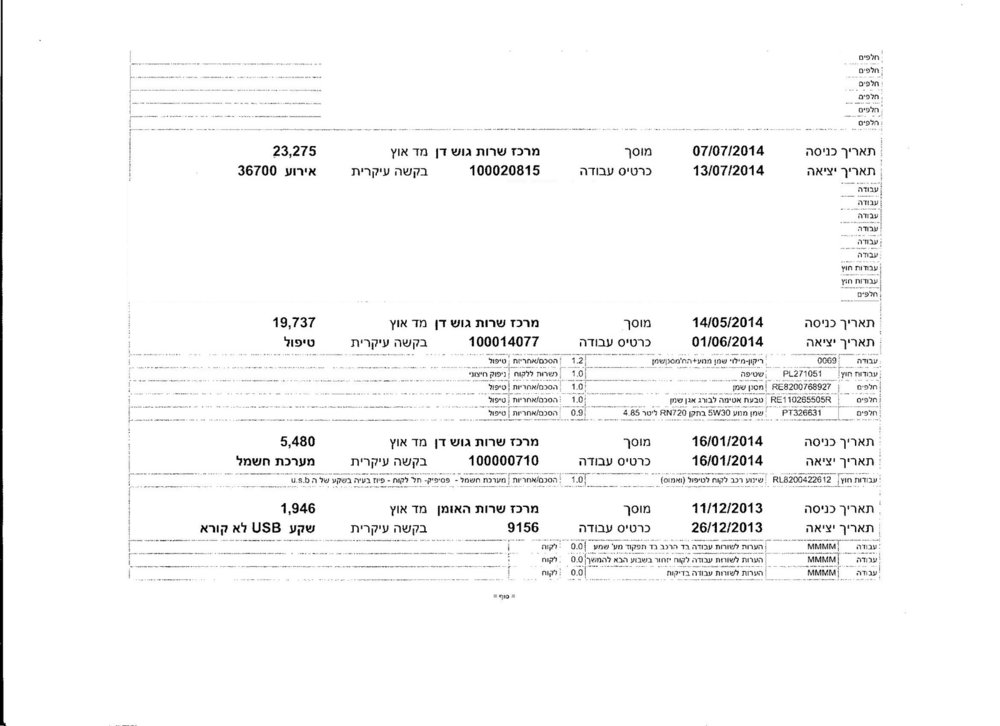

נעבור לשלב היסטוריית הטיפולים, לאחר שגיליתי כי הוחלף מנוע והאמת עוד לפני כן ניסיתי להוציא היסטוריית טיפולים מקרסו אך במוקד נמסר לי שעקב חסיון לקוח אין ביכולתם למסור לי את היסטוריית הטיפולים של הרכב (lease4u היא אגב חברת בת של קרסו), לאחר הגילוי על המנוע התעקשתי על קבלת ההיסטוריה מהמוסך המורשה כי ברצוני לדעת לגבי החלפת המנוע ועוד דברים שהרכב עבר וכמובן האם המנוע חדש וכו', אושר לי לגשת עם נהג שלהם להוצאת ההיסטוריה אחרי הבדיקה ממוסך מנור בפ''ת וכך נעשה, להלן היסטוריית טיפולים שמוצגת על ידי lease4u והיסטוריית טיפולים אמיתית של הרכב ממוסך מורשה.
היסטוריית טיפו&#15.jpgהיסטוריית טיפו&#15.jpgהיסטוריית טיפו&#15.jpgהיסטוריית טיפו&#15.jpgהיסטוריית טיפו&#15.jpg
מחקתי דברים מסויימים שראיתי לנכון למחוק, תשימו לב שאפילו הק''מ שבהם בוצעו הטיפולים לא חופפים בין מה שהוצג על ידי lease4u לבין מה שהוצא מהמוסך! מה שנמחק על ידי אלו תאונות ותיקונים כאלה ואחרים, כמובן שלנציג לא היה שום פירוט של התאונות להציג לי ופה בהיסטוריה מהמוסך כל חלק שהוחלף מפורט, ז''א אפשר להעריך את רמת התאונה, כמו כן פתאום לרכב היו תקלות אבל כל זה לא מצויין אצל lease4u אלא רק טיפולים שגרתיים, ז''א המצב שהם מציירים הוא ורוד והרכב מושלם.

שתי ההיסטוריות הן של אותו רכב.
גם אני כשקניתי בלובינסקי טרייד, שמתי לב שכשהוא מוציא היסטוריה יש לו קטגוריות "3-היסטוריה ללקוח" או "1-היסטוריה מלאה". כלומר, ניתן לשלוט על הפלט. למזלי, נפלתי על סוכן שבאמת אין לי מילה רעה להגיד עליו, וגם באתי לרכוש ממנו בשנית. והוא הוציא לי היסטוריה מלאה מלכתחילה. כמו כן, הרכבים מקוטלגים לפי טיבם גם לפי 1-3.

לא שמתי לב להיסטוריה שהעלתי, כשאחזור הביתה אוודה, בכל מקרה הבנתם מה מוצג על ידם ואיך זה נראה בפועל...

תיקון של היסטוריית טיפולים של הרכב הכסוף שהוצג לי על ידי lease4u
צירפתי שוב את ההיסטוריה האמיתית + ההיסטוריה מליס פור יו מתוקנת על מנת שתוכלו להשוות, שימו לב שאפילו בטיפולים השגרתיים הק''מ אינו חופף.
