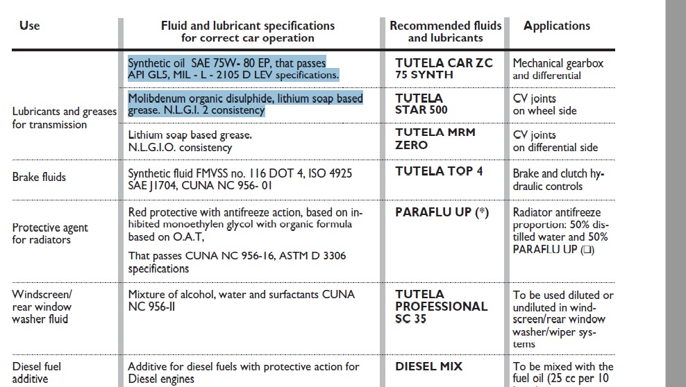

קבל תיקון המלצתי הייתה למנוע 0.9 טורבו.
יגאל צודק בעניין
שמן 75W GL 4 הוא המתאים לגיר C514.5 שמותקן במנוע 1.2

אהלן,
כבר ענו לך, אבל הערה קטנה לקוראים או למי שיחפש בעתיד.
התקן שיגאל ציין לך מתאים למנועים בתקן יורו 5.
למנועים שעומדים בתקן יורו 6 (כמו אצלי נניח, כמעט בטוח ב- 100%), צריך תקן וצמיגות שמן אחרת.
75W-85,
FIAT-9.55550-MX3
כמו זה לדוגמא:
מצאתי רק שמן שעומד בתקן GL-5 , כנראה זה התקן שצריך ולא GL-4.
http://www.eurol.com/en/37-products/3136-eurol-mtf-75w-85-fe-gl-5.html
צריך לקנות שני ליטרים כי נכנס 1.65 ליטר.

להכניס שמן גיר של יונדאי לפיאט מרגיש לי כמו עיוות בכללי.
אבל האתר שהביאו כאן הוא יקר הוא שולח לארץ דרך UPS.
מה שגם כנראה שמוסכי פיאט מכניסים 75W85 ולא 75W.
כי באתר פיאט הישראלי יש רק המק"ט של 75W85.
עריכה אחרונה על ידי mark_Avn
השמן 75W85 עלה אצל היבואן 88 ש"ח לליטר ובאתר יוצא 62 פאונד(305 ש"ח) ל2 ליטר.
הבאסה היא באמת שאין בארץ 75W שמתאים לפי ספר הרכב.
