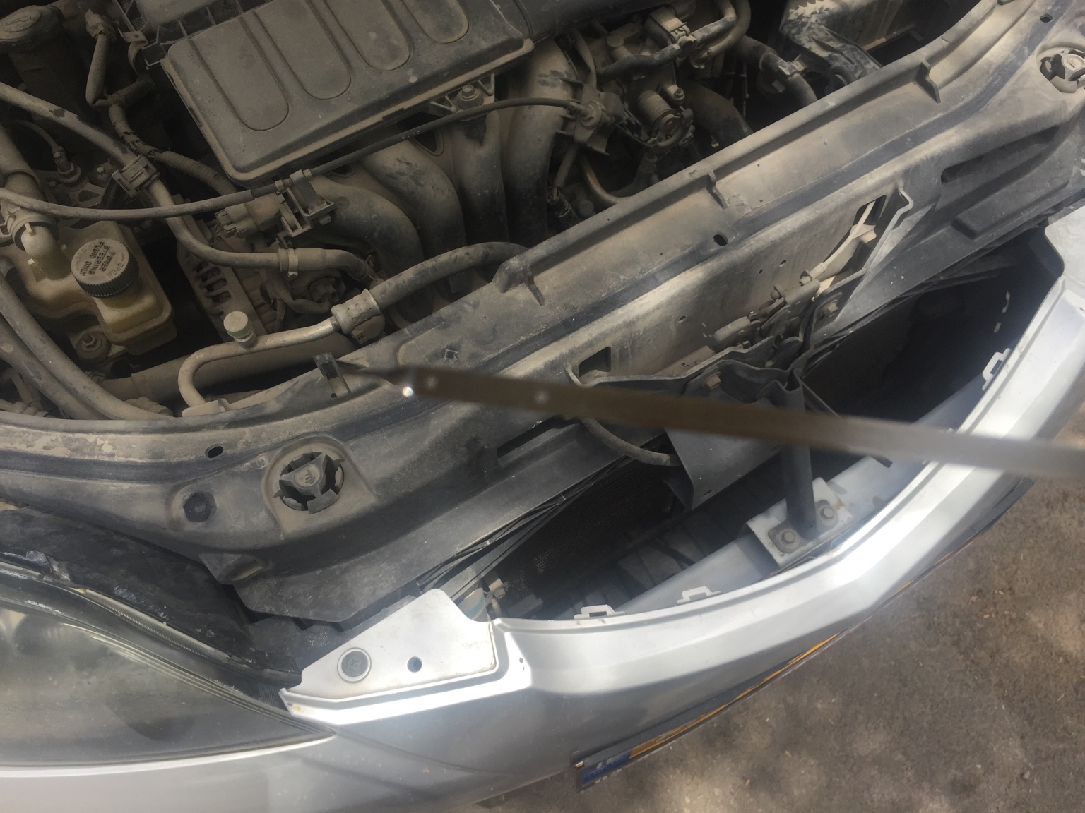

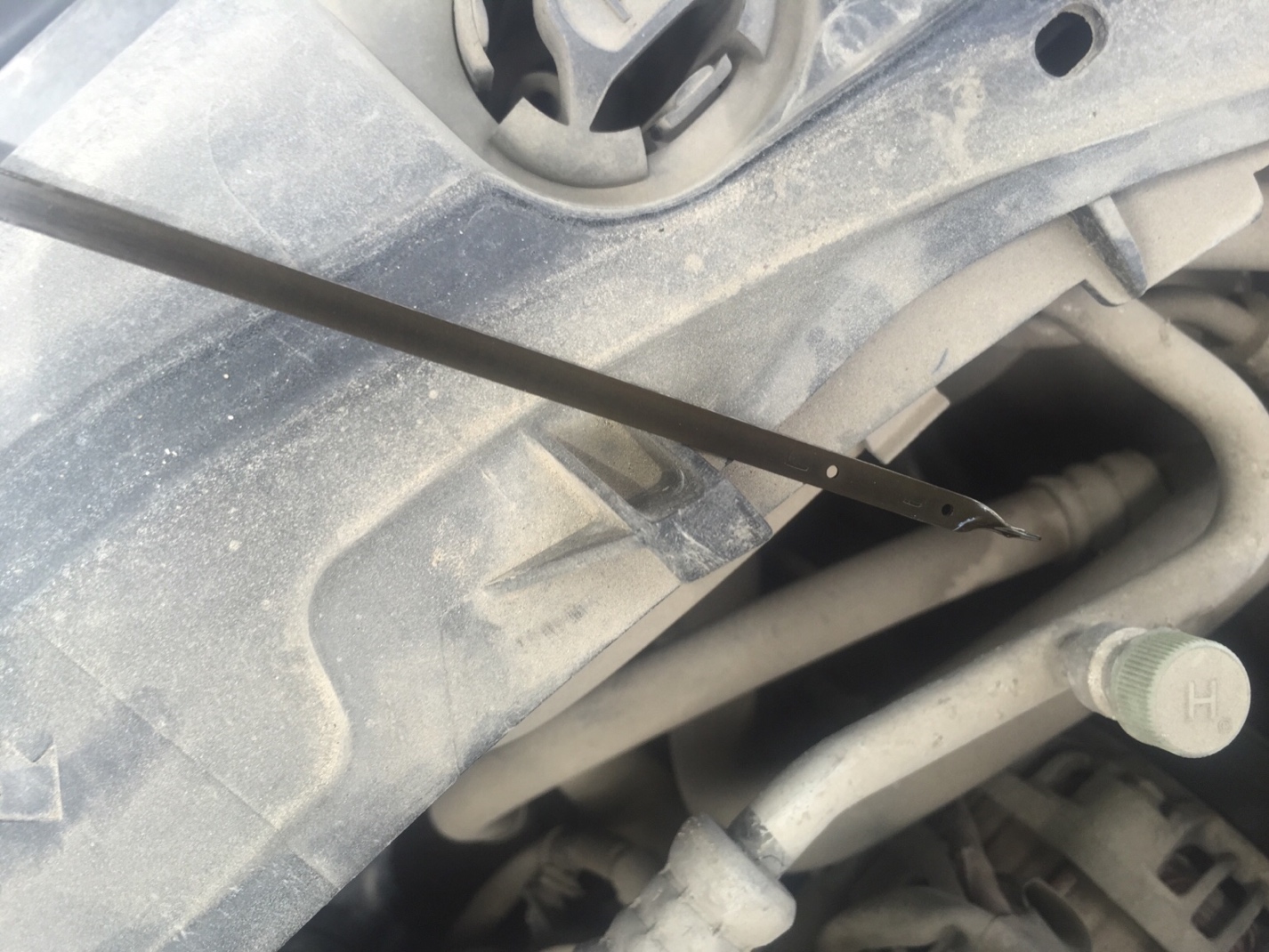

רכב של אישתי מזדה 3 2004 עשתה 188000 קמ
באתי בבוקר לבדוק שמן מים,אני בודק מים הכל מעולה
בודק שמן מנוע ריק לחלוטין!
הרכב עבר טיפול לפני חצי שנה נוסע טוב ולא נדלקת שום נורה.
מה גם שאינני רואה נזילת שמן משום מקום.

מה שמפליא אותי זה מה אתה מתפלא?
רכב בן 13 שנה, ישן, עבר 190 אלף ק"מ, אכל ליטר שמן בחצי שנה, אם היית בודק שמן אחד לשבועיים , היית יודע שחסר שמן והיית מוסיף.
עכשיו ממלאים שמן.
