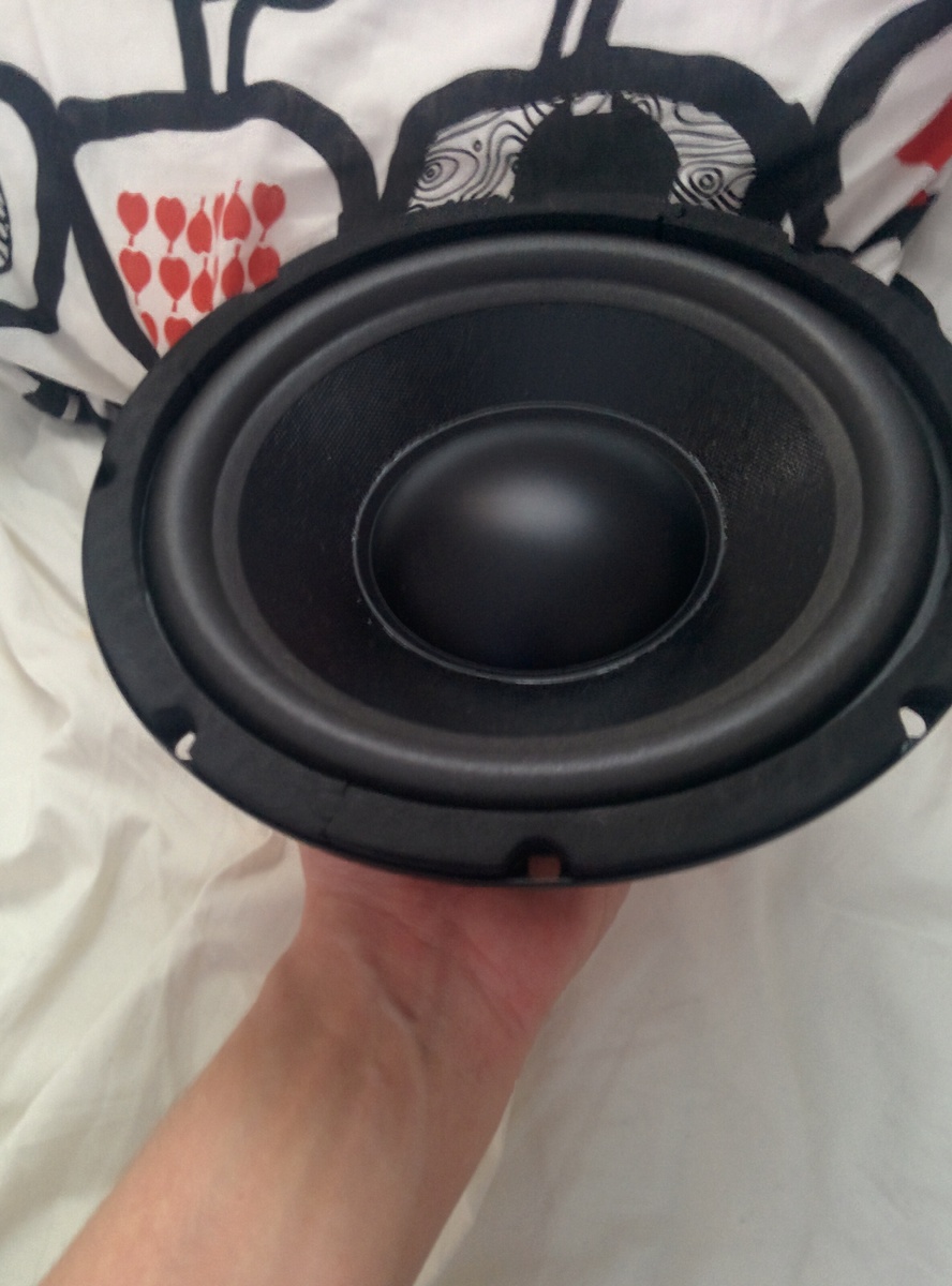

הם לא נתנו שם שום נתונים לסאב הזה - הייתי מנסה תיבה אטומה בין 20 ל25 ליטר נפח פנימי.
הם מסוגלים לתת לך נתוני TS או המלצות תיבה לסאב הזה?
Pioneer TS-X150
שלחתי להם מייל עם בקשה למידע עליו, נראה אם יענו

מהנתונים היבשים יוצא שמדובר ב17 ליטר חיצוניים וזו עוד תיבה טרפזית ולא ידוע מה אורכי הבסיס העליון והתחתון שלה (אני אפילו לא זוכר איך מחשבים את זה כרגע בדיוק) אבל זו לדעתי תיבה קטנה מידי והסאב וופר יהיה בה מצד אחד "בומי" בתדרים העליונים בסביבות ה50-60 הרץ להערכתי וחנוק מצד שני בתחום התחתון שלו.
התיבה הזו אם אני חושב נכון (מדגיש שאני מנחש) תהיה בעלת נפח פנימי של סביבות ה10-12 ליטר בלחץ.

20-25 ליטר זה בכדי להפיק מהסאב הזה גם SPL סביר - בנפחים הקטנים יותר יתכן והוא יתפקד טוב יותר טונאלית אך ההספק יהיה מאוד מוגבל אבל זה מניחוש פרוע, בלי נתוני TS של הסאב הזה אתה פשוט תצטרך להתנסות במספר תיבות עד שתמצא את זו שאהבת הכי הרבה.
Pioneer TS-X150
במוראל אמרו לי שאין את המידע הטכני על הסאב כי הוא רק היה בתצוגה שמה או משהו כזה.
אבל אמרו לי שלתיבה אטומה הוא צריך 28 ליטר. מוזר זה ממש גדול.. חלק מהרצון שלי לסאב 8 היה בשביל תיבה קטנה.
ב80 שקל בכל מקרה זה היה הימור בלי ציפיות גדולות, אז מה יקרה אם אני אשים את הסאב בתיבה קטנה מדיי? אני מעדיף לשים בתיבה קטנה ושהסאב יהיה קצת פחות טוב, אם הוא יעצבן אותי אני אקנה סאב אחר שמתאים לתיבה קטנה ואתקין באותה תיבה. השאלה עד כמה זה קריטי, אם נגיד הוא לא יתפקד בכלל ככה אז אני לא אנסה בכוח.

זה סאב ביתי, לרוב הם מותאמים לתיבות גדולות בגלל זה הימרתי על 25 ליטר אטומה.
Pioneer TS-X150
מעניין אותי יותר התוצאה ואיך זה ישמע כשתרכיב את הכל, אשמח לשמוע ולחוות את דעתי.
Pioneer TS-X150
נראה כמו וופר קטן ופשוט.
תבנה תיבה 20 ליטר ותראה איך נשמע. אם אין להם נתונים על הרמקול אז ה28 ליטר שהמליצו אינו רלוונטי.

כל דבר הוא בגדר המלצה על בסיס מה שנראה ולא מבוסס על כלום. יש מספיק סאבים שיכולים לעבוד גם ב 10-15 ליטר וב 28 בכלל לתנדנד וימרח. מצד שני, ב 80 ש"ח? שווה ניסוי.
אני הייתי הולך דווקה לכיוון 15-20 ליטר.
