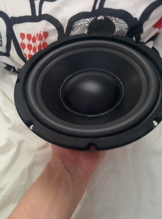

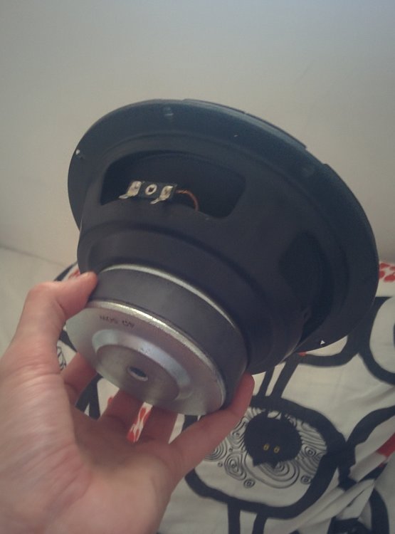

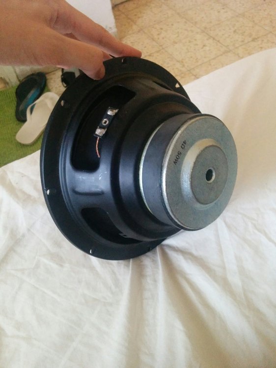

טוב אז הסאב ב80 שקל עם תיבה 15 ליטר שמחובר על החוט המקורי של רמקול אחורי ישירות אל הhu דווקא נשמע דומיננטי ויפה :) אין לי הבנה ענקית בסאבים אבל אחרי כמה כיוונים גרמתי לבאסים להשמע מהקדימה יחסית (וכשמכבים את הסאב בהחלט יש הבדל כמובן) היה אפשר לגרום לו להשמע חזק יותר אבל זה כבר היה מעבר למה שצריך, אז נראה לי שההימור היה טוב
